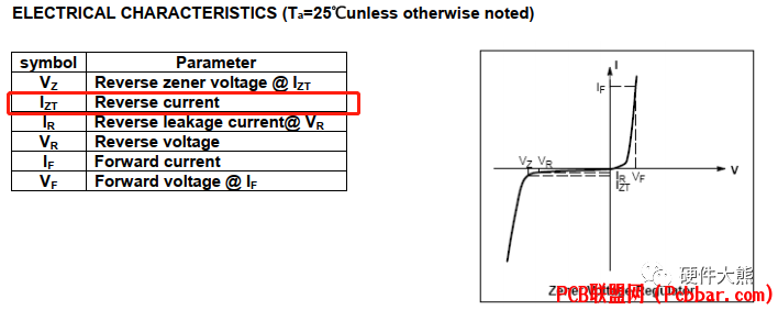

今天有位小伙伴碰到一个问题,打开一个稳压管的规格书中,发现电气参数中写着Izt、Izk两个参数,如长电的BZT52B5V1S——
$ F, ?4 W. s$ B) H5 n. \
/ |! Z) H+ J8 q$ x9 f5 T
8 o' z" k% L3 O, \' L
! R1 D7 ]" ?& ]. v# ?( N  ]$ c
查看产商不同的器件,如晶导微的MM1Z5V1,却又没找到 Izk字样——
3 g, x* l7 f# x/ u: u% \
5 p& ]% b5 v. Y! W9 p2 y  l8 W+ `
1 N3 j; C& ^( x; w; m. n6 ~: x; N" \* V1 Q9 o6 C) K
我们一般在规格书的首页可以看到,Izt为Reverse current,那么Izk是否是规格书笔误呢?  x5 B( e- h' l+ y; Y; l- ]
9 {% {, R# c0 f+ a# ?  K7 q
/ Q6 ]) u% Z" b( l# s% U9 C. c

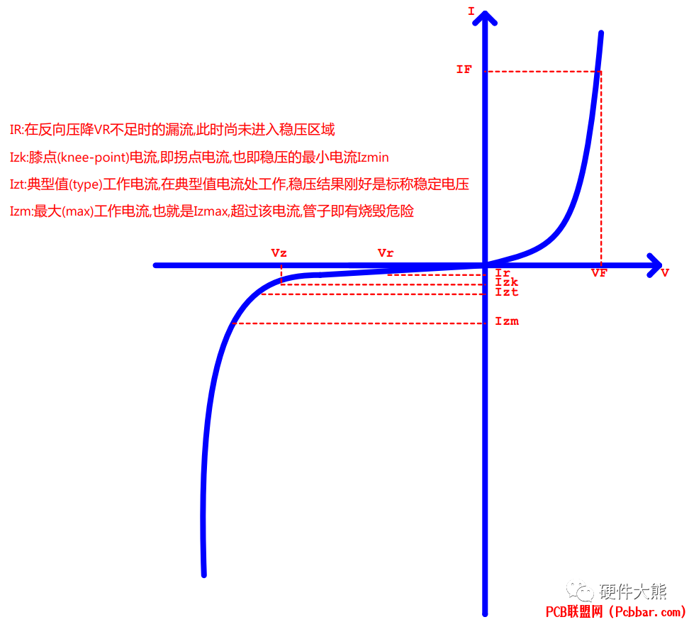

% a3 B. q( |9 c0 k其实并不是,在稳压管中,除了Izt还有Ir、Izk、Izm,其中代表的含义分别为——( s% `* J7 P0 H4 I: B
IR:在反向压降VR不足时的漏流,此时尚未进入稳压区域
" W& i' ?* m* N! O4 UIzk:膝点(knee-point)电流,即拐点电流,也即稳压的最小电流Izmin3 {: L- u+ b* g5 U7 A
Izt:典型值(type)工作电流,在典型值电流处工作,稳压结果刚好是典型值电压(也就是标称稳定电压)
! T, W" b9 K9 K0 w5 a3 vIzm:最大(max)工作电流,也就是Izmax,超过该电流,管子即有烧毁危险
0 d0 h# \" E" c$ ~; i
/ ?# F8 i( t# q. T3 R2 f使用图形绘制体现为——
3 X9 i6 {" [- z. p2 D+ ?0 D( b8 H' ]+ b& a
4 R6 u! c- a6 Q' W1 M; [2 a
; f$ r' |3 @& V! Q结合参数说明、图形释义,有几个初学者容易犯的错误我们需要避开:" E9 U4 I( I0 K' P3 E
1. 把稳压想的太过于理想。实际上从进入稳压区域Vr到标称的稳定电压Vz的过程中是一段曲线;
# b! K! x+ E& `, P  L3 d+ g, @" d2. 把电流想的过于理想化。实际上电流的变化过程有Ir -> Ik -> Iz,当你使用稳压管稳压时必须要有一定的电流加持才能延伸到想要的目标值,这漏电流在你设计低功耗产品时需要特别留意;
4 o" \. I( B( Z3. 把稳压管的反应速度想的过于理想化。实际上U变化的时候,由于稳压管结电容的存在,Iz并不会立即跟着改变。稳压管的反应相对TVS管会迟钝很多,因此在需要抑制极高速度脉冲干扰的场合,稳压管无法快速响应;
0 ?$ z$ a2 b( C" z9 Y% ~4. 忘记串联电阻进行限流。当输入电压高于Vz时,若无限流电阻,电流的上升曲线是指数级别,足以将稳压管瞬间烧坏。) m8 C; S  X/ ~2 A! L: l% D6 ^2 [
