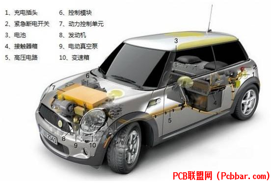

1   电动汽车内部系统与模块
电池管理系统(Battery Management System,简称 BMS)的主要任务是保证电池组 工作在安全区间内,**车辆控制所需的必需信息,在出现异常时及时响应处理,并根据环 境温度、电池状态及车辆需求等决定电池的充放电功率等。主要功能有电池参数监测、充电 管理、故障诊断、均衡控制、整车通讯、安全**以及热管理等。其中热管理(Battery Thermal Management System, BTMS)为电池管理系统中最核心最重要的部分之一。

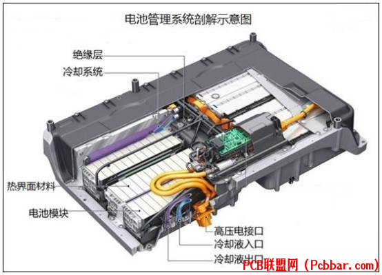

2  电池热管理系统剖解
2、典型案例 --- Tesla Roadster 纯电动汽车
Tesla Motors 公司的 Roadster 纯电动汽车采用了液冷式电池热管理系统。车载电池
组由 6831 节 18650 型锂离子电池组成,其中每 69 节并联为一组(brick)再将 9 组串联为 一层(sheet),最后串联堆叠 11 层构成。电池热管理系统的冷却液为 50%水与50%乙二 醇混合物。
3   Tesla Roadster 的电池热管理系统
3(a) 电池热管理系统(b)是冷却管道的结构
c)冷却管道内部结构(d)冷却管道端部结构
为了防止冷却液流动过程中温度逐渐升高,使末端散热能力不佳,热管理系统采用了双向流动的流场设计,冷却管道的两个端部既是进液口,也是出液口。冷却管道曲折布  置在电池间,在电池之间及电池和管道间填充导热与绝缘性能性能良好的材料,通过电池与  导热绝缘材料以及导热绝缘材料与冷却管道管壁的充分接触,将热量有效地传递至冷却管道冷却液在管道内部流动,从而带走电池产生的热量,是整个电池包安全稳定有效地运行。电池间及电池和管道间导热绝缘材料主要由以下几个作用:
1)增大表面接触面积,将电池与散热管道间的接触形式从线接触转变为面接触;
2)提高散热效率,降低局部温度梯度,使整个电池包温度均匀化,有利于提高单体电池的 使用寿命;
3)有利于提高电池包的整体热容,从而降低整体平均温度。
4)减震吸音,可以有效地缓冲与减少电池之间的因膨胀而产生的内部压力,从而提高整个
电池包的安全性能。
通过上述热管理系统,Roadster 电池组内各单体电池的温度差异控制在±2 °C 内。这一结果的取得主要依赖电池热管理系统的有力支撑。2013 年 6 月的一份报告显示,在行驶 10 万英里后,Roadster 电池组的容量仍能维持在初始容量的 80%~85%,而且容量衰减 只与行驶里程数明显相关,而与环境温度、车龄关系不明显。可知, TeslaRoadster 在热管 理系统上远比其他电动汽车要复杂。Tesla 的电池组是由 6831 节单体容量较小的 18650 电 池组成的,要保证这么多电池的温度差异不超过±2 °C 是一件非常困难的事情,但是 Tesla 做到了,这也凸显出 Tesla 在电池热管理上的先进、独到之处。

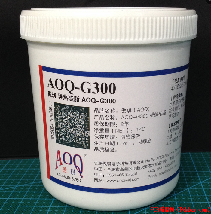

4.1   导热硅脂
导热硅脂俗称散热膏,导热硅脂以有机硅酮为主要原料,添加耐热、导热性能优异的 材料,制成的导热型有机硅脂状复合物。主要用于高功率电子元件和散热片之间。其优良的 润湿性可使其迅速填充界面的微孔,极大程度降低界面热阻,可快速有效地降低电子原件的 温度,从而延长电子元件的使用寿命并提高其可靠性。
4  导热硅脂
优点:使用时亦不产生应力,在-40 +200 °C 下稳定性高,并具有极好的耐气候、 以及优良的介电性能。性价比高,在电子散热中最常见的导热材料。

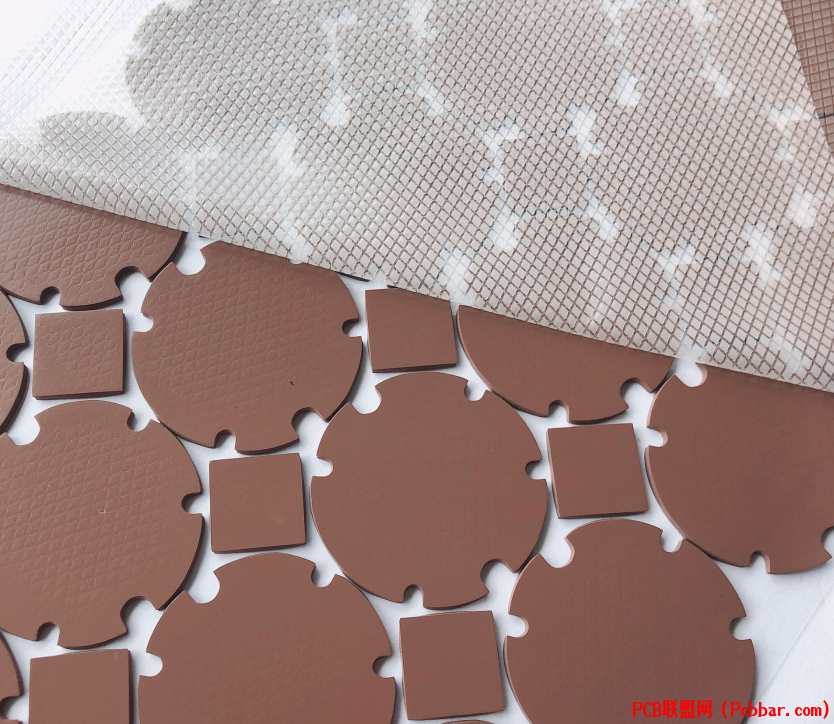

4.2  导热垫片
导热垫片是以硅胶为基材,添加金属氧化物等各种辅材,通过特殊工艺合成的一种导热  介质材料。在行业内又称为导热硅胶垫,是专门为利用缝隙传递热量的设计方案生产,能够 填充缝隙,完成发热部位与散热部位间的热传递。 同时还起到绝缘、减震、密封等作用,能够 满足设备小型化及超薄化的设计要求,是极具工艺性和使用性,且厚度适用范围广,是一种 极佳的导热填充材料。
5 导热垫片
导热垫片的优点:
1)导热系数的范围(1~15W/m·k)以及稳定度(-40到220°C)
2)在结构上工艺工差的弥合, 降低散热器和散热结构件的工艺工差要求
3)具有绝缘的性能。
4)具减震吸音的效果。
5)具有安装,测试,可重复使用的便捷性。
