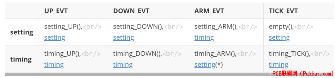

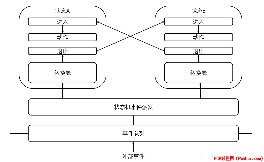

状态表
二维状态转换表状态机可以分为状态和事件 ,状态的跃迁都是受事件驱动的,因此可以通过一个二维表格来表示状态的跃迁。
(*) 仅当( code == defuse_code) 时才发生到 setting 的转换。

/*3.定义状态表*/
typedef void (*fp_state)(EVT_TYPE evt , void* param);
static  const fp_state  bomb2_table[MAX_STATE][MAX_EVENT] =
    {setting_UP, setting_DOWN, setting_ARM, null},
    {setting_UP, setting_DOWN, setting_ARM, timing_TICK}

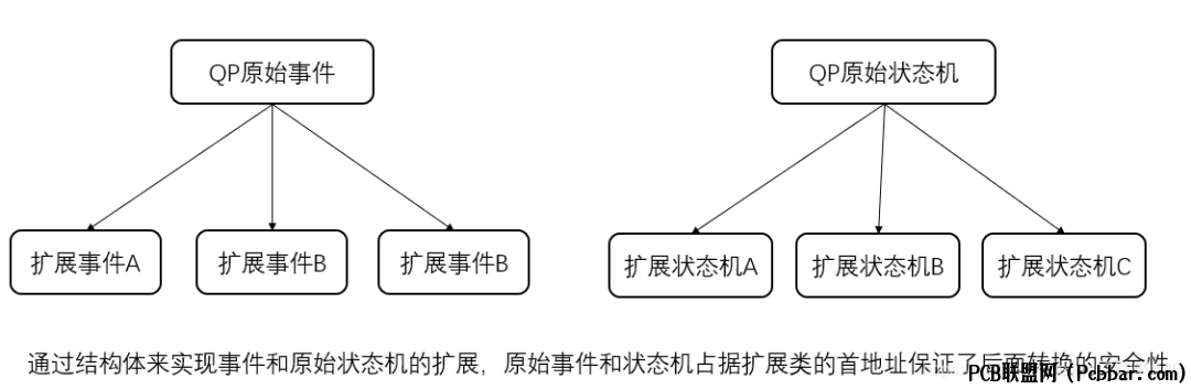

优点各个状态面向用户相对独立,增加事件和状态不需要去修改先前已存在的状态事件函数。可将状态机进行封装,有较好的移植性函数指针的安全转换 , 利用下面的特性,用户可以扩展带有私有属性的状态机和事件而使用统一的基础状态机接口typedef void (*Tran)(struct StateTableTag *me, Event const *e);
void Bomb2_setting_ARM (Bomb2 *me, Event const *e);
typedef struct Bomb
    struct StateTableTag *me;  //必须为第一个成员
    uint8_t private;
缺点
函数粒度太小是最明显的一个缺点,一个状态和一个事件就会产生一个函数,当状态和事件较多时,处理函数将增加很快,在阅读代码时,逻辑分散。
没有实现进入退出动作。

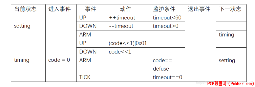

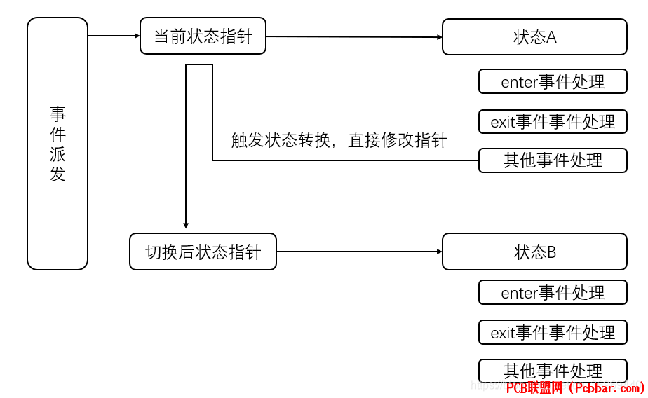

一维状态转换表
实现原理:
typedef void (*fp_action)(EVT_TYPE evt,void* param);
/*转换表基础结构*/
struct tran_evt_t
    EVT_TYPE evt;
    uint8_t next_state;
/*状态的描述*/
struct  fsm_state_t
    fp_action  enter_action;  // 进入动作
    fp_action  exit_action;   // 退出动作
    fp_action  action;
    tran_evt_t* tran;    // 转换表
    uint8_t     tran_nb; // 转换表的大小
    const char* name;
/*状态表本体*/
#define  ARRAY(x)   x,sizeof(x)/sizeof(x[0])
const struct fsm_state_t state_table[]=
    {setting_enter, setting_exit, setting_action, ARRAY(set_tran_evt), "setting" },
    {timing_enter, timing_exit, timing_action, ARRAY(time_tran_evt), "timing" }
/*构建一个状态机*/
struct fsm
    const struct state_t * state_table; /* the State-Table */
    uint8_t cur_state;     /* the current active state */
    uint8_t timeout;
    uint8_t code;
    uint8_t defuse_code;
} bomb3;
/*初始化状态机*/
void bomb3_init(void)
    bomb3.state_table = state_table;  // 指向状态表
    bomb3.cur_state = setting;
    bomb3.defuse_code = 8;  //1000
/*状态机事件派发*/
void  fsm_dispatch(EVT_TYPE evt, void* param)
    tran_evt_t* p_tran = NULL;
    /*获取当前状态的转换表*/
    p_tran = bomb3.state_table[bomb3.cur_state]->tran;
    /*判断所有可能的转换是否与当前触发的事件匹配*/
    for(uint8_t i=0; iif(p_tran->evt == evt)  // 事件会触发转换
            if(NULL != bomb3.state_table[bomb3.cur_state].exit_action)
                bomb3.state_table[bomb3.cur_state].exit_action(NULL);  // 执行退出动作
            if(bomb3.state_table[_tran->next_state].enter_action)
                bomb3.state_table[_tran->next_state].enter_action(NULL);  // 执行进入动作
            /*更新当前状态*/
            bomb3.cur_state = p_tran->next_state;
        else
            bomb3.state_table[bomb3.cur_state].action(evt, param);
setting状态相关
void setting_enter(EVT_TYPE evt, void* param)
void setting_exit(EVT_TYPE evt, void* param)
void setting_action(EVT_TYPE evt, void* param)
tran_evt_t set_tran_evt[] =
    {ARM , timing},
/*timing 状态相关*/
优点各个状态面向用户相对独立,增加事件和状态不需要去修改先前已存在的状态事件函数。实现了状态的进入和退出容易根据状态跃迁图来设计 (状态跃迁图列出了每个状态的跃迁可能,也就是这里的转换表)实现灵活,可实现复杂逻辑,如上一次状态,增加监护条件来减少事件的数量。可实现非完全事件驱动缺点
函数粒度较小(比二维小且增长慢),可以看到,每一个状态需要至少3个函数,还需要列出所有的转换关系。

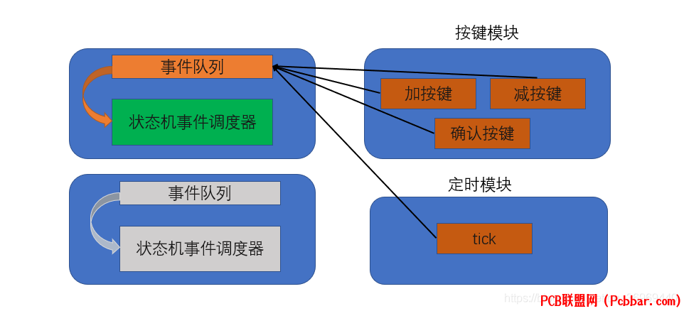

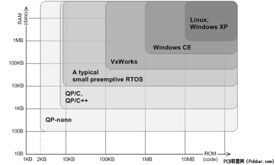

QP嵌入式实时框架
特点
事件驱动型编程好莱坞原则:和传统的顺序式编程方法例如“超级循环”,或传统的RTOS 的任务不同。绝大多数的现代事件驱动型系统根据好莱坞原则被构造,(Don’t call me; I’ll call you.)

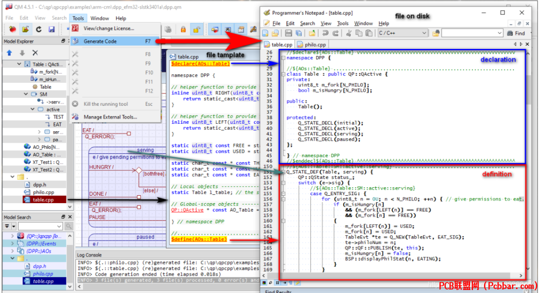

面向对象类和单一继承
工具QM :一个通过UML类图来描述状态机的软件,并且可以自动生成C代码
QS软件追踪工具

优点
采用面向对象的设计方法,很好的移植性
实现了进入退出动作
合适的粒度,且事件的粒度可控
状态切换时通过改变指针,效率高
可扩展成为层次状态机

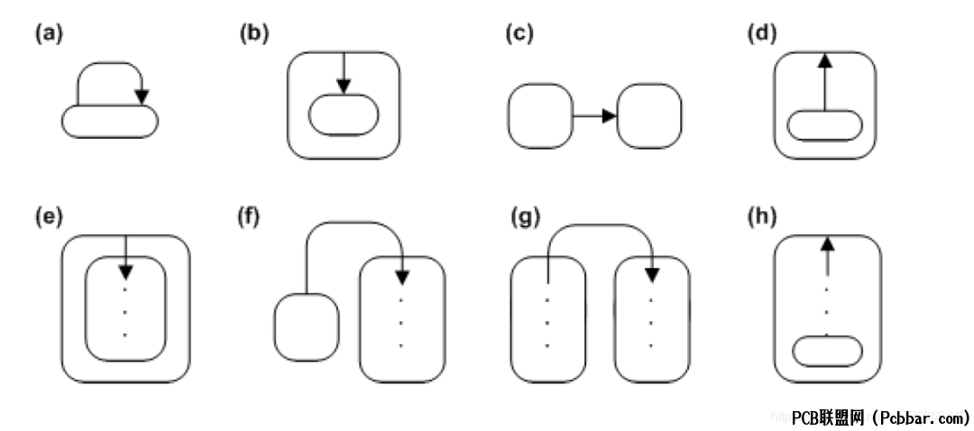

QP 实现层次状态机 Hsm简介
初始化:
初始化层次状态机的实现:在初始化时,用户所选取的状态永远是最底层的状态,如上图,我们在计算器开机后,应该进入的是开始状态。这就涉及到一个问题,由最初top(顶状态)到begin 是有一条状态切换路径的,当我们设置状态为 begin,如何搜索这条路径成为关键(知道了路径才能正确的进入begin,要执行路径中过渡状态的进入和退出事件)void QHsm_init(QHsm *me, QEvent const *e)
    Q_ALLEGE((*me->state)(me, e) == Q_RET_TRAN);
    t = (QStateHandler)&QHsm_top; /* HSM starts in the top state */
    do
    {  /* drill into the target... */
        QStateHandler path[QEP_MAX_NEST_DEPTH_];
        int8_t ip = (int8_t)0; /* transition entry path index */
        path[0] = me->state; /* 这里的状态为begin */
        /*通过执行空信号,从底层状态找到顶状态的路径*/
        (void)QEP_TRIG_(me->state, QEP_EMPTY_SIG_);

if (s == t)
{  /* (a) check source==target (transition to self) */
    QEP_EXIT_(s) /* exit the source */
    ip = (int8_t)0; /* enter the target */
else
    (void)QEP_TRIG_(t, QEP_EMPTY_SIG_); /* superstate of target */
    t = me->state;
    if (s == t)
    {  /* (b) check source==target->super */
    else
        (void)QEP_TRIG_(s, QEP_EMPTY_SIG_); /* superstate of src */
        /* (c) check source->super==target->super */
        if(me->state == t)
        else
            /* (d) check source->super==target */
            if (me->state == path[0])
            else
            {  /* (e) check rest of source==target->super->super..

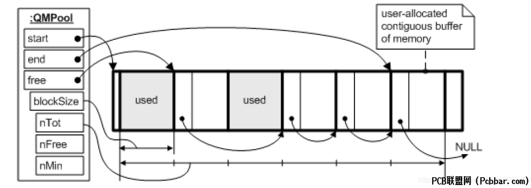

内存管理
使用内存池,对于低性能mcu,内存极为有限,引入内存管理主要是整个架构中,是以事件作为主要的任务通信手段,且事件是带参数的。可能相同类型的事件会多次触发,而事件处理完成后,需要清除事件,无法使用静态的事件,因此是有必要为不同事件创建内存池的。对于不同块大小的内存池,需要考虑的是每个块的起始地址对齐问题。在进行内存池初始化时,我们是根据 blocksize+header 大小来进行划分内存池的。假设一个 2 字节的结构,如果以 2 来进行划分,假设 mcu 4 字节对齐,那么将有一半的结构起始地址无法对齐,这时需要为每个块预留空间,保证每个块的对齐。

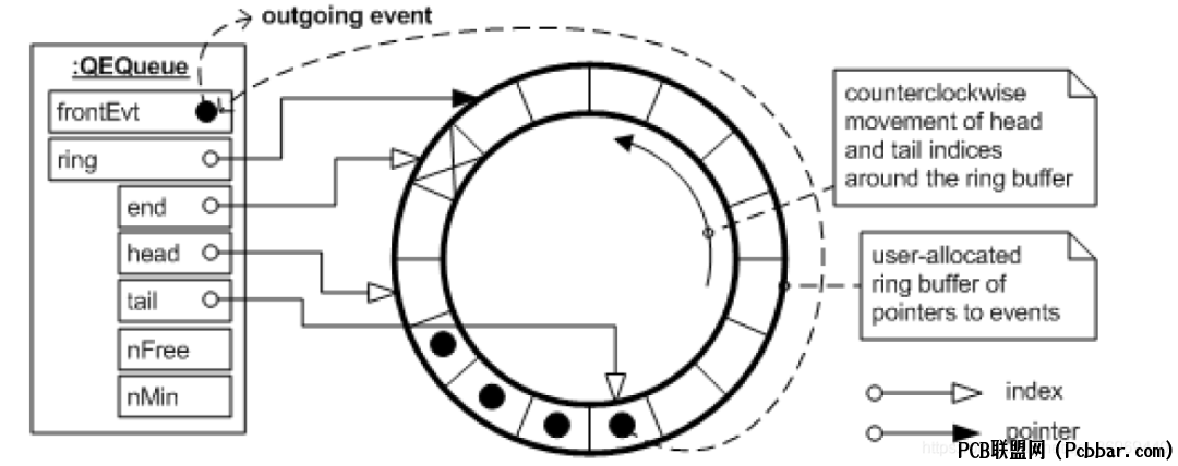

事件队列每一个活动对象维护一个事件队列,事件都是由基础事件派生的,不同类型的事件只需要将其基础事件成员添加到活动对象的队列中即可,最终在取出的时候通过一个强制转换便能获得附加的参数。

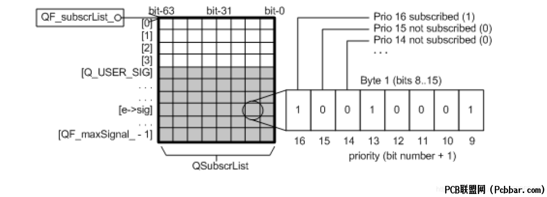

直接事件发送QActive_postLIFO()发行订阅事件发送竖轴表示信号(为事件的基类)活动对象支持64个优先级,每一个活动对象要求拥有唯一优先级通过优先级的bit位来表示某个事件被哪些活动对象订阅,并在事件触发后根据优先级为活动对象派发事件。

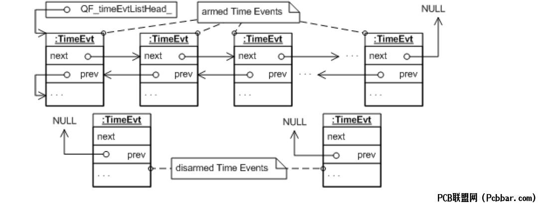

定时事件非有序链表
