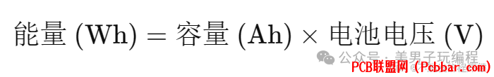

    计算电池能量! `4 U4 N  v- ~* T
    电池的能量(Watt-hours, Wh)可以用容量和电压计算:2 \8 s, o4 n. Y# G  n# ]
    . k2 i5 `$ U6 @+ U4 H# K
    例如,如果你有一块容量为2000mAh(即2Ah)、电压为3.7V的锂电池:

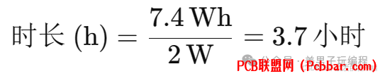

    / M4 ~8 Y1 q  h. y( B" L% X# F例如,如果你的设备功耗为2W,而电池的能量为7.4Wh,那么使用时长为:
    * G4 X# B  n, Q# d
    ; J# N- x; t3 E" P% c; |3 N8 V7 G

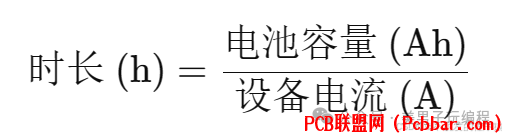

    已知电流的情况:如果知道设备的电流需求(以A为单位),可以通过以下公式计算:
    + V7 c5 T/ ]7 S$ P" f  o! X( E9 J# N2 a

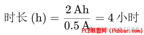

    . G$ V/ A- A9 E6 p$ j3 v: D例如,如果电池容量为2Ah,而设备的电流为0.5A,那么使用时长为:1 z5 ]0 ~) z7 @
    ; `! l+ m, I6 Q6 x

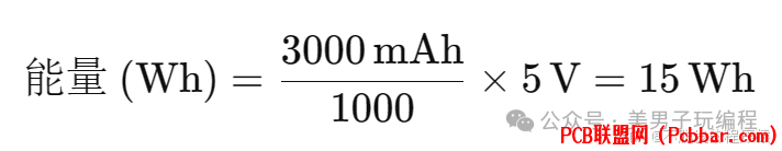

    7 A& s, W% A; [; o假设你有一个5V电压的锂电池,容量为3000mAh,你的设备功耗为3W,计算其使用时长。
    4 i9 l& P2 x$ L! g首先计算电池能量:
    - X1 R0 S' o# l: D8 R6 }$ j4 y9 i
    3 e( ^( _: s6 [0 f  g然后计算使用时长:/ o4 |  C( \% I6 D1 f  X
