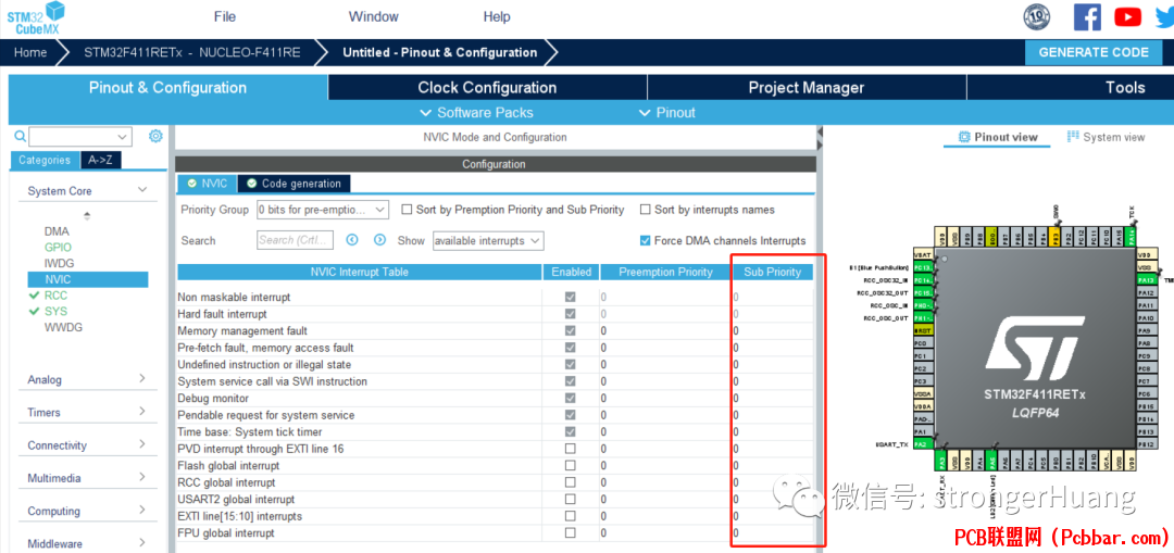

看到一个交流群在讨论关于【关于STM32中断优先级的话题】,其中就有小伙伴提到:为什么有些STM32中断没有【子优先级】?
比如,有时候你在使用STM32CubeMX配置时,你会发现只有Preemption Priority【抢占优先级】,而没有Sub Priority【次优先级】:
然而,有时候你会发现又有Sub Priority【次优先级】:
这个问题就牵涉到STM32,准确的来说的是 Cortex-M NVIC 嵌套向量中断控制器的问题。
下面就展开来说说关于ARM单片机NVIC的内容。
关于Cortex-M的NVIC
NVIC:Nested Vectored Interrupt Controller,嵌套向量中断控制器。
在每个Cortex-M内核中都有这么一个NVIC嵌套向量中断控制器,当MCU使用的内核不同,其中的NVIC也可能不同。
比如,Cortex-M0和Cortex-M3内核中NVIC功能就不同
其中,中断优先级分组功能就不同。
Cortex-M0的NVIC没有优先级分组功能,Cortex-M3、 M4、M7有分组功能。
所以,你在使用STM32CubeMX配置时,M0/M0+内核的STM32是没有【次优先级】那个选项的。
Cortex-M0包含STM32F0、L0、G0等处理器。

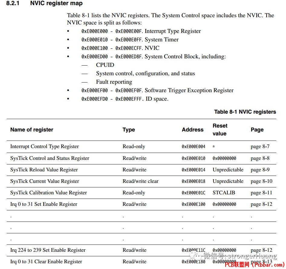

NVIC寄存器
NVIC寄存器,需查看对应的内核(Cortex-M)手册,在ARM官网能找到(M3也有对应的中文翻译版,大家可以自己网上搜索)。
内核中的寄存器和我们STM32参考手册中寄存器一样,不同的Bit位代表含义不同。
但是,对于NVIC来说,由于包含众多优先级相关配置,寄存器数量相对较多(NVIC寄存器族)。

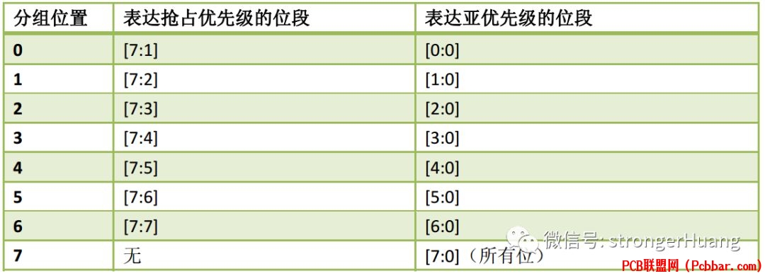

拿M3来说,优先级分组的配置,位于NVIC的AIRCR应用程序中断及复位控制寄存器中:
