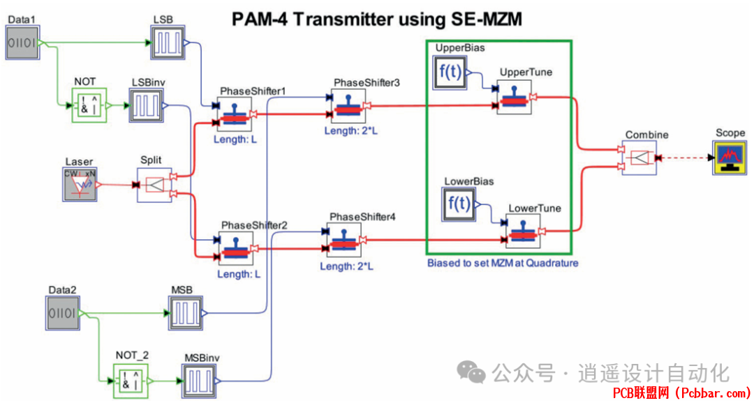

图1:使用SE-MZM的PAM-4发射器示意图,显示了关键组件及其互连。
% d; s# v9 ^" Z9 ^8 j9 n+ Y3 y: r, n4 ~9 l$ b7 l2 y% B# P
传统的PAM-4发射器实现方法通常使用由电数模转换器(DAC)驱动的马赫-曾德尔调制器和电驱动器。然而,这种传统方法面临着一些挑战,包括能源效率低和占用面积大。这些限制促使了更具创新性解决方案的发展。

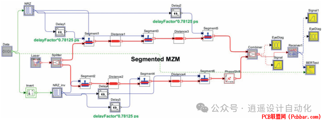

图5:驱动器时延影响的示意图和随时延增加而导致性能下降的眼图。, o7 e( m* D' C" l3 n+ k& H; I& A6 o
4 N* _6 e8 m) V/ B8 Q

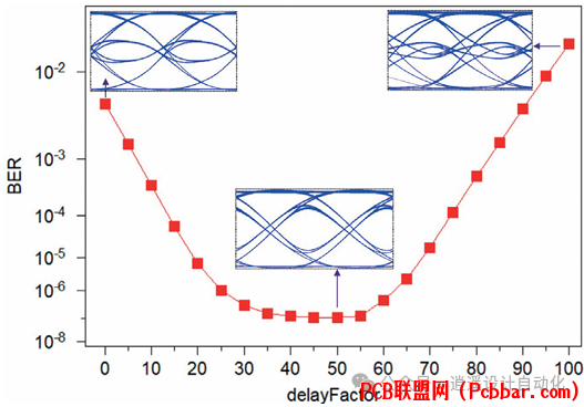

驱动器时延效应:驱动不同段的电信号的时序对正常运行极为关键。芯片放置和铜走线长度的制造变化可能导致时序不匹配,影响射频信号与光信号之间的同步。
& }: D' j* K/ D! y+ F
8 {$ i& e& v7 \' ^
: t2 g* ?3 d) m图6:显示驱动时延与误码率关系的BER分析结果,以及测试配置的示意图。

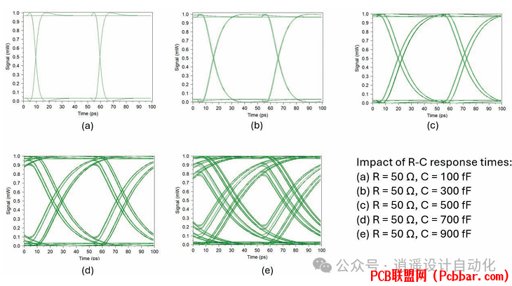

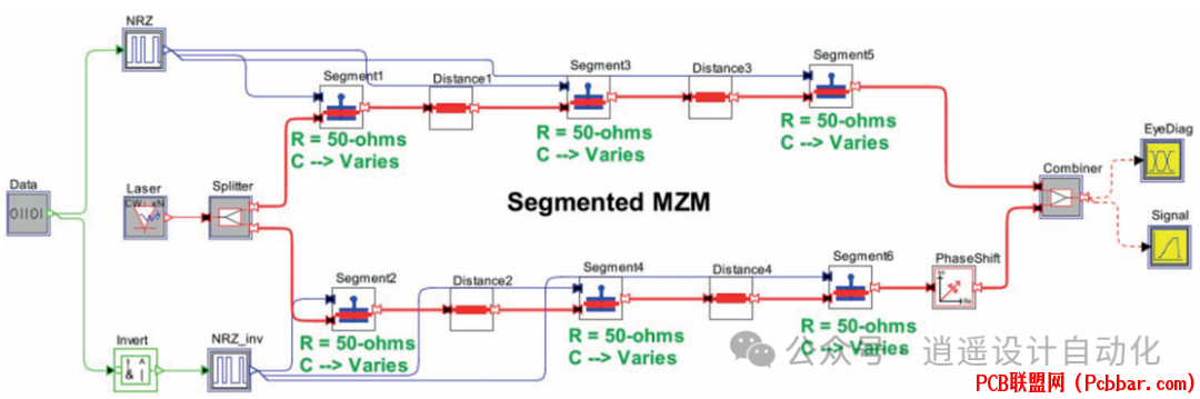

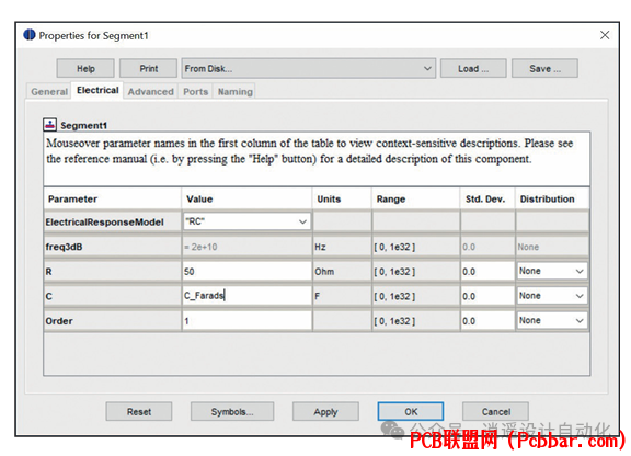

6 X2 D3 j# h4 S1 v: p! |电容充电考虑:相移器电极的R-C响应时间显著影响发射器的带宽。结区电容和封装寄生效应都会影响总体电容充电和R-C时间限制。+ g0 i! k; O% @
' ]' P* z* O$ F* n7 W4 D  x) A
. E/ B, r  {, ?1 q
图7:电响应模型配置界面和显示不同R-C响应时间影响的眼图。" q& x  M6 D# ~* _
