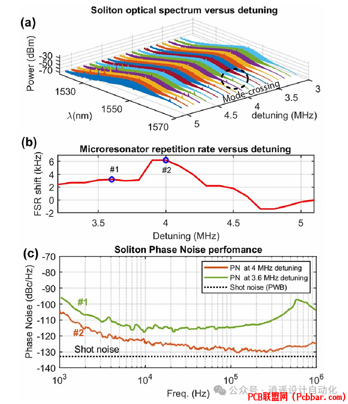

$ m1 F  [% a. q9 Y: L7 T; h2 h0 e图4:静点分析显示了(a) 不同失谐下的孤子谱,(b) 微谐振腔重复率移动的可视化,以及(c) 正常运行点与静点运行之间的相位噪声比较。$ u6 c9 |% M' _
0 C# E/ b0 h; D: h& A9 z6 L8 G4 z
系统展示出复杂的噪声特性,特别是在识别和利用"静点"方面,这些点的激光-谐振失谐最小化相位噪声。通过对模式交叉和自由光谱范围移动的仔细分析,系统在这些最佳运行点实现约10分贝的噪声抑制,产生在10千赫兹偏移处相位噪声为-123分贝载波/赫兹的纯微波信号。  @) A: I7 Z: N, u0 W, i" P% g
