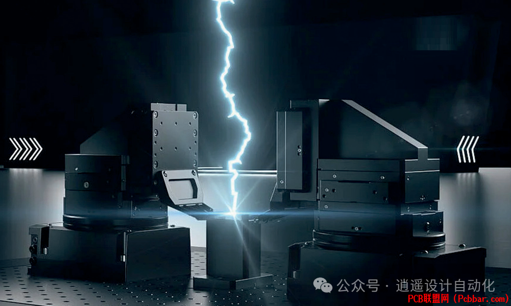

! t/ t3 Y: d, s4 k0 [# F图1展示了光功率分布的三维可视化,说明了精确对准如何影响光电组件的信号强度。( V! I" r) A* Z4 h

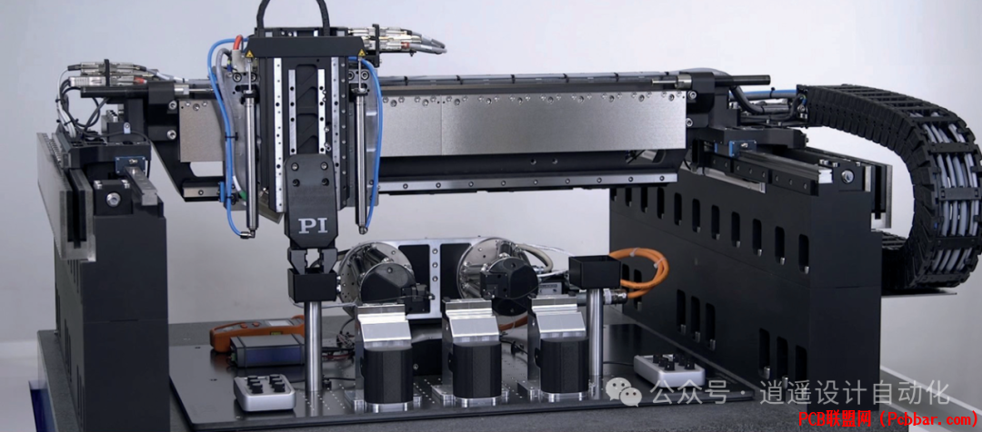

) _' U9 k; U8 Z图2说明了多通道器件在多个自由度上对准的复杂性,突出显示了传统手动对准方法的挑战。

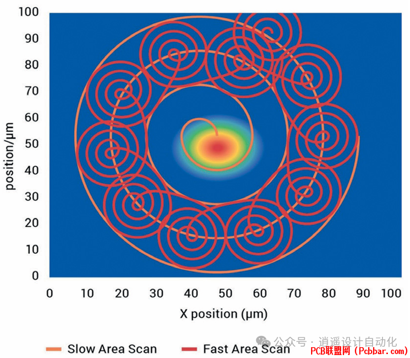

    & [: x. v7 x& X# z, u( ]5 Q! e' V现代光电器件制造已经融入了复杂的光反馈系统。这些系统利用组件对准和器件效率之间的直接关联,实现实时监控和位置调整。
    3 ~9 ~/ g) W. k. u! T$ G# U( ~3 `
    9 X# d6 Q$ V6 a3 G" `: W
    图3显示了自动对准系统使用的双螺旋扫描模式,结合粗扫描和精扫描运动以实现最佳组件定位。
