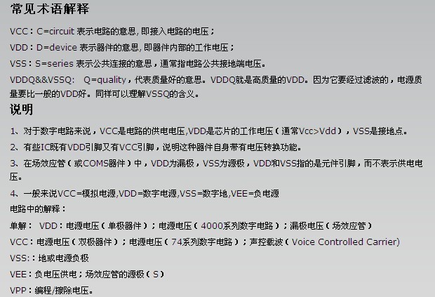

在实际中遇到的问题 和大家分享下  呵呵
5 \) {+ ~3 [0 c在电子电路中,常可以看到VCC、VDD和VSS三种不同的符号,它们有什么区别呢?
& r7 v/ J; x- W+ c一、解释
2 P& }7 _! [3 k, GVCC:C=circuit 表示电路的意思, 即接入电路的电压;  VDD:D=device 表示器件的意思, 即器件内部的工作电压;
; G8 J6 W6 c4 k) P9 hVSS:S=series 表示公共连接的意思,通常指电路公共接地端电压。
: ?2 X) u' o; V/ x, K4 x% h二、说明
) L8 E1 K7 `9 J/ r3 Q+ t" D1、对于数字电路来说,VCC是电路的供电电压,VDD是芯片的工作电压(通常Vcc>Vdd),VSS是接地点。. Z; i& v) X4 ~# ?# f
2、有些IC既有VDD引脚又有VCC引脚,说明这种器件自身带有电压转换功能。
+ \! `  G! F; g* q- D' {3、在场效应管(或COMS器件)中,VDD为漏极,VSS为源极,VDD和VSS指的是元件引脚,而不表示供电电压。0 a5 O* E* I  o8 B8 c& U* q  m

有些情况下,直接连在一起也是没有问题的

说明的很详细,好像还有VREF  VTT等 VREF:参考电压  VTT:主要是DDR DDR2 DDR3的上拉电阻电压
