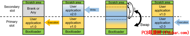

; k" }+ D- X5 Y! G. i6 `首先回顾一下Swap模式升级的流程。9 s  U+ b7 N3 ?6 N3 i2 u6 [# h
; T# A- r1 {" k9 @# R$ e
8 i/ L+ g8 z! {: q7 P2 w5 ^MCUboot Swap模式图解4 C4 W9 Y; ~# C7 Z
6 s4 n6 U, S  u- G# f- p& S从代码框架来看,整体划分为三部分,Bootloader,Primary Slot(保存了低版本的User Application v1.0)和Secondary Slot(保存了待更新的高版本User Application v2.0)。+ A: u$ C, a0 w$ i" x" n: y/ f. p
+ G$ q1 Y2 s2 W/ ]- X
初始状态下,芯片中烧录了Bootloader和Primary Slot,代码从Bootloader处启动,跳转至Primary Slot中的User Application v1.0。在User Application v1.0运行过程中,接收来自外部的更高版本Firmware v2.0,并烧写到Secondary Slot中,烧写完成后,执行软件复位Software reset,代码重新从Bootloader开始运行。此时Bootloader判断Secondary Slot中有待更新的Image,检查其完整性等,校验通过后,将Secondary Slot中的内容和Primary Slot中的内容交换(利用Scratch area作为暂存区域)。然后跳转到Primary Slot中执行。比较升级操作的初始状态和终止状态,发现Primary Slot中运行的代码从低版本的v1.0变为高版本的v2.0。
6 t; _# P# h$ e# p7 L

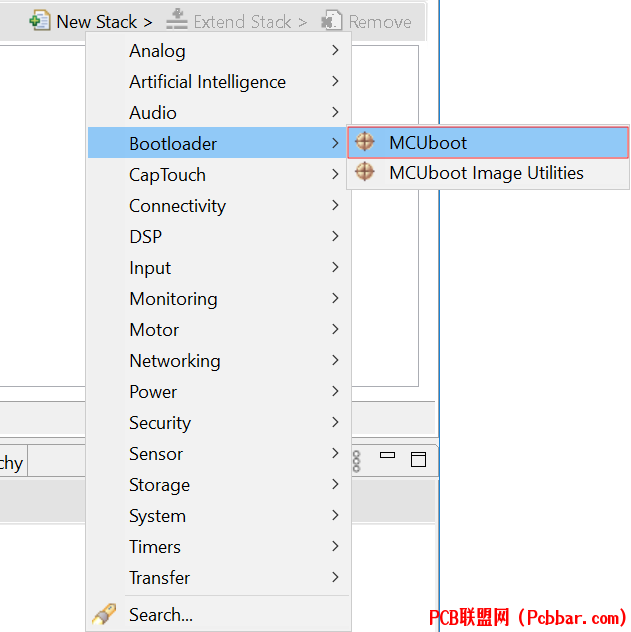

对于Bootloader Project,可以在e2 studio中新建并命名。在FSP的Stack选项卡下,点击New Stack → Bootloader → MCUboot,即可将该功能添加进来。, Y! C1 C, P- N9 W! ~
6 R, r: G& L' _3 K1 ]1 }+ `6 ~
/ Z* A. p! A4 ?5 ^0 `/ T4 ~: ?- lFSP中添加MCUboot7 Y- m! c4 [5 r

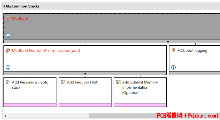

8 U: y" W0 d. K, r5 S* I; W6 j添加MCUboot之后,由于它依赖一些底层驱动,如Flash,Crypto等,因此会在初始界面提示错误,按照提示信息逐个修复即可,此处不详细展开。  T* Q+ A$ k  Q/ h+ N0 d  q( f4 a
, w' a/ b7 s+ }4 R, Q# D( }) N! }
: F* r8 D9 b& T0 z! P  vFSP中MCUboot
- m$ o. b- M' M2 c7 F0 j: x) o! k  O6 L0 o' u8 l& ^( t

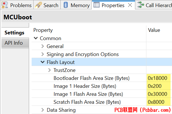

    接下来配置Flash Layout
    8 o  I8 J" u* Y) a" Z. B! g/ O
    ; x) ]! ~+ i, f! ^7 R/ D对于Flash Layout来说,由于升级模式已锁定Swap,在此基础上决定Bootloader的大小因素就只剩下校验算法的选择了。
    & B; d6 X* O* y- `8 Z9 V( M! s: ?% }4 J, b
    由于Bootloader占据从0地址开始的空间,而RA4M2在低地址上的8个block大小均为8KB,因此我们先将Bootloader大小设定为64KB,即0x10000。Swap模式需要保留一个Block大小(32K)的空间用于对两个Slot内容进行交换,因此还剩512 – 8*8 – 32 = 416KB。假如将这416KB等分,则208K无法被32K整除,因此只能等分Block 8~Block 19,Primary Slot和Secondary Slot各占6个Block (32KB)。2 \' I1 b& F4 v
    $ `& l/ I) ]& I9 G: g既然如此,我们索性把Bootloader设定为96KB(Block 0~8),即0x18000。Primary Slot占据6个Block (Block 9~14),Secondary Slot占据6个Block (Block 15~20),最高地址的Block 21作为Swap模式下的Scratch area。' S% g4 U7 _. q: D# F/ j$ i
    ! e5 u, y6 y( t8 K- s
    1 a7 o/ ]* w: J9 l7 ]$ e0 V4 E
    RA4M2 Code Flash地址空间% B& e+ w0 k8 s3 M
      G6 F+ i+ _5 g9 N) i" y6 o8 b
    . w. g( h. c9 F' t! G. e9 x- e
    FSP中MCUboot Flash Layout设置
    4 o* Z$ Q6 m+ n, q6 `& m- P! f4 B( z: I* ]8 h0 P+ |0 R4 V7 A
    Bootloader Flash Area Size (Bytes):* T; v/ B- e# K/ B! W8 n
    设定为0x18000即可7 J" W6 ^2 {% C
    + e" X( H" g# `
    Image 1 Header Size (Bytes):5 G+ z6 y; Z6 u2 D
    前面的划分Primary Slot和Secondary Slot包含Header,对于Cortex-M33内核的产品,有中断向量表对齐的要求,因此我们建议将Header size统一设定为0x200,以支持Application的所有中断。
    2 X: M2 ^) y- ~/ X
    3 ?8 A! M  v. r# ^9 {4 yImage 1 Flash Area Size (Bytes):
    6 p2 \; ?! z4 f# _根据前面的计算结果,填入0x30000(6个32K block)
    1 \: _6 Q) m' y) i4 A0 M6 T7 u# ^, W' V2 G
    Scratch Area用于暂存两个Slot内容交换时的最小单元,因此我们将Scratch Area大小设定为Block size 0x8000(32K)。
    * M5 X9 R- a8 c: o9 D/ Q; X8 _9 v: Z1 r6 E6 F4 A

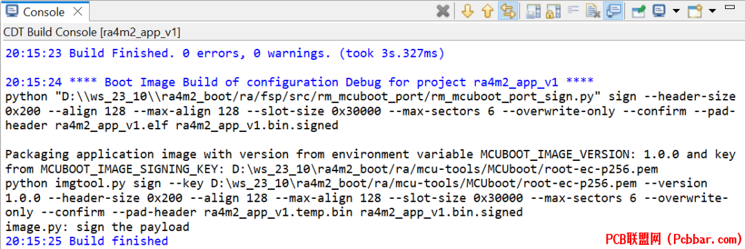

    完成了以上的所有基础配置后,可以编译Application Project。在Console界面查看Build Log,可以发现编译完成后,增加了对Image文件的处理。2 V4 H3 d8 r1 ~- {! [- l9 x
    0 [8 B- Z/ ~$ C( F( {* `: }
    0 Y' H3 _" I) @9 R4 b7 X; s+ D
    对Image签名操作对应的Python内容
    " r) s3 T8 L5 e; h6 c- U( [4 u# Y9 A

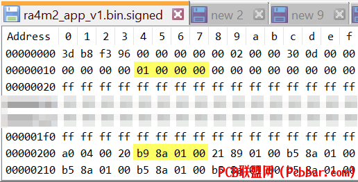

    此时生成的***.bin.signed文件包含了Header,TLV和Trailer等内容,可以被Bootloader识别并运行。利用工具打开该文件,可以发现它不同于原始的Application Image文件:5 N/ W  `) M3 {" Y9 O
    : N* G2 O) F0 k: J" @7 A2 Z1 D
    : s  k" D2 z8 |& D
    .bin.signed文件结构
    ! y6 g2 a2 x" a+ E9 M6 T
    " ?) Y8 ~/ n- Z: @" ?; }开始的0x200字节是Header信息,在e2 studio中通过Environment variable传入的版本信息1.0.0在0x14地址偏移上。关于其他部分的细节,感兴趣的朋友可自行查阅。5 D2 C; y* I% O' I  l0 r6 [
    4 D$ ^! j+ a/ z/ v) t) F
    Application Image开始的0x200处,第二个4字节即当前的中断向量表起始地址,可以看到是小端格式的0x00018ab9,在Primary Slot地址空间(0x00018000~0x87FFF)内。6 g8 B9 Z4 D& [8 Z
