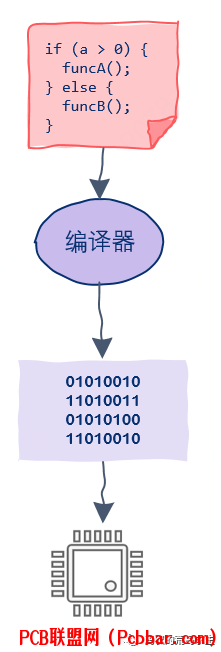

从这里应该应该能看出来,CPU根本不认识任何语言,理解编程语言的其实是编译器。现在我们能给CPU输入了,那输出呢?剩下的仅仅就是解释了,比如给你一个01串,01001101,你可以认为这是一个数字,也可以认为这是一个字符,也可以是表示RGB颜色,一切都看你怎么解释,这就是软件的工作了。最终的目的只有一个:让人类能看懂。整个流程就是这样的:
$ }$ o9 U2 y- b( j2 O
! j) T& c: z# e5 M! |/ l( J* I
计算机真是一个非常神奇的机器,如此简单,却又能完成复杂无比的工作。现在你应该明白了吧,计算机所谓能理解二进制就好比你的台灯能理解开关一样。它们真的对此一无所知。------------ END ------------) k& j5 |; A2 p. r/ J! }
