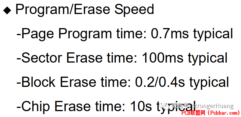

大家都知道Flash是用于存储数据的存储器,但很多读者看到页(Page)、扇区(Sector)、块(Block)等这些单位时一脸懵逼,这到底是什么,有什么区别?
2 N0 o! T5 j' X
, q3 Z' ?3 s' _: V" S" S  G
4 S  n$ _, D1 T/ ?- w( h: |% u4 p下面就来讲讲关于Flash内部结构组织以及相关的内容。
# A& W& a; N0 r4 w$ J# S- r4 A! P
" W0 N: g; B& p" j* `页、扇区、块的描述
0 ?. A* `: W. K& o" `扇区、块这些专用名词,其实是从早期的软盘、硬盘等存储器发展而来,目的是将一个存储器划分为多个(扇区、块)区域,更方便的编程管理这些存储单元。" N$ |+ y) H! B( t: |' f
1.页(Page)
/ H# Q  Y9 g/ M# x% M; BFlash存储器中一种区域划分的单元,好比一本书中一页(其中包含N个字)。0 Q: U6 U5 z9 l: a" }
比如:STM32F1中小容量芯片内部Flash,1K字节为1页,整个Flash分为32页(当然,不同容量的芯片,页数不同)。
  M/ i8 F0 o0 A
/ C- ~0 r( C$ Z1 `+ k8 W& `/ t$ P
! H2 `. W- I" i: L% H* U注:不同厂家的、不同类型存储器的页大小不同,1KB、2KB、4KB等各种容量的页大小都有。
% {* m* v5 r6 h7 q4 z
5 ~  R4 j/ C, q7 `% g% g2.扇区(Sector)
3 P# u9 ]- k# J扇区和页类似,也是一种存储结构单元,只是扇区更常见,大部分Flash主要还是以扇区为最小的单元。
. J1 j: E8 c& y4 X$ m比如:W25Q256芯片以4KB为1扇区。
& S1 U" D' Z: q/ ~" o- Y1 K$ r- y- P8 Q4 L. U/ S! R
+ f$ P; C/ E. {& ~% T8 y
同样:不同厂家的、不同类型存储器的扇区大小可能不同。* Z( C- _" I% x+ T$ [2 U
3.块(Block)& a( ~7 g- u4 U8 n0 b1 a5 U
块,比扇区更高一个等级,一般1块包含多个扇区。  j: J* n" O, S: y- t  b
0 j! d" L- g  O. u同样,以上图W25Q256芯片为例:1块包含16个扇区。
: N5 T1 l) w  \& G3 S) K
! d5 d& t+ B6 Y, p! {4.额外说明1 x2 M2 h$ A8 x
不同厂家的、不同类型存储器的划分方式不同,有的以页为最小单元,有的以扇区为最小单元,但大部分都以扇区为最小单元。6 a+ g$ f1 {( p
  G/ D: \2 x7 a* W) R- j; j
还有,你可能会看到一些其他的名词,比如:和扇区一个级别的SubSector,和块一个级别的Bank、Bulk等。  Q: y# `2 Q  |' X' @. Q9 {# }2 k
& w$ s% F8 p$ x- V4 S: ]
5 c' d! v$ {* o! l它们的区别; n% c( }3 G. u+ g) J
其实,从上面的描述,大家应该看出来它们的区别了。5 q0 b4 o- j4 J6 z
9 i$ h' E: V$ O; d0 m& N用包含关系来描述Flash物理分区的话:芯片包含多个块,块又包含多个扇区,扇区又包含多个页,页包含多个字节1 `) |& {8 I8 a. `' d
5 _! m. `' ^* Z8 B) e$ Y4 i
4 ]- r3 W% k6 K$ i! L# X  o根据容量大小来说,它们的关系:/ t8 b- Q/ _  _6 w8 F( d
页(Page)扇区(Sector) 芯片(Chip)4 y  q2 m. Y0 N8 B  k% n3 j
* b/ j) u) H" C* @: j2 M4 r+ u5 I
7 U+ X6 E- \& K3 o  ?& S
网上有一个很形象的比如:Flash芯片就像一列火车,块(Block)就像一节车厢,车厢里的每排座位就像一个扇区(Sector)。7 Q  c: ~% f) }' R- z8 s
