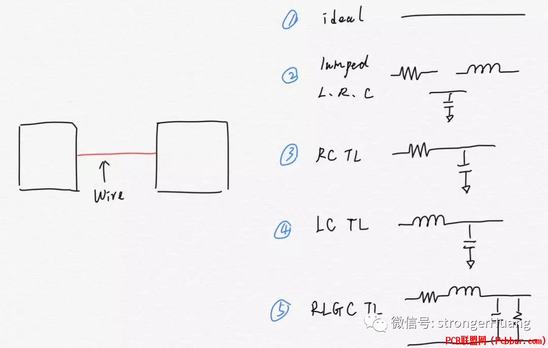

下图1给出了简单的示意图。理想走线当然不考虑其走线电阻、电容和电感等电气特性,其特点就是等电势(无延迟)。当然部分场合可根据需要简单等效为集总(lumped)的L、R或C。或者使用复杂的RC模型、LC模型。最后可能是更完整的RLGC模型。

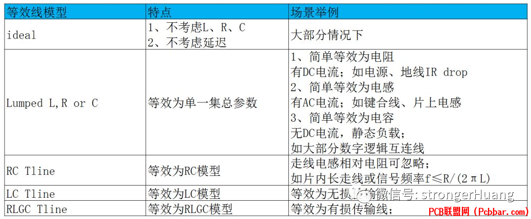

(图1)那么是不是什么时候都需要考虑RLGC模型那,当然不是了,这对于电路中成千上万的连线也不现实。图2给出了一些简单的简化等效场景。

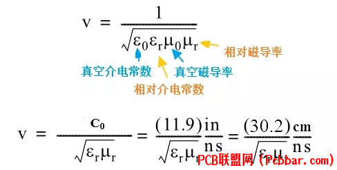

我们都知道信号在导线中的传输,本质上并不是电子的移动,而是电磁场以接近光速进行传播。实际传播速度由材质的相对介电常数εr和相对磁导率μr决定。那么如果知道了传输线的长度l,就可以得到传输线的延迟td=l/v。

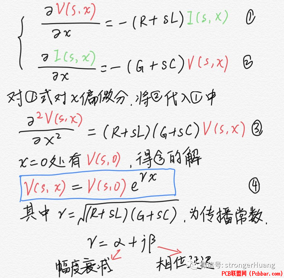

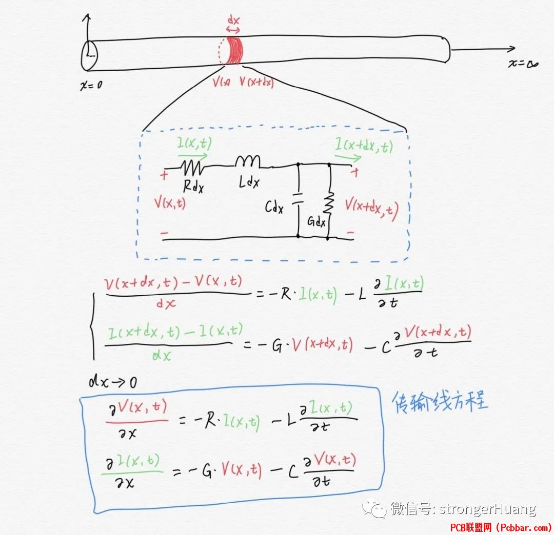

(图3)下面重点分析RLGC模型。既然以有限速度传播,那么信号的传播就有先后顺序,图4给出了无限长度传输线中某一点x和无限小增量dx的模型。其中R、L、G和C都是传输线单位长度的电阻、电感、电导和电容。电压和电流都是位置x和时间t的函数,偏微分方程中当位置增量dx无限趋近于0时,能够得到著名的传输线方程,也叫电报方程(telegraph equation )。
(图4)对传输线方程进行拉式变换并求解得到位置为x处的信号和x=0处信号的关系。如图5中④式。其中γ称之为传播常数(propagation constant)。表明信号在传输线上传输时随着传输距离x和频率会发生变化。实部α影响单位距离幅度衰减,虚部β影响单位距离相位延迟。

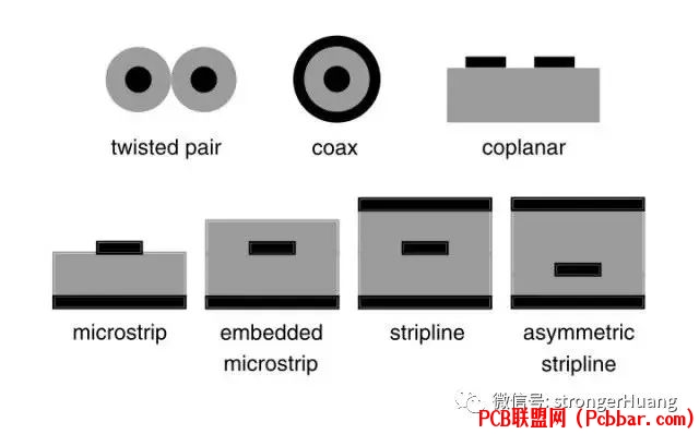

(图6)当然对于实际的的传输线为保证其阻抗恒定,避免出现阻抗不连续。需要传输线在其整个长度上具有均匀性(uniform)。图7为一些常见pcb走线(trace)的剖面示意图。包含了常见的双绞线、同轴线,微带线,带状线等剖面图。在需要控制传输线的特征阻抗时,需要通过控制走线的宽度、厚度、间距等来设计L和C,从而达到可控阻抗(Controlled Impedance)的目的。比如常见的50欧姆。

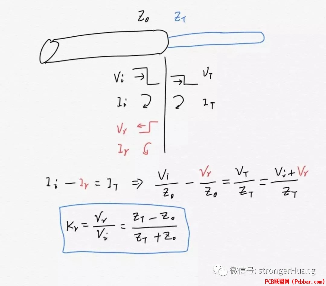

(图8)之所以要讨论传输线的特征阻抗,是因为在信号的传输过程遇到了阻抗不连续(不相等)就会出现信号的反射(Reflection)现象。也就是部分信号在不连续点继续前进,部分折返朝源端传播。对于这种情况有反射系数的定义。如图9,当传输线出现阻抗为Z0和ZT的不连续处,需要通过反射电压Vr的定义才能满足边界条。从而得到反射系数Kr的定义,即反射电压Vr和入射电压Vi的比例。
(图9)反射现象会影响到信号完整性,在实际的传输线应用中,当传输线设计是均匀一致时,为减小和避免反射问题,通常也需要传输线两端的终端匹配的问题,通过端接电阻达到匹配目的,尽可能的使Kr接近0。降低由阻抗不连续引起的反射量。
