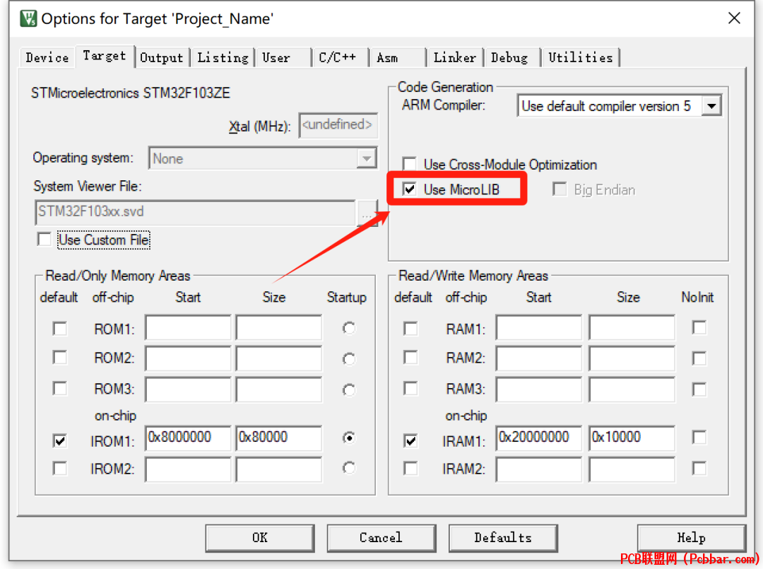

一、C语言中 printf 重定向在嵌入式C语言中,printf函数通常用于向控制台输出数据。但在没有显示器的嵌入式系统中,可以通过将stdout(标准输出)重定向到串口,实现printf的串口输出。
实现方法:重新定义fputc函数,使其将字符通过串口发送出去。这样,每当printf函数调用时,就会调用重新定义的fputc函数,从而将数据发送到串口。
由于单片机性能相对要弱一点针对单片机,我们一般使用微库(不是标准C库函数)。
大部分集成开发环境(IDE)中都有【使能】微库的选项。
具体重定向代码如下:
  • int fputc(int ch, FILE *f){  USART_SendByte((uint8_t)ch);
      return ch;}
    为了方便大家理解,以上提供的是比较简略的代码,还有,不同单片机以及不同环境下,可能略有差异。
