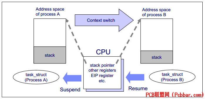

之前给大家分享过嵌入式编程上下文切换的一种方案,今天给大家分享一下Linux系统中上下文切换的原理。
我们都知道 Linux 是一个多任务操作系统,它支持的任务同时运行的数量远远大于 CPU 的数量。当然,这些任务实际上并不是同时运行的(Single CPU),而是因为系统在短时间内将 CPU 轮流分配给任务,造成了多个任务同时运行的假象。
CPU 上下文(CPU Context)在每个任务运行之前,CPU 需要知道在哪里加载和启动任务。这意味着系统需要提前帮助设置 CPU 寄存器程序计数器
CPU 寄存器是内置于 CPU 中的小型但速度极快的内存。程序计数器用于存储 CPU 正在执行的或下一条要执行指令的位置。
它们都是 CPU 在运行任何任务之前必须依赖的依赖环境,因此也被称为 “CPU 上下文”。如下图所示:
