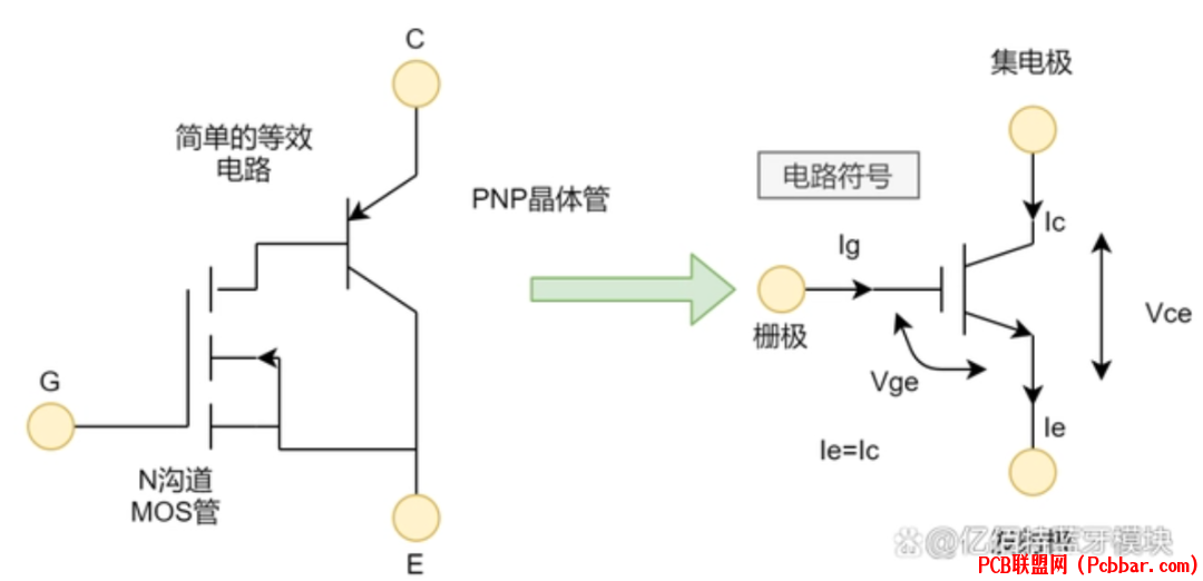

1. IGBT是什么?
IGBT,绝缘栅双极型晶体管,是由(BJT)双极型三极管和绝缘栅型场效应管(MOS)组成的复合全控型电压驱动式功率半导体器件, 兼有(MOSFET)金氧半场效晶体管的高输入阻抗和电力晶体管(GTR)的低导通压降两方面的优点。
GTR饱和压降低,载流密度大,但驱动电流较大;(因为Vbe=0.7V,而Ic可以很大(跟PN结材料和厚度有关))MOSFET驱动功率很小,开关速度快,但导通压降大,载流密度小。(因为MOS管有Rds,如果Ids比较大,就会导致Vds很大)
IGBT综合了以上两种器件的优点,驱动功率小而饱和压降低。非常适合应用于直流电压为600V及以上的变流系统如交流电机、变频器、开关电源、照明电路、牵引传动等领域。

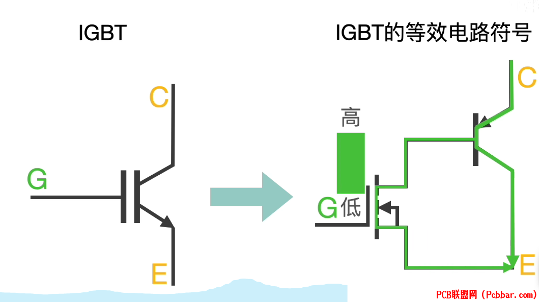

IGBT有N沟道型和P沟道型两种,主流的N沟道IGBT的电路图符号及其等效电路如下:
所以整个过程就很简单:
当栅极G为高电平时,NMOS导通,所以PNP的CE也导通,电流从CE流过。
当栅极G为低电平时,NMOS截止,所以PNP的CE截止,没有电流流过。
IGBT与MOSFET不同,内部没有寄生的反向二极管,因此在实际使用中(感性负载)需要搭配适当的快恢复二极管。

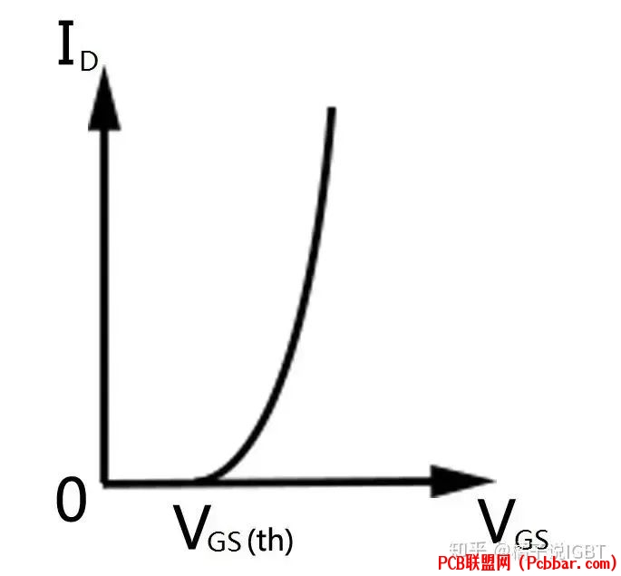

(1)转移特性曲线
IGBT的转移特性曲线是指输出集电极电流IC与栅极-发射极电压VGE之间的关系曲线。
为了便于理解,这里我们可通过分析MOSFET来理解IGBT的转移特性。
当VGS=0V时,源极S和漏极D之间相当于存在两个背靠背的pn结,因此不论漏极-源极电压VDS之间加多大或什么极性的电压,总有一个pn结处于反偏状态,漏、源极间没有导电沟道,器件无法导通,漏极电流ID为N+PN+管的漏电流,接近于0。
当0,栅极电压增加,栅极G和衬底p间的绝缘层中产生电场,使得少量电子聚集在栅氧下表面,但由于数量有限,沟道电阻仍然很大,无法形成有效沟道,漏极电流ID仍然约为0。
当VGS≥VGS(th)时,栅极G和衬底p间电场增强,可吸引更多的电子,使得衬底P区反型,沟道形成,漏极和源极之间电阻大大降低。此时,如果漏源之间施加一偏置电压,MOSFET会进入导通状态。在大部分漏极电流范围内ID与VGS成线性关系,如下图所示。
这里MOSFET的栅源电压VGS类似于IGBT的栅射电压VGE,漏极电流ID类似于IGBT的集电极电流IC。IGBT中,当VGE≥VGE(th)时,IGBT表面形成沟道,器件导通。

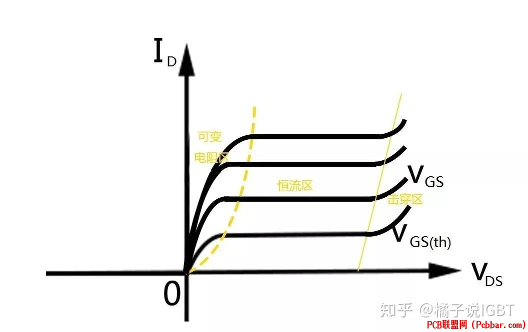

(2)输出特性曲线
IGBT的输出特性通常表示的是以栅极-发射极电压VGE为参变量时,漏极电流IC和集电极-发射极电压VCE之间的关系曲线。
由于IGBT可等效理解为MOSFET和PNP的复合结构,它的输出特性曲线与MOSFET强相关,因此这里我们依旧以MOSFET为例来讲解其输出特性。
其中当VDS>0且较小时,ID随着VDS的增大而增大,这部分区域在MOSFET中称为可变电阻区,在IGBT中称为非饱和区;
当VDS继续增大,ID-VDS的斜率逐渐减小为0时,该部分区域在MOSFET中称为恒流区,在IGBT中称为饱和区;
当VDS增加到雪崩击穿时,该区域在MOSFET和IGBT中都称为击穿区。
IGBT的栅极-发射极电压VGE类似于MOSFET的栅极-源极电压VGS,集电极电流IC类似于漏极电流ID,集电极-发射极电压VCE类似于漏源电压VDS。
MOSFET与IGBT在线性区之间存在差异(红框所标位置)。
这主要是由于IGBT在导通初期,发射极P+/N-结需要约为0.7V的电压降使得该结从零偏转变为正偏所导致的。
