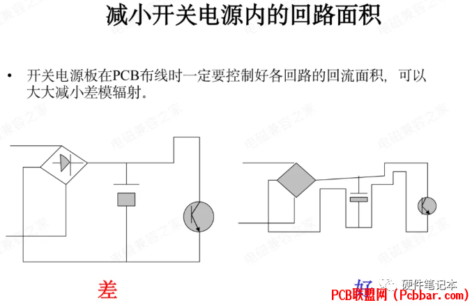

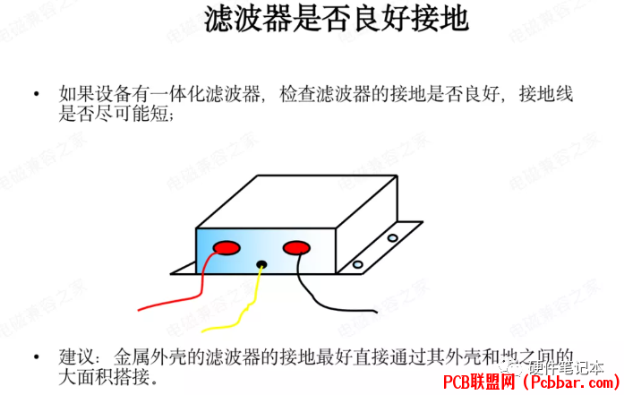

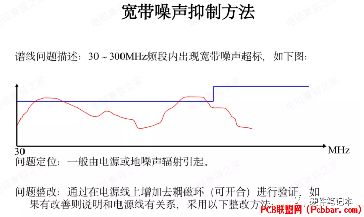

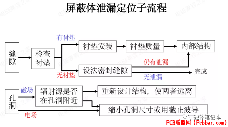

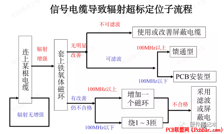

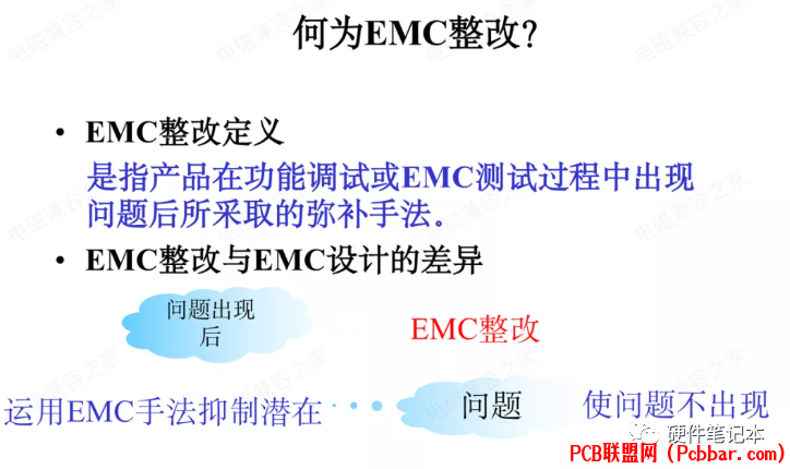

大家好,我是王工。; q4 e6 W! j) |" {# c9 ?0 x
今天给大家分享一个PPT,希望能够对大家整改emc有帮助。5 p. E$ J8 F% d  t$ C
