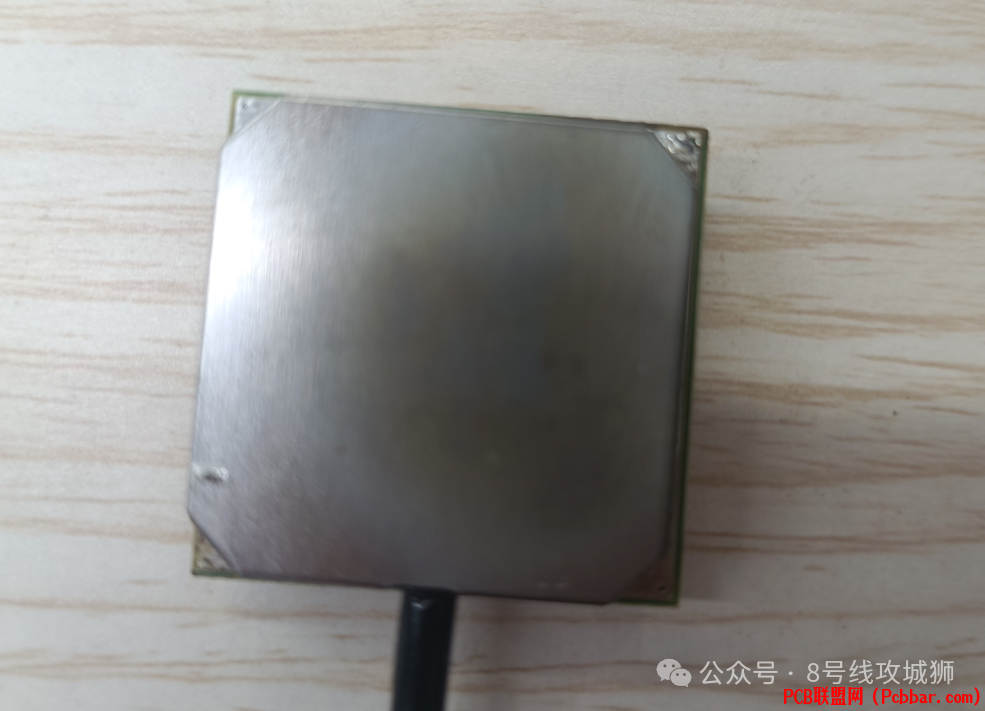

今天拆了一个网友寄过来的GPS外置天线,看看外置天线里面都集成了哪些东西。这款天线是4G与GPS二合一的,如下图红色框内为4G FPC天线,贴在壳体周边的,绿色箭头指示的是GPS天线,今天的主角就是TA。- G# Z% Y7 V/ [9 Q
# L! s! S8 A" ^8 ]% w# S, P
将GPS天线拿出来拍下正反面,我们可以看到天线正面是屏蔽罩,GPS信号属于易受干扰的信号,因此需要将关键电路给屏蔽起来,猜测,屏蔽起来的电路是LNA和相关的滤波电路。- {) B9 L* v3 b  {, `

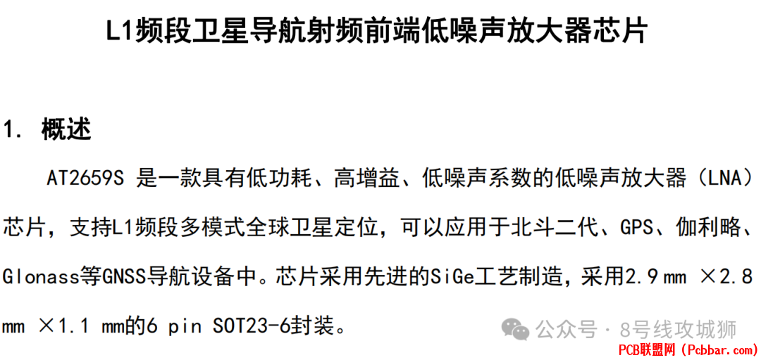

继续热风枪吹掉上面的屏蔽罩,露出了内部电路,可以看出RF信号外层接有金属屏蔽层,金属屏蔽层在PCB上良好接地,这样做可以防止信号被干扰到。RF信号进入板子后经过两级低噪放(型号:AT2659S)。AT2659S是一款L1频段LNA,两级低噪放之间还有一个很小的器件,估计应该是1575频段的带通滤波器。板子上还有一段蝶形的PCB走线,不知道干啥,感觉像是调节阻抗的??4 ?2 a) L3 t0 h3 ~

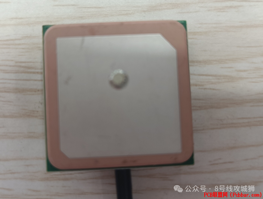

天线反面就是普通的陶瓷天线,GPS外置天线一般是有源天线,有源顾名思义就是需要给TA供电的,我们有时候会把陶瓷天线内置焊接在板子上,这时候我们需要将低噪放电路也加上,其实外置天线说白了就是把低噪放这块集成在了天线壳体里。
