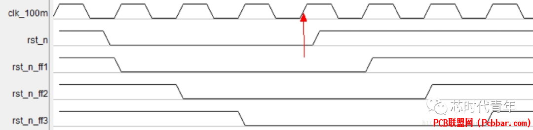

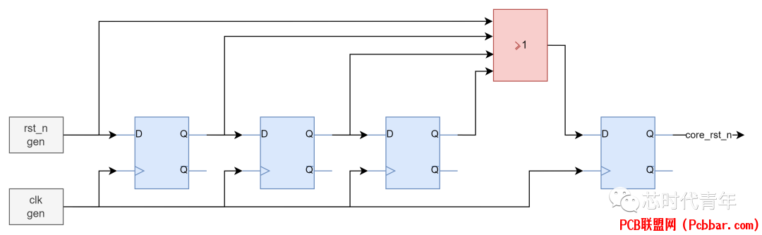

第一种方式通过滤毛刺时钟+D触发器来完成,如要滤过30ns的抖动电路图如下:

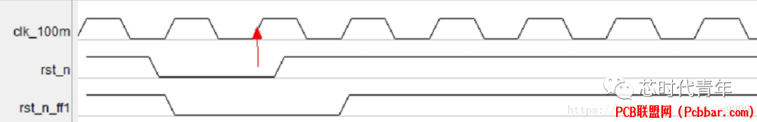

D触发器的数量关系是如何得到的呢?先假设我只有一个延时D触发器,那么复位信号必须维持L电平在一个clk时钟周期以上或门才能在时钟沿处打出一个L信号出来(即时钟上升沿时rst_n || rst_n_ff1 == 1'b0),如下面的波形图所示:
同样的,如果有两个延时D触发器,那么复位信号必须维持L电平在两个clk时钟周期以上,或门才能在时钟沿处打出一个L信号出来:
如果有三个延时D触发器,那么复位信号必须维持L电平在三个clk时钟周期以上,或门才能在时钟沿处打出一个L信号出来:
因此,在或们前放置了N个延时D触发器,就可以滤除N*T(T为消抖时钟的周期)时长以下的复位毛刺信号。这种方式存在一个巨大隐患,消抖时钟信号是不受复位控制的,一旦消抖时钟信号出了什么问题,复位信号将永远无法从消抖电路传递出去。

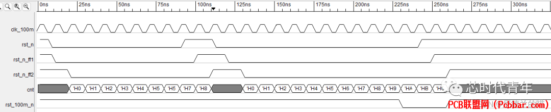

第二种方式通过累加器来完成,简单来说就是数一下rst_n连续出现了多少拍,假如需要通过100M消抖时钟来滤除100ns以下的复位抖动,那么rst_n要连续出现10拍低电平才达到100ns的复位标准。将rst_n打两拍rst_n_ff1/rst_n_ff2消除亚稳态,当rst_n_ff2持续达到10拍对外输出复位信号,对应的波形示意如下:
这个消抖方案呢同样存在上面的问题,消抖时钟信号是不受复位控制的,所以在芯片内的模块级别可能会被采用,但是在外部复位消抖时是一般不会使用的。

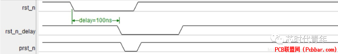

第三种方式是通过延时器件来实现,要滤去100ns以下毛刺,那么就引入100ns延时器件,组成如下电路:
对应的波形也很简单:
通过波形可以看出,如果复位时长不够100ns,prst_n根本不会被触发。这个电路的隐患在于如何保证延时器件在不同温度等外部环境干扰下的延时准确性。

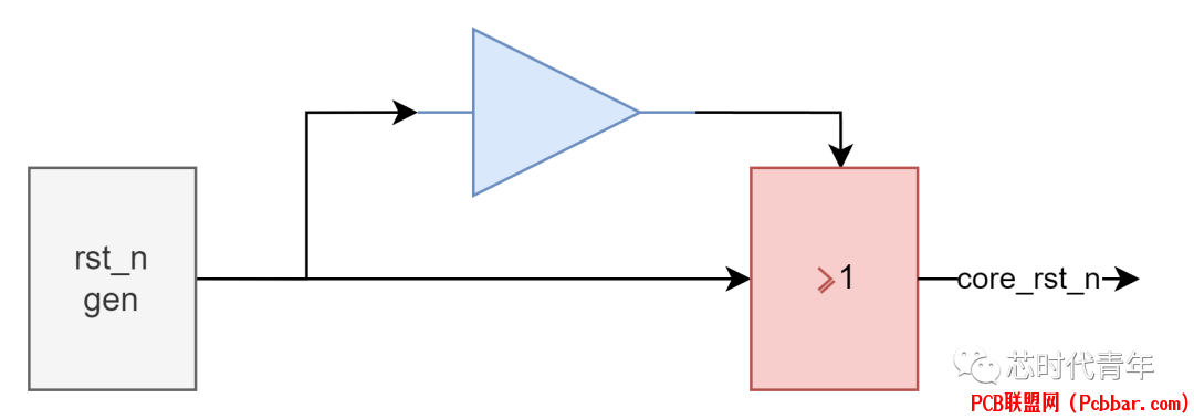

解复位的特殊处理解复位就是复位撤离,系统解复位就是复位结束了系统准备开始工作。
前文咱们提过,复位撤离比复位要复杂一些,因为复位了大家就是一起回到初始状态去,寄存器也不采样了,有什么毛刺啊亚稳态啊只要不影响其他系统(这个之后讲)都没关系的。这就相当于晚上回家上床准备上床睡觉,你爱穿啥衣服睡就穿啥衣服不穿也没人管。但是解复位就不一样了,这就是起床要出门上班了,怎么着也得准备好才能出去工作,不能穿着秋裤就往外跑。
所以的对于解复位(其实也不光是解复位,局部复位本身也很危险)就需要做跟多的额外工作了,上一篇说的同步撤离之后,还有什么问题需要解决呢?
主要是复位信号到达各个寄存器的时间不一致的问题。复位信号在系统内是有很大的扇出的,连接到所有需要复位的寄存器的复位端。这也就导致了复位在系统中的走线特别长,过长的走线又会导致工具在复位信号上增加buffer以提升驱动能力,那么如果时钟频率很高,复位信号最终到达各个寄存器的时间也就无法保证在同一拍。
复位走线到达各个寄存器不在同一拍会有什么后果呢?这个不能一概而论。对于一些复位解除后就开始工作的电路系统比如自动计数取指模块,各个寄存器之间可能存在依赖关系,如果只部分寄存器被复位或解复位,可能会导致不一致的状态,从而影响系统的正确运行。同时呢,如果复位方案做的不好,某系统进行复位时一部分复位了一部分没有复位,也可能会产生毛刺被未复位的寄存器采样,进而输出使能影响到其他系统的正常工作。
总之呢,复位走线到各个寄存器不在同一拍,可能存在系统稳定性的风险。因此在对复位还需要对系统的复位做一些特殊的处理。特殊的处理有哪些呢,不同的团队也有多种多样的选择,这里列举一些我所听闻过的方案吧。

关时钟后复位。
这个方法更彻底,怕各个寄存器看到复位和解复位的时间不一致导致功能错乱?那直接把工作时钟给关断不久好了,反正是异步复位不用担心没有时钟复位信号作用不到寄存器端。时钟一关所有寄存器相当于原地停工,这个时候别说复位信号了,啥信号过来都没事,寄存器都不干了嘛。所以此时复位信号的走线也就不称问题了,先复位再慢慢悠悠的解复位,都搞定了歇一会再把时钟打开。
这种方案下,可以在sdc中将复位信号设置为false_path,毕竟相当于准静态的信号,工作时复位信号不会跳变。

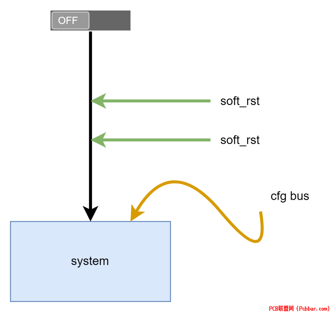

复位保护。
这个方法的思路是,不是担心我这块的复位影响其他系统工作嘛,那么不去处理复位和时钟,而是把系统裹起来。怎么裹起来呢,把所有的对外输出使能啊、握手啊这类信号都先和低电平与在一起,保证不管一会发生啥事,都不会有关键信号发生跳变。保护好之后,再去拉复位信号,过一会再解复位,再等会时间等系统稳定下来了,再把保护电路解除开始正常工作。
这种方案下,也可以在sdc中将复位信号设置为false_path。

复位保护电路前面提到了,在一些系统中会通过复位保护的方式来避免复位过程中的“乱象”,所以本章就针对复位保护多聊一下。
复位保护电路,是在系统进行复位的过程中对接口进行硬性逻辑保护,避免毛刺和错误对周围系统产生影响的模块。通常而言,复位保护电路的开启应该在复位之前,关闭应该在复位撤离之后。咱们针对握手接口来分类看下如何进行复位保护(使能接口也类似)。

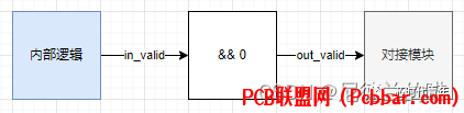

对外输出valid。在复位期间由于复位信号到达不同寄存器的时间不同,加之组合逻辑路径,可能会产生错误的valid信号对外输出。显然在本系统单独复位的场景下,是不应该有对外的valid输出的,因此在复位前,需要将对外输出的valid信号&&0操作,确保复位和解复位期间没有valid误触发。

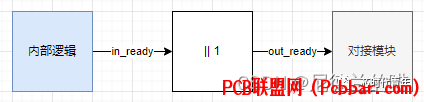

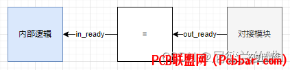

对内输入的ready。进入复位的阶段,对内输入的ready是可以不做处理的,因为即使复位时出现了对外valid的误触发,系统也马上就会进入复位状态了不会有任何影响。在解复位阶段,如果流程内能够通过时钟关断或时钟降频等手段来保证系统内的寄存器同一拍解复位,在内部不产生valid误触,对内输入的ready可以不经过逻辑处理。
如果没有其他的手段保护,可以考虑对内的in_ready = out_ready || 1来保证在复位撤离阶段将误触发的valid通过假握手丢弃掉。
对外输出的ready。系统复位期间,从业务需求上其他系统理应不对该系统有事务操作。如果真的出现了极端异常场景,那么比较合理的情况是对外输出的ready保证为1,将事务丢弃,不阻塞其他系统,如果为带rsp的事务那就等待其他系统的超时中断。

复位保护电路。通常而言,复位保护的使能信号从寄存器输出,作用于RTL,那么同样存在一个异步路径的问题。因为使能复位保护和撤销复位保护时,RTL是没有处于工作状态的,且内部电路处于稳态。没有工作处于稳态时,对外的valid必然为0,ready必然为1(如果不满足这个条件,请单独讨论)。
对外out_valid = 0 && (~prot_en),此时prot_en由1跳变为0(或0跳变位1),输出逻辑不会改变,也不存在亚稳态采样的问题;对外输出的out_ready = 1 || (prot_en),此时prot_en由1跳变为0(或0跳变位1),输出逻辑不会改变,同样不存在亚稳态采样的问题。因此个人认为,由寄存器输出的prot_en作用于内部逻辑时,无需经过跨异步处理

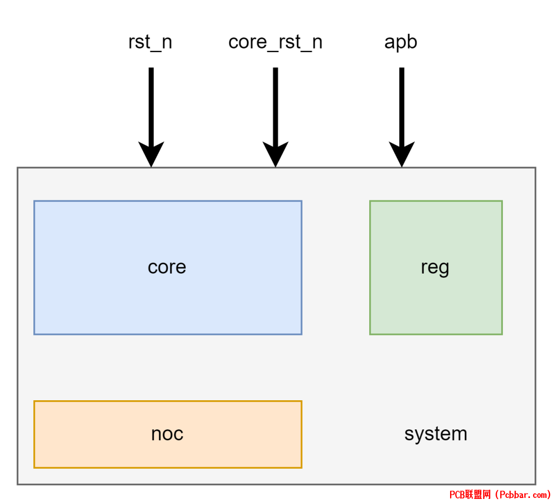

之前面对的最复杂的系统复位场景基本就是下面这样了:
因为历史遗留和甩锅等一些原因吧,我交付的系统中有一部分应该归属于NOC系统的总线模块。这部分总线模块的引入带来了一个尴尬的问题,软复位时候不能将这部分进行复位,否则NOC就挂了!所以最后的系统的复位域分了三个层级:硬复位——复位全系统,软复位——复位core和reg,配置复位——只复位core,保留配置。光复位方案就要分三套,真是不想回首的痛苦经历啊。
