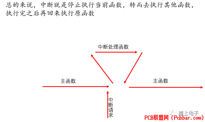

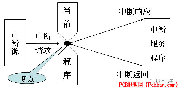

+ B; y( w+ _3 W  g9 S7 @- v$ W) B啥是中断?中断是指计算机运行过程中,出现某些意外情况需主机干预时,机器能自动停止正在运行的程序并转入处理新情况的程序,处理完毕后又返回原被暂停的程序继续运行。! C( p# S/ ^, e/ k$ x
$ R) Q, C+ f" T( @/ Y4 [$ s+ D举个例子:
: z: h1 K0 R( N0 e  K( e6 D
# Y& F4 c/ U! ^& ?类比一下' Y$ f% E1 d7 B7 U
3 O: s* G. x; ?

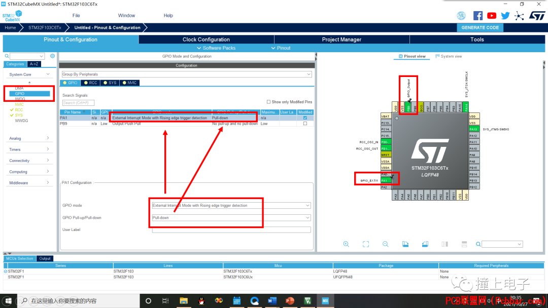

    ! T) u" e4 @, G9 E; |对于代码的意思不必理会,只需知道这些是自己按需求写的,下面开始连接硬件:# P8 i' z% w9 e  Z
    : w2 W( r% S6 I# I1 z3 S以下是实操工程:1,配置引脚4 Y/ \# C) R5 @5 T) Q% S
    4 B# I) C+ I) ~
    4 F! \4 q. r; I. C5 s8 T6 d

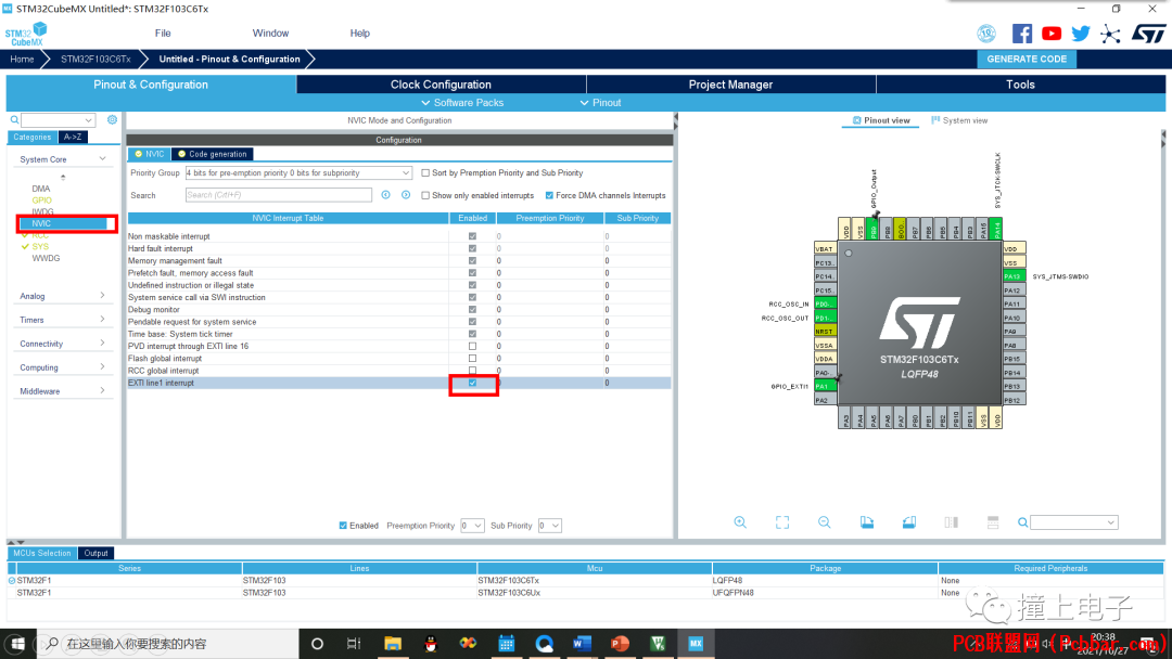

    2,使能外部中断

    3,点击右上角GENERATE CODE生成代码
    ( b7 {1 w% g% o4 ^7 o
    4 t3 g. W9 e' c. D$ ]+ v5 B, K- Q) |# [+ Y7 ^$ e: R; R; R
    Hal_GPIO_TogglePin()这个函数可以反转引脚电平,以控制小灯亮灭,多加的那几行代码用来做一个简单的消抖,然后编译,下载。如果没出问题的话,每按一次按键,灯都会改变一次亮灭状态,上面用的是xxxit.c中的Handler函数,下面试一试Callback函数,注释掉刚才加的代码,在main.c中添加如下代码:

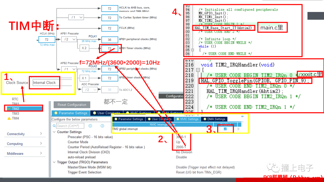

    编译,下载,运行,效果应该跟刚才一样,下面试一下TIM。
    / y- X; K5 a6 `. m8 H
    + k6 c! ]/ P' b* z, G6 A8 U) \, X. |
    搞完后,小灯应该每秒闪烁5次。注意:
  • 中断里不要使用延时函数Hal_Delay()
  • TIM中断要手动开启(Hal_TIM_Base_Start_IT())% q, z% C8 J. p
