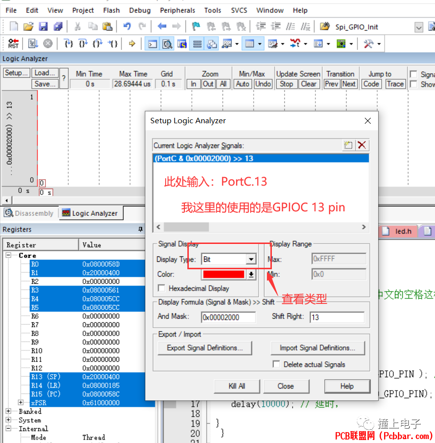

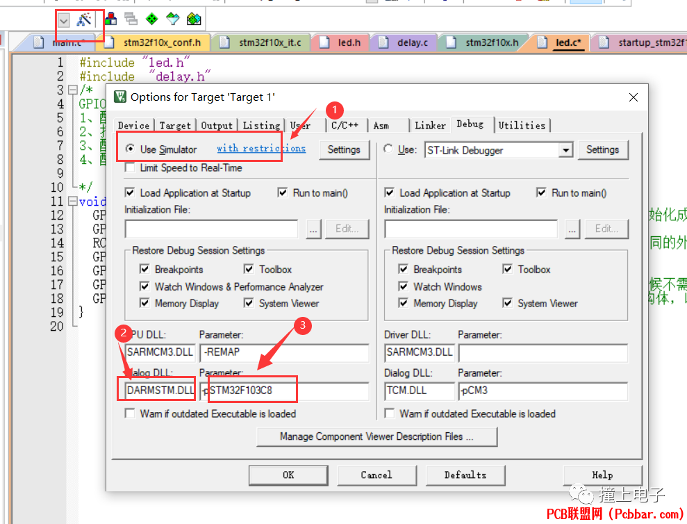

    7 z/ R4 J  G4 w$ ~ 配置仿真:' G( v  b' c+ Z* C
    1,选择使用对应的CPU即可

    2,查看状态配置

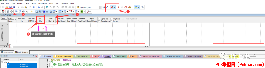

    3,仿真结果; r  b8 j8 s  q+ D: M* B1 b7 S' X% ?

    8 m. @0 [8 M* B8 [$ N4 Y; ~4,最后仿真的结果:时间与单片机上实际运行的时间一致,如果不一致,请查看晶振或者时钟配置。
