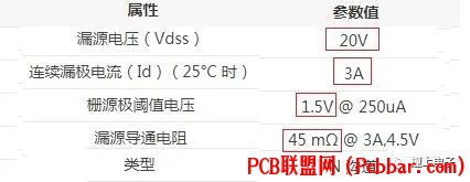

1:网上常见方案,是使用N-MOS管, 因为N管的可选型号、替换型号比P管的数量要多很多。如常用的N管Si2302,仅需0.1元,性能杠杠的!

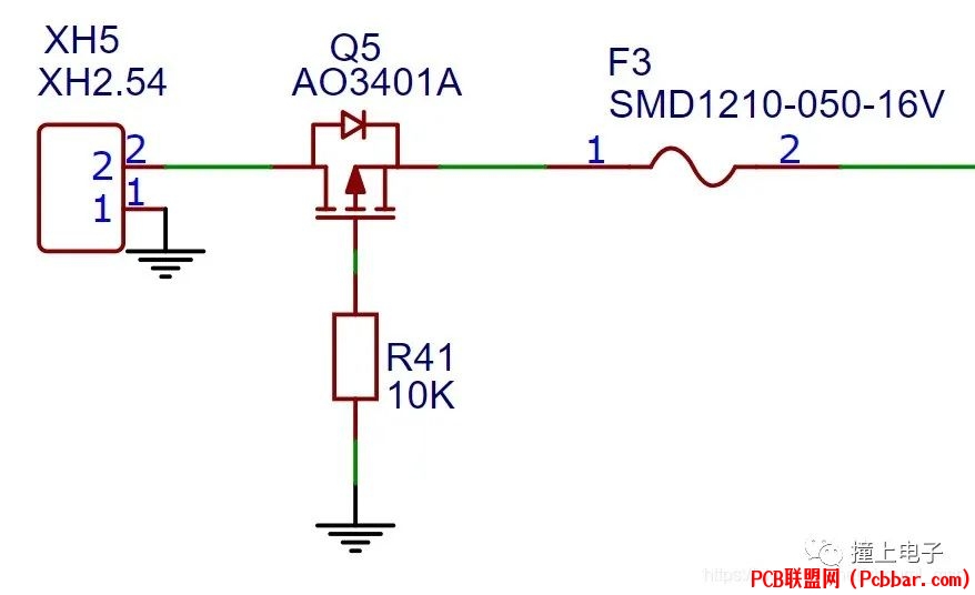

. n+ k! _" K8 v* \& N6 T0 u2 x2:更实用的方案,使用P-MOS管。P管可以0V导通,N管的Vgs要大于阀值电压才能导通。P管隔离的是正极,N管隔离的是负极。通过上面两点得知,使用P管作防反接,效果比N管更好!, D3 Q) _1 _0 I# y0 B- f0 H' H2 \
- \6 a" M! ^8 X# O7 S* k注意:在栅极串连一个10K电阻,防止在电源反接时,MOS管烧坏。下面这图,从某开发板中截取。增加两个元件,防止输入反接发生,保护了开发板、锂电池。
