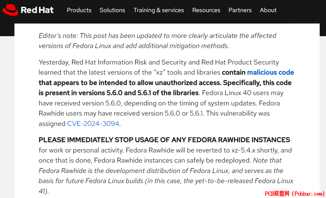

红帽发布了一份 “针对 Fedora Linux 40 和 Fedora Rawhide 用户的紧急安全警报” 指出,最新版本的 xz 5.6.0/5.6.1 工具和库中包含恶意代码,可能允许未经授权的远程系统访问。+ h3 ~4 `8 ~$ H3 c' {! R2 V9 V

红帽已经该漏洞标记为 CVE-2024-3094。目前的调查表明,这些软件包仅存在于 Red Hat 社区生态系统内的 Fedora 41 和 Fedora Rawhide 中,Red Hat Enterprise Linux (RHEL) 的所有版本均不受影响。
