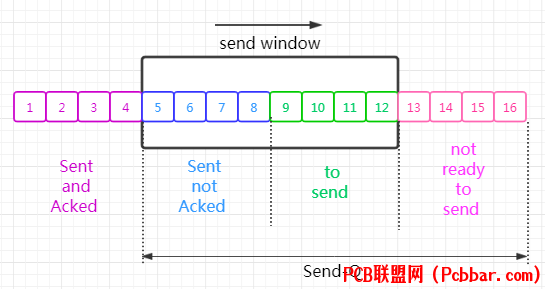

ESTAB   0        14480          192.168.183.130:52454           192.168.183.130:14465有必要解释一下这里的 Send-Q 的含义。我们知道,TCP 是的发送过程是受到滑动窗口限制。
这里的 Send-Q 就是发送端滑动窗口的左边沿到所有未发送的报文的总长度。
那么为什么这个值超过了 SO_SNDBUF 呢?
