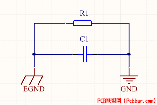

电子产品接地问题是一个老生常谈的话题,本文单讲其中一小部分,主要内容是金属外壳与电路板的接地问题。我们经常会看到一些系统设计中将PCB板的地(GND)与金属外壳(EGND)之间通常使用一个高压电容C1(1~100nF/2KV)并联一个大电阻R1(1M)连接。那么为什么这么设计呢?
图 1 原理图示意

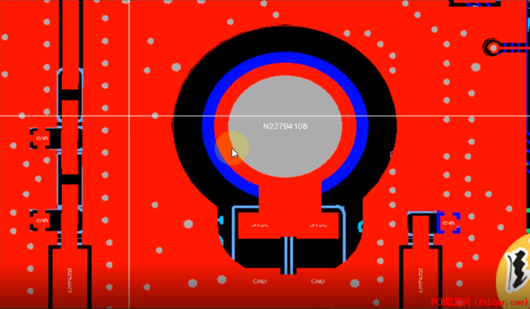

图 2 实际 PCB
1、电容的作用
从EMS(电磁抗扰度)角度出发,该电容在确保PE与大地连接的基础上,旨在降低可能存在的、以大地电位作为参考的高频干扰信号对电路产生的影响,从而达到抑制电路与干扰源之间瞬间共模电压差的目的。事实上,将GND直接连接到PE最为理想,但由于直连可能会导致操作困难或存在安全隐患,例如,经过整流桥后产生的GND无法直接连接PE,因此便设计了一条既使低频信号无法通过,却允许高频信号通过的通路。从EMI(电磁干扰)的角度来看,若存在与PE相连接的金属外壳,这条高频通道的存在亦有助于防止高频信号辐射至外部环境。
电容是通交流阻直流的。假设机壳良好连接大地,从电磁抗扰度角度,该电容能够抑制高频干扰源和电路之间的动态共模电压;从EMI角度,电容形成了高频路径,电路板内部产生的高频干扰会经电容流入机壳进入大地,避免了高频干扰形成的天线辐射。另一种情况,假设机壳没有可靠接大地(如没有地线,接地棒环境干燥),则外壳电势可能不稳定或有静电,如果电路板直接接外壳,就会打坏电路板芯片,加入电容,能把低频高压、静电等隔离起来,保护电路板。这个并联电容应该用Y电容或高压薄膜电容,容值在1nF~100nF之间。
2、电阻的作用
这个电阻可以有效防止ESD(静电释放)对电路板造成损害。若仅采用电容将电路板地与外壳地相连,电路板便构成一个浮地体系。在进行ESD测试时,或者在复杂电磁场环境下使用,电荷注入电路板后难以得到有效释放,进而会积累;当积累到一定程度,超出电路板及外壳间绝缘最薄弱点能够承受的电压值,便会引发放电现象——在极短时间内,电路板上可产生数十至数百安培的电流,这可能导致电路由于电磁脉冲而停止运行,或是破坏放电部位附近的连接元器件。若加装此阻抗件,便可逐步释出电荷并消除高压。根据IEC61000的ESD测试标准,每次放电需在10秒钟内完成2千伏电压的释放,故一般建议选用1兆欧至2兆欧的电阻。若外壳带有高压静电,此高阻抗元件也能有效降低电流,从而避免电路芯片受损。
