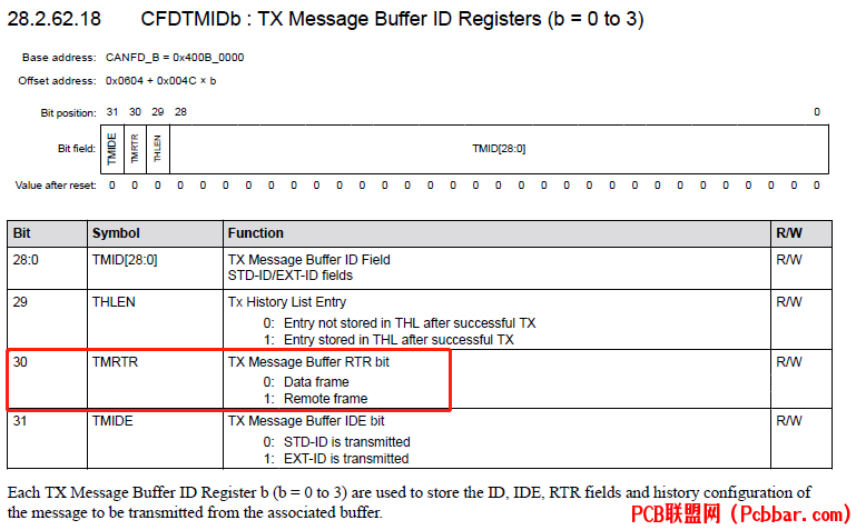

某用户在基于瑞萨的MCU:RA6T2做开发时,发现一个问题,MCU发出的CAN数据帧总是莫名其妙的出错。
比如应用中明明只使用了CAN的扩展帧,但是使用捕捉工具总是能捕捉到远程帧,出现远程帧的情况毫无规律可言,有时添加一个定时器中断,该现象就不会出现了,有时修改了代码里某处跟CAN没有任何关系的代码,该问题又会出现,过了两周时间调试无果。
在介入Debug时发现,他使用的是CAN扩展帧,扩展帧使用29位ID标识符,而且对ID区数据定义了一个如下结构体:
他在需要发送CAN帧时,申请一个如上结构体的临时变量can_id,在把can_id.id赋值后,再把该变量的地址传递给CAN的发送函数,在发送函数里使用如下语句把id的数据写入CAN的发送消息缓冲寄存器:
如下图,其中第30位的0表示数据帧,并不是远程帧,31位的1表示扩展帧。
用户是把can_id的所有数据赋值给了CFDTMID0寄存器,假如can_id.dummy中第二个位是1,会有什么后果呢?CFDTMID0.TMRTR=1,即CAN会发送远程帧。
用户又问:我没有给dummy赋值啊,为什么dummy的第二个位会变成1呢?这就是问题所在了,就是因为他没有给can_id.dummy赋值,所以can_id.dummy有可能为任意的值。下面详细分析一下,为什么这个局部变量的值会随意变化。”
