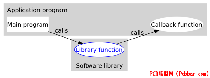

二、回调函数
1. 什么是回调函数我们先来看看百度百科是如何定义回调函数的:
回调函数就是一个通过函数指针调用的函数。如果你把函数的指针(地址)作为参数传递给另一个函数,当这个指针被用来调用其所指向的函数时,我们就说这是回调函数。回调函数不是由该函数的实现方直接调用,而是在特定的事件或条件发生时由另外的一方调用的,用于对该事件或条件进行响应。这段话比较长,也比较绕口。下面我通过一幅图来说明什么是回调:
假设我们要使用一个排序函数来对数组进行排序,那么在主程序(Main program)中,我们先通过库,选择一个库排序函数(Library function)。但排序算法有很多,有冒泡排序,选择排序,快速排序,归并排序。同时,我们也可能需要对特殊的对象进行排序,比如特定的结构体等。库函数会根据我们的需要选择一种排序算法,然后调用实现该算法的函数来完成排序工作。这个被调用的排序函数就是回调函数(Callback function)。结合这幅图和上面对回调函数的解释,我们可以发现,要实现回调函数,最关键的一点就是要将函数的指针传递给一个函数(上图中是库函数),然后这个函数就可以通过这个指针来调用回调函数了。注意,回调函数并不是C语言特有的,几乎任何语言都有回调函数。在C语言中,我们通过使用函数指针来实现回调函数。
我的理解是:把一段可执行的代码像参数传递那样传给其他代码,而这段代码会在某个时刻被调用执行,这就叫做回调。如果代码立即被执行就称为同步回调,如果过后再执行,则称之为异步回调。回调函数就是一个通过函数指针调用的函数。如果你把函数的指针(地址)作为参数传递给另一个函数,当这个指针被用来调用其所指向的函数时,我们就说这是回调函数。回调函数不是由该函数的实现方直接调用,而是在特定的事件或条件发生时由另外的一方调用的,用于对该事件或条件进行响应。
2. 为什么要用回调函数?
因为可以把调用者与被调用者分开,所以调用者不关心谁是被调用者。它只需知道存在一个具有特定原型和限制条件的被调用函数。
简而言之,回调函数就是允许用户把需要调用的方法的指针作为参数传递给一个函数,以便该函数在处理相似事件的时候可以灵活的使用不同的方法。
