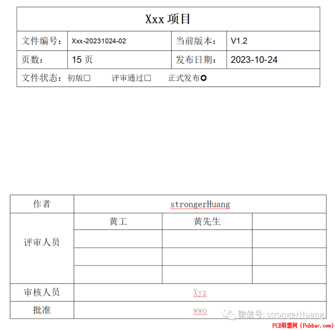

    文档信息:

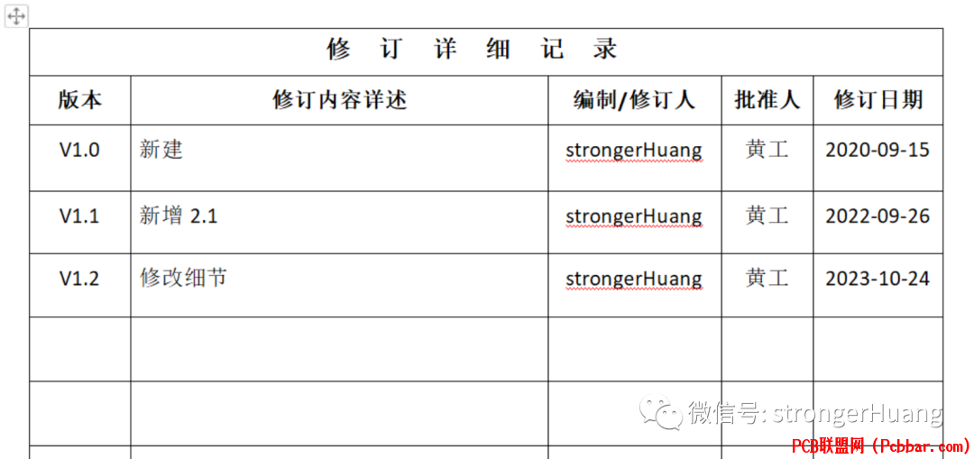

    修改记录:

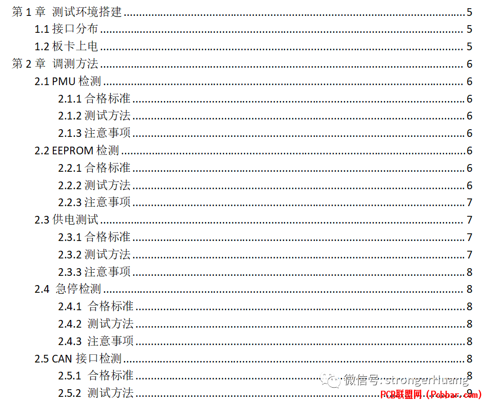

    正文的内容可以结合大公司的一些案例(网上流露出了一些大公司文档,大家可以搜搜),这里说下要点,调试和测试方法:合格标准
    测试方法
    注意事项
    调试和测试方法主要还是结合开发人员,比如软件工程师在代码中通过CLI增加【调试接口】,让调试人员可以通过CLI发送指令进行调试。
