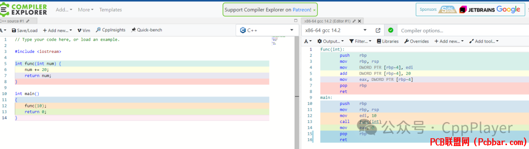

首先,我要推荐一个网站,可以实时的把代码转换为编译器里面的代码
  • https://compiler-explorer.com/我们看个例子,左边代码,右边直接显示汇编代码,非常方便。如果汇编代码看不懂,现在可以丢给AI。
    我们把汇编代码丢给Cursor看看,Cursor回答:
    这是一段 x86_64 汇编代码,让我用中文为您详细解释每一行的含义:
  • func(int):                      # 函数声明,接受一个整数参数        push    rbp             # 保存旧的基址指针        mov     rbp, rsp        # 设置新的基址指针,建立新的栈帧        mov     DWORD PTR [rbp-4], edi   # 将参数(存储在edi寄存器中)存入局部变量        add     DWORD PTR [rbp-4], 20    # 将局部变量的值加20        mov     eax, DWORD PTR [rbp-4]   # 将结果移动到eax寄存器(作为返回值)        pop     rbp             # 恢复旧的基址指针        ret                     # 返回函数这个函数的功能很简单:
    接收一个整数参数
    将这个参数加上20
    返回计算结果
    用C语言表示相当于:
  • int func(int x) {    return x + 20;}
    不得不说AI工具确实强大,直接反推出来了函数。好了,我们言归正传,看一下静态局部变量:
