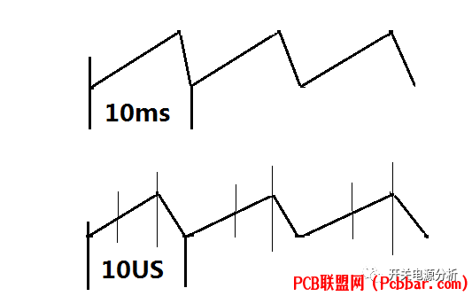

        对于音频类开关电源的设计我们一般的思路都是直接对交流电压进行整流滤波,然后再进行开关变换,二次整流、PWM控制稳压;如果按照传统思路,滤波电容使用2000uF的电容进行滤波,那么在重负荷的时候,前端就比较容易产生一个100Hz的纹波;而对我们音频类产品来说,好的产品关键体现在产品对声音的处理上,用电子术语说就是产品对纹波噪声的处理,比如下图就是采用示波器采集到的某款音响电源波形。
      上图中主要有三种资讯叠加:上面为低频纹波,一般为输入工频的两倍,约为100Hz;下面为高频纹波和高频干扰,高频纹波一般为PWM的频率,约为50K ~200KHz;高频干扰一般大于PWM频率,也是电磁干扰的来源。
        对于音响设别来说,我们主要关注低频纹波,因为高频纹波及干扰都处于音频范围之外,不会对音频功率放大器的工作造成影响。
        那如何才能解决低频纹波的问题呢,其实也不难,我们可以在电源的初级整流后选用大容量的电解电容滤波,并采用多个并联的方式,也可以改善控制反馈电路,消除轻载低频振荡和谐波振荡。
