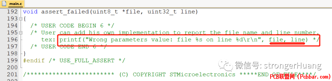

C语言有很多特殊的用法,如果这些特殊用法使用得当,会是你的代码变得更加有健壮,更加容易维护。
比如我们在使用STM32库的断言(assert),你会发现官方提供了包含“__FILE__、__LINE__”的代码。
标准外设库位于stm32fxxx_conf.h文件:
  • #define assert_param(expr) ((expr) ? (void)0 : assert_failed((uint8_t *)__FILE__, __LINE__))

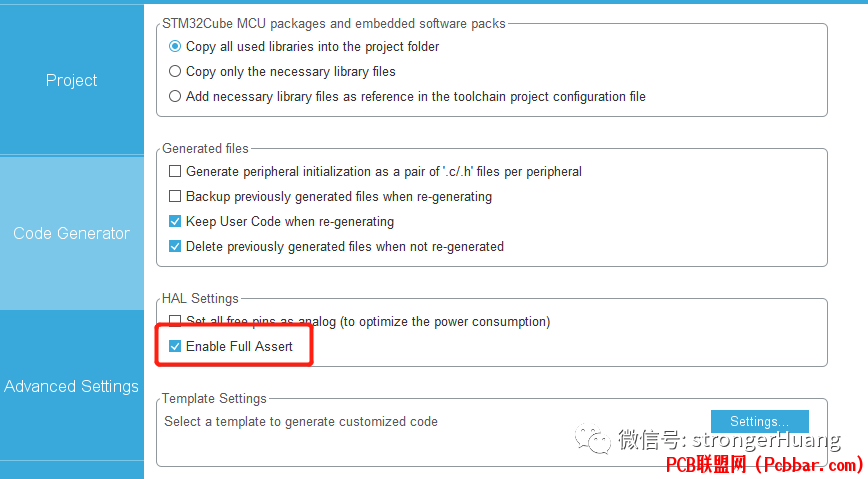

    HAL使能Assert:
    在代码中会看见如下代码:
    如果添加了这段断言代码,对于开发大型、复杂的系统,这条语句其实用处很大。每次程序运行错误之后,它会打印程序代码指定的位置,方便我们在庞大的程序中很快找到错误的位置。
