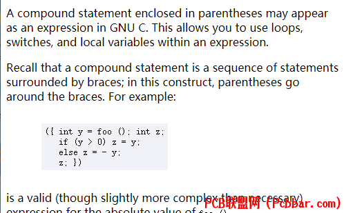

    另一个也不错的宏定义如果宏定义需要返回一个结果,最好的方式就是:使用({...})把宏定义中的多行语句包裹起来。如下:
  • #define ADD(a, b, c) ({ ++a; ++b; c=a+b; })
    int i = 1;int j = 2;int k;printf("k = %d
    ", ADD(i, j, k));
    下面这张图来自GNU官方文档:
    翻译过来就是:
    GNU C中,在圆括号()中写复杂语句是合法的,这样你就可以在一个表达式中使用循环、switch、局部变量了。
    什么是复杂语句呢?就是被大括号{}包裹的多行语句。
    在上面的实例中,圆括号要放在大括号的外层。
    使用({...})定义宏,因为是多行语句,可以返回一个结果,比do-while更胜一筹。

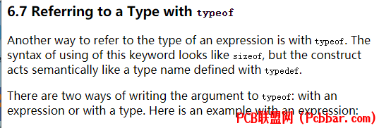

    这个例子还可以再继续优化,这里的局部变量类型是int,这是写死的,只能比较两个整型的变量。如果写成这样:
  • #define max(a, b)  ({ typeof(a) _a = (a), _b = (b); _a > _b ? _a : _b; })
    也就是用typeof来动态获取比较变量的类型,这样的话,任何数值类型的变量都可以使用这个宏了。
    关于typeof的说明,请看GNU的这张图,在文末的参考链接中,可以看到更加详细的官方说明。
