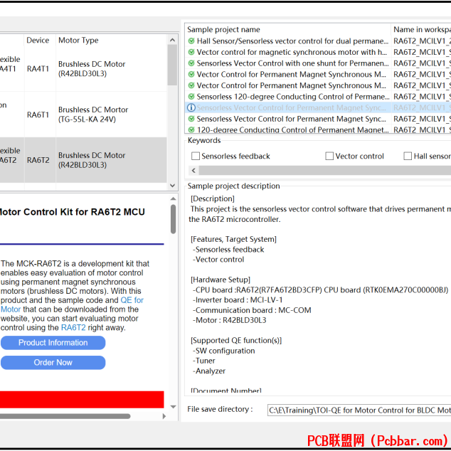

QE For Motor是专门为电机方案开发而设计的工具,支持从电机控制软件的执行到验证的整个开发过程。QE For Motor链接电机方案信息网站、电机控制软件、集成开发环境e2 studio和调试工具Renesas Motor Workbench,通过工具之间更密切的协调来提高可用性,并为不熟悉瑞萨MCU的用户提供简单的配置工具电机软件配置GUI,如图1所示。
图1 QE For Motor集成开发环境
按照QE For Motor的工作流程,可以配置电机控制的中间件和驱动软件,并与Renesas Motor Workbench配合对系统进行调谐和分析。工作流程包括三个项目:准备、调谐和分析,如图2所示。

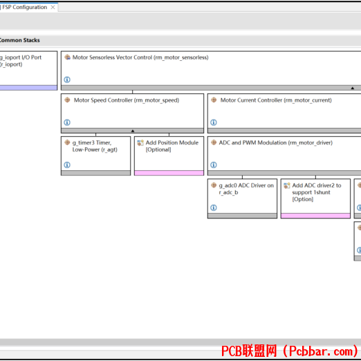

点击“Download and import motor sample program”按钮从Renesas网站上下载马达样例代码,然后将之选作目标工程。点击“Open Motor Control Software Configuration”按钮打开FSP配置器,可检查或修改软件设置。这两步操作如图4所示。
图4 程序下载和FSP配置器
(左右滑动查看更多)
电机软件配置GUI可在e2 studio的“FSP Visualization”(RA系列)或“Motor Middleware Configurator(QE)”(RX系列)视图中显示,如图5所示。对于RA的工程,“FSP Visualization”可以从主菜单中打开,选择“Renesas Views”->“C/C++”->“ FSP Visualization”。对于RX的工程,“Motor Middleware Configurator(QE)”可通过点击“Motor Main(QE)”中的“Start Configuration”按钮来打开。电机软件配置GUI的框图结构能更清晰明了的表示参数的意义和作用,实现高效的操作。
图5 电机软件配置GUI

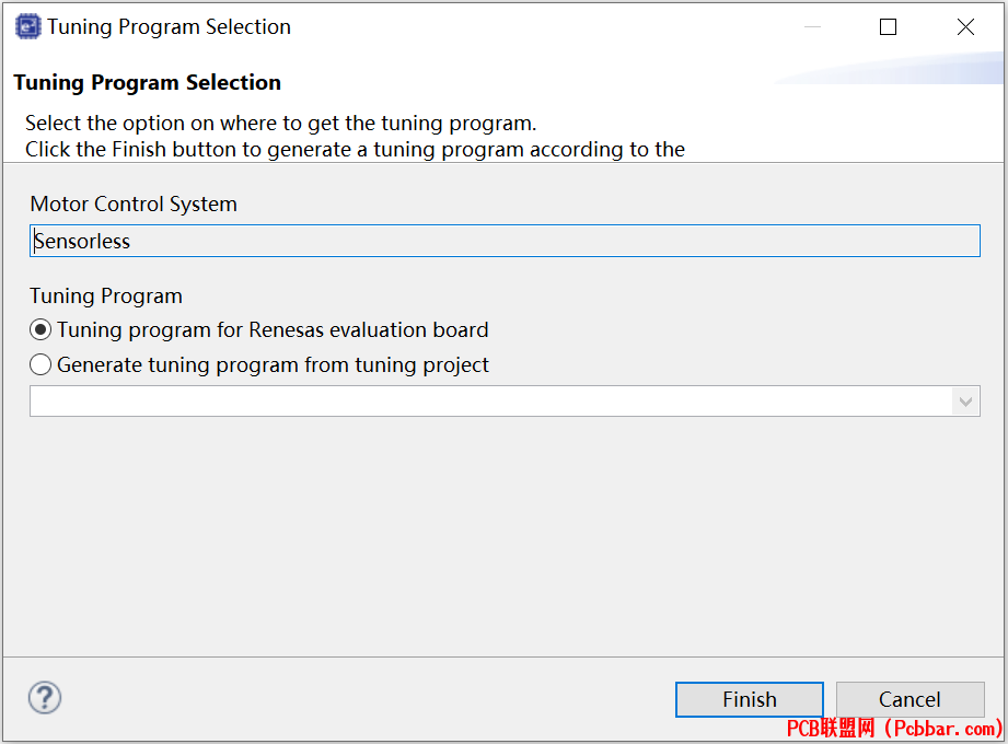

点击按钮“Select tuning program”,调谐程序会自动从Renesas Motor Workbench安装文件夹中复制,如图8所示。
图8 调谐程序选择

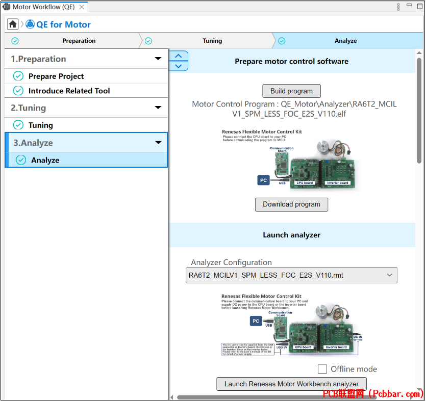

第三步分析包括编译应用程序、下载应用程序和开启分析器,如图12所示。
图12 第三步-分析

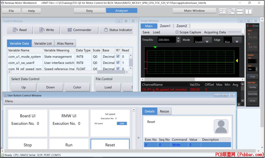

点击按钮“Build program”编译工程,然后下载至MCU,硬件连接同图9。选择分析配置文件,硬件连接同图10,点击“Launch Renesas Motor Workbench analyzer”按钮以启动分析器,如图13所示。
图13 开启分析器
