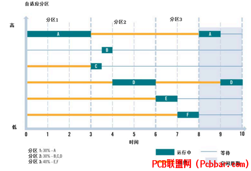

另一种分区方案称为自适应分区,它通过提供更动态的调度算法来解决静态分区的缺点。与静态分区一样,自适应分区允许系统设计人员为一个进程或一组进程保留CPU周期。因此,设计人员可以保证一个子系统或分区上的负载不会影响其他子系统的可用性。但是,与静态方法不同,自适应分区可以动态地将CPU周期从不繁忙的分区重新分配给可以从额外处理时间分区预算中受益的分区,只有在CPU完全加载时才强制执行。因此,系统可以处理峰值调度应用程序不需要改变它们的调度行为。此外,设计人员可以动态地重新配置分区,以优化系统的性能。参加牛喀学城汽车操作系统技术培训,学习更多实用技术。扫描文末二维码报名。■ “双重”内核包括Linux、Windows和各种风格的unix在内的GPOS通常缺乏迄今为止讨论的实时机制。为了填补这个空白,GPOS供应商开发了大量的实时扩展和补丁。例如,有一种双内核方法,在这种方法中,GPOS作为一个任务运行在一个专用的实时内核之上(参见图4)。因此,这些任务可以在GPOS需要执行时抢占它们,并且仅在GPOS完成工作时才将CPU交给它们。
不幸的是,在实时内核中运行的任务只能有限地使用GPOS中的现有系统服务——文件系统、网络等等。事实上,如果某个实时任务向GPOS请求任何服务,那么该任务将受到相同的优先处理要求并实现100%的利用率,同时享受资源保障的好处。同样重要的是,自适应分区可以覆盖在现有系统之上,而无需重新设计或修改代码。系统设计人员可以简单地在分区中启动现有的基于POSIX的应用程序,而实时操作系统调度器可以确保每个分区都收到分配的预算。在每个分区中,每个任务都根据基于优先级的抢占规则进行调度。
图3 自适应分区可以防止高优先级任务消耗超过分配的CPU百分比,除非系统包含未使用的CPU周期。例如,任务A和D可以在分配给分区3的时间内运行,因为任务E和F不需要剩余的预算CPU周期。

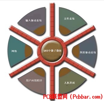

实时操作系统的架构也起了作用。例如,基于微内核设计的实时操作系统可以使操作系统定制的工作从根本上比其他体系结构更容易实现。在微内核实时操作系统中,只有一小部分基本操作系统服务(例如,信号、计时器、调度)驻留在内核本身中。所有其他组件——驱动程序、文件系统、协议栈、应用程序——作为独立的、受内存保护的进程在内核之外运行(参见图5)。事实上,作为用户空间程序,这样的扩展变得和标准应用程序一样容易开发,因为它们可以用标准的源代码级工具和技术进行调试。
图5 在微内核实时操作系统中,系统服务作为标准的用户空间进程运行,从而简化了操作系统自定义的任务。
