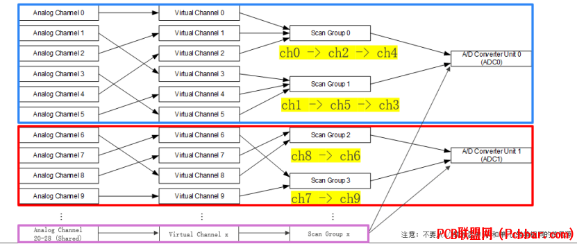

为了使设计更为灵活,RA6T2 ADC模块采用虚拟通道的概念。客户可以不受物理位置的限制,将相同类型功能通道编制到相邻的虚拟通道位置,然后打包成group。通过对整体group属性设置,统一协调控制通道的动作。
特别对于两个单元共享的20-28通道,可以自由选择,灵活使用。

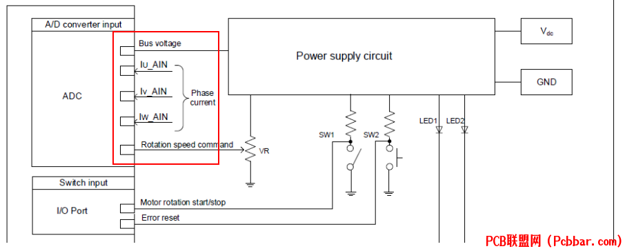

以瑞萨官方提供的无位置传感器FOC样例工程为例,这个应用中需采样5个信号。
更多信息可复制下方链接至浏览器打开:
https://www.renesas.cn/cn/zh/document/scd/sensorless-vector-control-permanent-magnet-synchronous-motor-mckmcb-ra-family-sample-code?r=1542426
其中三相电流信号Iu,Iv,Iw参与FOC算法执行,需每个周期更新,实时处理。母线电压BUS_voltage和驱动信号Rotation speed command实时性没有这么高,可以另行处理。其系统设计框图如下:
我们可以把实时处理的三相电流采样打包成一个group(此样例中为group0)。

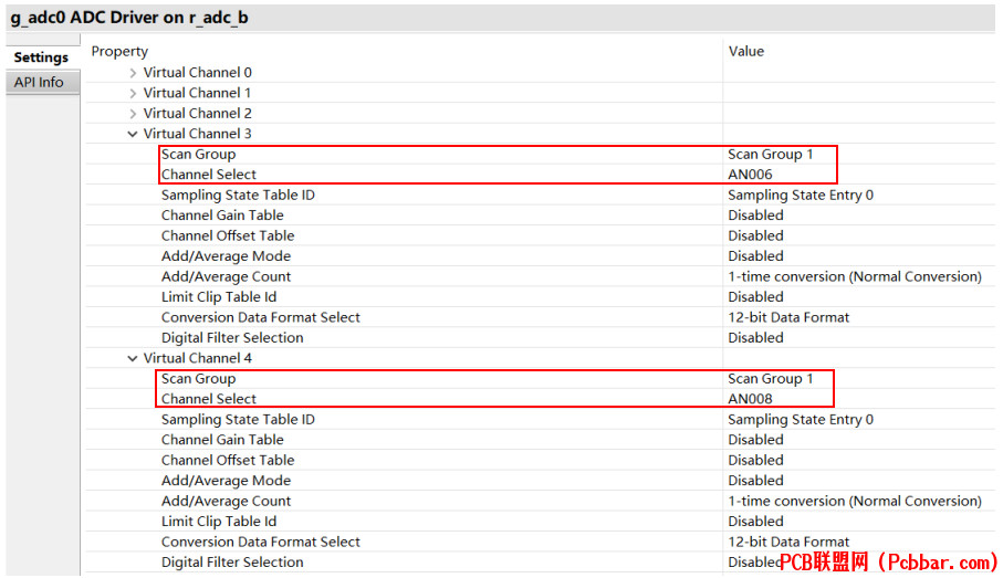

把母线电压和其他采样打包成另一个group(此样例中为group1)。

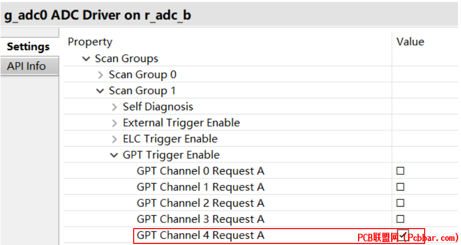

在每个载波周期中需更新AD采样值,则设置group0和group1都由GPT触发启动(在本应用中,使用两组ADC分属不同的ADC单元,所以group标号设置顺序,不影响工程性能,可随意设置),这样AD采样时机与载波周期相关联。
此样例工程所使用方案为三电阻采样,需在每载波周期GPT下溢时刻触发ADC采样。请看本实例,可设置触发在向下计数时触发A/D转换,并且技术匹配点为0,则下溢触发时刻设置完成。

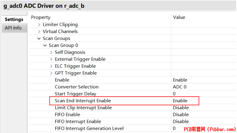

在group0中设置采样完成中断使能,使group0采样完成后立即进入中断,执行FOC算法。这样设计的目的是在采集完FOC算法所必须的三相电流数据后,就立即执行FOC算法。可以使整个系统逻辑运行设计更紧凑、合理。

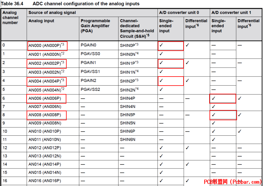

具体到不同实际应用,如果采样通道确需打包为两个或两个以上的group,建议参考数据手册Table 36.4,将优先级高的采样信号(如此处的三相电流采样)选择同一个采样单元(如此处ADC0)的所属通道(比如本样例工程使用AN000,AN002,AN004),将优先级低的采样信号(如此处的母线电压和驱动信号)选择另外的采样单元(如此处ADC1)的所属通道(比如本样例工程使用AN006,AN008),这样可以使两个采样单元同时触发执行,提高运行效率。
如果需设置超过2个以上group,且由同一个触发源启动,并且使用的是同一个采样单元,此时小标号的group0优先级高,会先执行。比如,group0由采样单元0中的3个通道组成,group1由采样单元0中的2个通道组成,那么当发生触发时,group0优先级高,先执行,然后执行group1。所以,请用户在使用时根据实际情况进行评估,按照系统优先级设置group。
