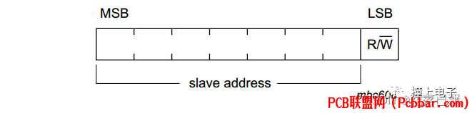

三、IIC可以挂载多少个从设备,主设备从设备数量IIC总线最多可以挂多少个设备由IIC地址决定,8位地址,减去1位广播地址,是7位地址,2^7=128,但是地址0x00不用,那就是127个地址,所以理论上可以挂127个从器件。这只是一个理论可以挂载从设备的数量,挂载从设备数量还受到电容的影响。I2C总线上的每个设备都有一定的输入和输出电容。当总线上连接的设备数量增加时,总线电容的总和也会增加。这样,总线的负载能力和传输速度可能会受到影响。1 a( z& F8 k, D* K2 t' }
