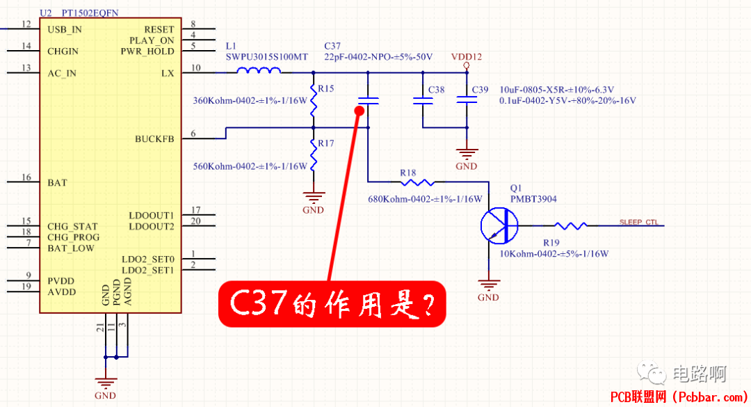

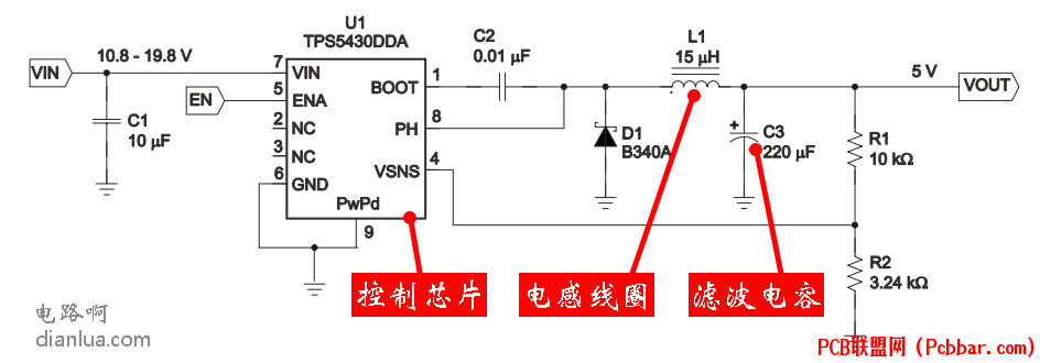

DC-DC指直流转直流电源,DC全称为Direct Current。" O3 p# [! ]( ^2 K
DC-DC一般由控制芯片、电感线圈、滤波电容等构成,下图是一个经典的DC-DC参考电路:" |( M. |" [$ U$ r4 W) J; e
1 I2 N  f: Q& L3 d! |8 ]: O
DC-DC控制芯片本身一般没有动态调整输出电压的功能。

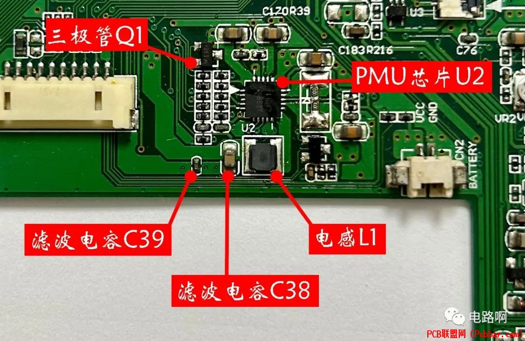

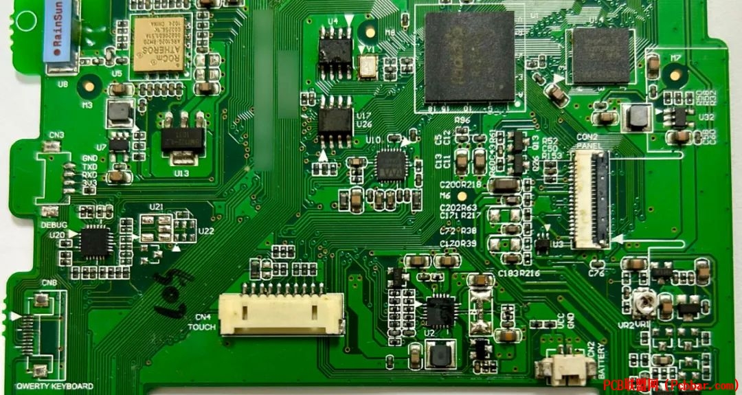

$ k6 ~; r% a* y手上有一块电路板,具有动态改变DC-DC控制芯片外部的反馈电阻,以调整输出电压的功能:
- C' H$ s8 Q; K  J6 S/ s& ~
8 w$ Y2 L% y! y8 K# A这块电路板用了PMU芯片。
8 ^; t7 l8 v( A+ F) ~PMU也就是Power Management Unit,即电源管理单元:( \% ~+ G3 a4 N( E+ T: o
4 ]4 }3 z  f/ q" K% R/ n6 M

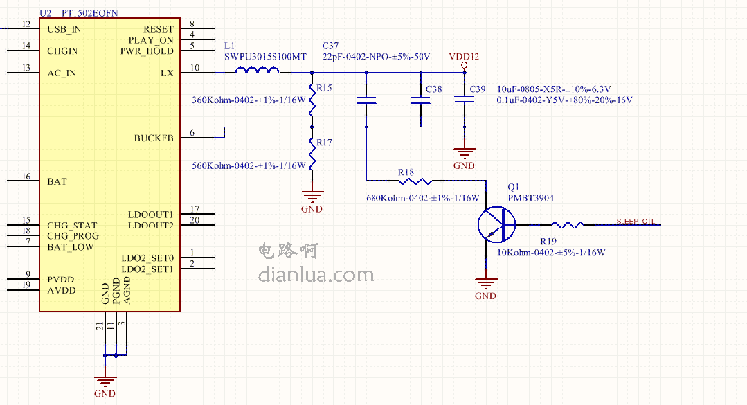

对应的原理图如下:
4 B% i/ h9 B) _
( O4 C6 F: [3 k( N看起来比较凌乱,毕竟是PMU,管理着几路电源,稍显复杂。
. H5 y4 s7 P0 ^0 r, H本文只关注PMU中的DC-DC部分,为方便分析,删除其他无关的电路:
  S* Y6 ^  W+ A7 q# B: R+ G
& R, d9 F/ ]# j5 Q9 L) qDC-DC原理图与实物电路板的对应关系:
$ m6 `. X8 X3 c* Y" k
/ R! c9 D: d6 R- z针对PMU中DC-DC这部分电路,下面我们开始分析“动态调整输出电压”的电路原理。7 F6 S7 [5 Q3 X5 u& K. k

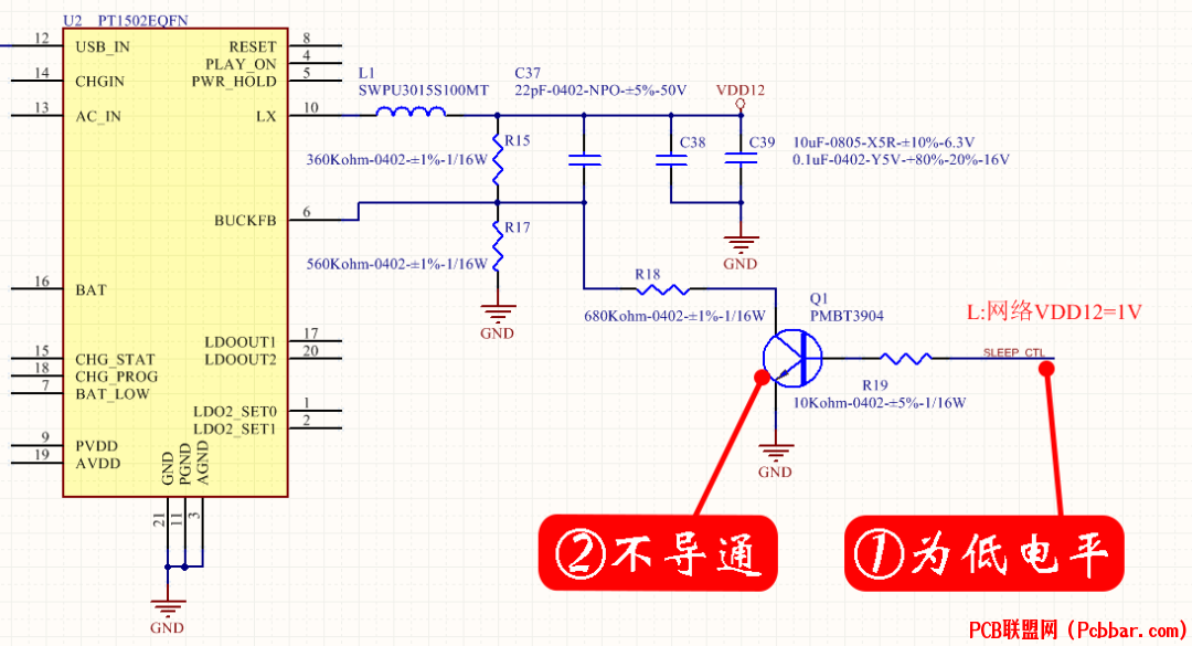

一、当主控芯片输出的SLEEP_CTL为低电平时7 x% P7 o  M4 L' N6 n
此时三极管Q1不导通:
* O5 v3 G1 W6 Z% `+ Y* i6 [
; U: R/ f; h- }+ Q6 Y
电路等效为:7 C$ N+ ~! l9 B# @7 b
6 y3 }' q8 ~2 F# G; V0 k
/ ]( p9 |4 P$ B% u8 I
由于该DC-DC的反馈电压Vfb固定为0.6V,而输出电压VDD12通过反馈电阻R15与R17分压后即为反馈电压Vfb,即有如下公式:2 r& c5 P# t) R0 R7 t4 I- h: q: R, N
+ @2 ?  W% w* E1 u
& q% k* x6 ^, W0 C/ n: _' \( C
所以确定了反馈电阻R15与R17的值,也就确定了输出电压VDD12:
/ }% k4 ?0 F  U' @( X
. v2 J/ E, S: _. L! z" V可以算出此时VDD12≈1V。

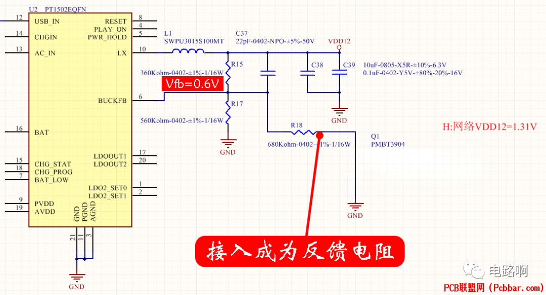

9 J" W2 v! X: U+ O! L3 k二、当主控芯片输出的SLEEP_CTL为高电平时
& L: y7 E) z- z( S, i  f6 o9 [此时三极管Q1导通:; ]- Q/ k/ o" J4 H
+ t& s& ]* f9 M6 s& J电路等效为:
& x0 f  M8 }* d0 C( X' y  r
/ u# U/ n# h0 G- ~) M; i
. G3 [9 n- |4 ?+ \
这样电阻R18接入成为反馈电阻,与电阻R17并联,对应的公式变为:
) P. V! o9 v1 D5 c5 S
, Y4 x1 l# _  V+ D/ m# f
输出电压VDD12变为:
& }! z# g/ a$ y3 G% R1 ~& b4 }1 R
4 V3 N. q, u" B* I4 Y
实测VDD12输出为1.31V。, `$ M/ M  V' b! h  @
至此,通过动态改变DC-DC控制芯片外部的反馈电阻,以调整输出电压的原理分析完毕。9 ?1 m+ B1 d( o9 f( u9 ]  g) L
三、快速问答(Fast Question & Answer)
  S6 D, S0 [& t, ]2 d4 E1、为什么要动态调整DC-DC的输出电压?
6 J. P  x5 x& u答:以文中的这块电路板为例,VDD12是主控芯片的内核供电电压,在正常工作时电压要求为1.31V,在休眠(sleep)时降低为1V,故需要动态调整。' [% ]! j, ]; a# j# ^2 D$ Y/ M
2、电容C37的作用是?
) p/ U$ F! d6 M  F
* n3 s% S6 |0 C# f4 G6 O$ G, V答:电容C37为DC-DC的前馈电容,目的是调整芯片输出电压的响应速度,以后有机会再具体展开分析。" W0 k7 u5 f; k& K$ m
3、电容C38与C39的作用是?
3 ]; s# @+ A9 r$ ?) i
/ E+ J8 v  a2 q) |1 f  \答:进行电源滤波,它们是滤波电容。4 A# u0 G; p- [* Z6 h- P
