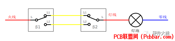

, C: u0 r0 E7 y  |: x双控开关在家装里面被广泛应用到,通过两个开关在不同的位置可以控制同一个灯或者电器设备,给生活带来更便捷、人性化的使用体验。常见双控开关应用的场景,例如:在楼道的楼上和楼下安装双控开关、卧室门口和床头安装双控开关等。7 ?# n+ R, s; {7 J% I
: o6 I, f& w: Y" n
6 e, H) k  l4 |& ?- I& \' e; n5 W* O1 p7 B5 `( u3 V4 G7 E
传统单开双控机械开关接线和工作原理如下,在火线和灯线之间串联两个独立的单刀双掷开关;在任意时刻拨动其中一个开关,线路连接状态都会被改变(即连通和断开),实现了通过任何一个开关均可控制灯泡打开和关闭,即双控。. Y: o. I7 O0 x% K

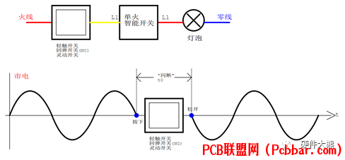

4 x7 E- G( Y  Y3 n. _7 d9 U二、单火智能开关+轻触开关/回弹开关(常闭)/凌动/灵动开关  q3 N/ L, B# w
8 M+ J. a+ G6 i  g" ^$ `2 \( C4 S/ ~
单火智能开关与轻触开关/回弹开关(常闭)/凌动/灵动开关、灯具串联交流回路中,利用轻触开关/回弹开关(常闭)/凌动/灵动开关结构的”闪断”特性,搭配智能开关实现灯具的开关控制。当轻触开关/回弹开关(常闭)/ 凌动/灵动开关被按下时,出现”闪断”(即电路的物理连接出现短暂的断开,断开时间为:几~几十毫秒,取决于该开关弹簧触点结构设计),导致该期间相线电压会下降;通过线路检测相线电压的变化可得知该开关状态,并将该变化信号转换反馈给到无线SOC/MCU进行控制智能开关信号翻转,从而实现轻触开关/回弹开关(常闭)/灵动开关可以开关灯操作,达到双控功能的目的。4 [: g! Z" q% T  @( [

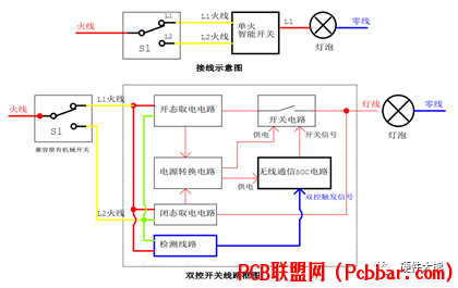

8 M6 m8 N/ v! d( A( f; U' ]四、单火智能开关+兼容原有机械开关:以双火线输入端子形式反馈8 o/ _& B$ o1 C# T7 c1 Z
1 S+ \5 E! j2 S
在现有单火智能开关的交流点接口处增加一个火线输入端子L2火线,火线从机械开关公共端进,通过双控线与单火智能开关的两个输入端L1火线、L2火线连接,经单火智能开关的输出L1到灯线,经灯泡回到零线。两个输入端子L1火线、L2火线均可给单火开关进行供电及灯控,通过检测L1火线、L2火线端子上的电压变化来识别原有机械开关的状态,实现双控功能。% q3 q% T6 J- g
