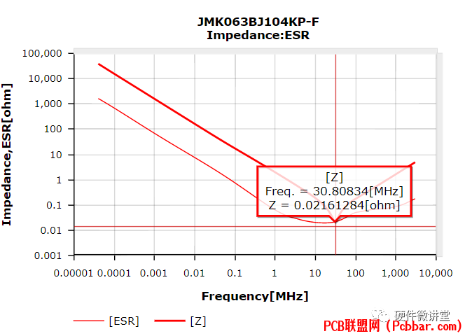

4 M& N5 L. A6 A/ v3 n针对文章开头抛出来的面试题,结合上面的描述,我们一起看下100nf电容的阻抗频率特性曲线。下图是TaiyoJMK063BJ104KP-F(100nf),从曲线中可以看出,自谐振频率为30MHz,此时的ESR为21.6mΩ。
3 H! z# B' I0 C# }: l8 [4 t- C7 [当时钟频率在72MHz时,此时的工作频率已远超出100nf的自谐振频率,此时已经是呈感性。原则上讲,此时的电容已经不再是电容,而是电感!这里就如同文章开头讲的:看山不是山,看水不是水。这里再用100nf做退耦,已经不合适。- x$ W1 V& f! G1 l
* m' I& {8 i2 }
3 b( Y( u" q+ H0 H/ L/ B% o% W
( Q; p& g, Y1 m" @$ v$ Y* R( d

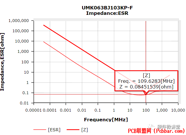

那我们更深一步,用多大的电容才合适呢?& P5 l+ [0 r0 E+ K9 i. W3 E
下面再看下UMK063BJ104KP-F(10nf Taiyo),从曲线中可以看出自谐振频率为109MHz,ESR=84mΩ。当工作频率为72MHz时,仍未超过自谐振频率,电容仍表现为容性,可以起到退耦作用。7 w: z# s4 k: f8 x( |2 g3 Z
所以用小于或等于10nf的电容,滤除72MHz的干扰时钟信号比较合适。5 e6 X$ Z! \, g
