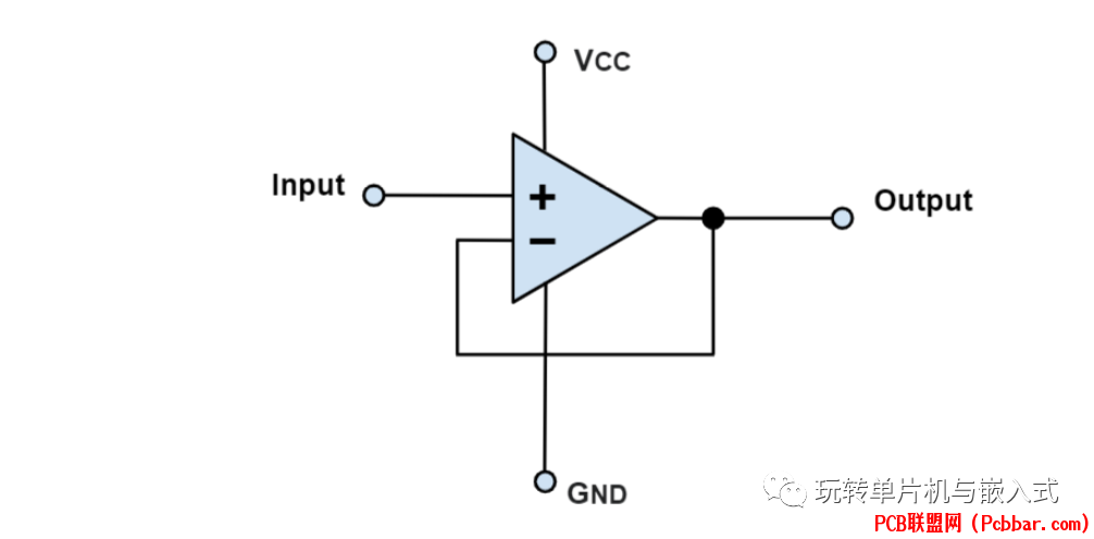

运算放大器,通常简称为运放,是一种重要的电子元件,它在各种模拟电路应用中发挥着关键作用。运放具有高放大倍数、高输入阻抗和低输出阻抗等特点,使其适用于信号放大、滤波、比较和其他众多应用。然而,关于运放的电源配置中是否需要负电压的问题,一直以来都让工程师们产生疑虑。本文将解释在什么情况下运放需要负电压,以及何时可以不需要。1 i, j: @; H3 }! o& U4 i
首先,让我们明确一点:运放的电源配置主要取决于特定应用的需求。运放可以在单电源或双电源供电模式下工作,具体选择取决于应用的特性和要求。以下是一些关键因素,有助于决定是否需要负电压:2 a: `# e4 C5 E! x

1. 单电源供电, K( {5 b- ^9 W
在单电源供电模式下,运放的电源引脚通常连接到正电源电压和地。这种配置意味着运放的输入和输出信号会参考地作为零电平,而不需要负电压。这适用于大多数一般放大和信号处理任务。当信号源和负载都在单电源供电范围内时,单电源供电通常足够。
