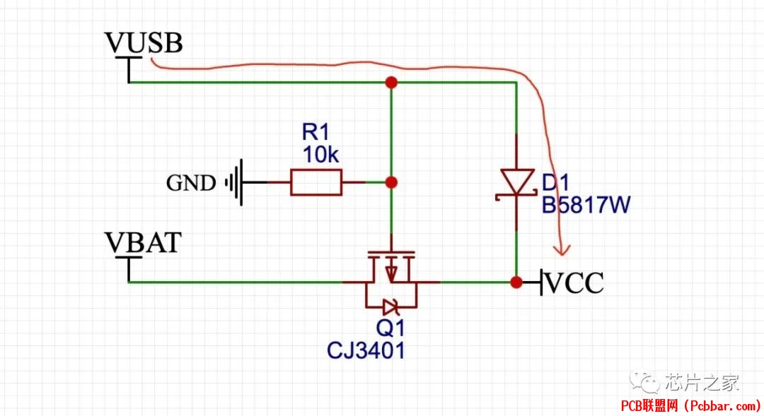

- e8 g3 a  H4 b# m8 ^当我们的电路既可以由外部USB电源供电,也可以由锂电池供电时,我们需要进行如下的逻辑设置:6 N7 g3 O$ k. Z4 r. K( F3 u
1、外部电源供电时,断掉锂电池的供电;
. g* O! r7 @  o: K2 d* |
$ ~$ D+ o# t5 b3 M+ c2、断开外部供电时,由锂电池供电。
5 ^) \% t; {" @4 w下面是作者在设计电路时所使用的电路:
" v2 z# o/ e/ @. E# r4 ~3 {" e' ]# D; R
6 {  ?& F8 f- D7 Q& |
7 }7 z' D$ i, _+ ~0 x
电路说明# C" N! d5 V* T$ ^
当VUSB是USB供电时,MOS管不导通,VCC等于VUSB减去二极管D1的压减;当VUSB断开时,MOS管导通,由VBAT供电,实现自动切换。' Y8 F2 j7 P' j0 k

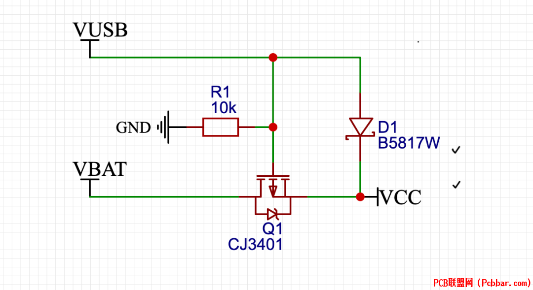

原理分析
/ Z# L/ N$ ^0 L5 o! X: O( e) `这里以VUSB为5V USB供电,VBAT为4.2V锂电池供电为例分析:
8 ~  [1 }: S8 k3 C1、当VUSB为5V时,PMOS G端电压为5V,PMOS不导通,电压经过D1直接到VCC。
5 j0 }7 B& F! w7 r* Z, i: d9 d+ ]' M9 c# `! J. J
$ Y- R* m2 c* A* K% V% }
+ u+ ~- M: _2 q8 J2 H2、VUSB断开之后,PMOS的G端电压由R1下拉到GND,PMOS导通,VCC由VBAT供电。
+ ^) ]- M2 S" F  c, \. b* W) L1 D
5 _2 b1 E. Y: c- m0 m( G& i! o+ Y3 c$ D1 c. h
到这里,有部分小伙伴不明白,这个电路为什么MOS管能导通,这里简单描述一下,这个电路的巧妙之处正是应用了MOS管寄生二极管的存在,MOS管未导通之前,S端电压变为VBAT-0.7V,这样S端电压肯定比G端电压高,所以PMOS导通,导通之后,寄生二极管短路,不再起作用。
3 ?2 z4 B4 [# @3、实际工作中,我们肯定希望在USB端通电的情况下能给电池充电,这里简单加一个充电电路就可以了,这样,整个电路既可以切断锂电池供电,还可以给锂电池充电。此电路应用于量产电路,大家消化之后测试通过就可以直接用了。
