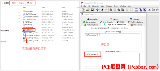

这里面的放大器TLV9062,使用的是TI官网的Spice模型,上期没有告诉大家如何使用LTspice导入第三方文件,这里先详细介绍下LTspice怎么用吧(我主要用这个软件做仿真,如果已经知道怎么导入第三方模型的兄弟,可以先跳过下面这一小节)。1 k: j) G+ q% l/ O$ V( Z$ Q
- A. @; b' d% F$ e: g* D
LTspice导入TI的TLV9062的模型详细步骤3 u# Y# X' O! r# y$ c- Z& v  Q: {
" D4 w$ V3 @6 l
1、TI官网下载tlv9062的spice模型,将文件tlv9062放置到库目录下面
: ]5 D; o& _$ i1 E- W. ]4 m- j2 z) c. |3 ?- D
7 s# Q' L. M4 v3 e5 c9 Y$ Q- e+ ]
( Q2 S. s4 K$ J' ^5 {2 ^# _) m) ?6 i2、按下面步骤添加理想模型opamp2,放置好器件
2 ]% b: f+ j7 h0 E) F" b3 [5 v" n" `( ~5 p! s# A1 x% J$ ]
$ \% n$ }3 q" V
# Q# N% Z9 v4 ^1 S& W) z5 s; {3、按快捷键“T”,选择“SPICE directive”,输入“.include tlv9062.lib”,点击“OK”
' P2 O0 q2 @3 U6 b9 ^$ W# J/ [. Y3 T9 m' U' d9 P
) z+ ?$ [% Y) F% b; h
4 x( G% r0 \# h7 ]- j- \" `7 C
4、右键运放,将opamp2改成“tlv9062”,这个模型就可以使用了

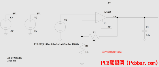

以下图为例,这个放大10倍的电路如何仿真稳定性呢?& W( ]  X& W  n/ F' n
% G5 I7 D+ Z0 {
9 d- H0 U+ D/ B* d* d

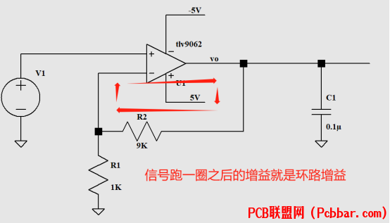

- j* B  J6 ^. g- O2 {6 m从前几期文章我们知道,稳定性分析的基本原理就是看环路增益,最直观的莫过于画出环路增益的波特图。仿真原理就是依据这个:我们让信号在环路里面跑一圈,输出与输入的比值就是环路增益。
6 S! p6 ^+ q& m0 ?& X
6 _" B2 p% h5 o$ F( B4 a% C3 l) J
/ |5 {+ }2 l0 }7 t
" Z8 b: u2 F; J9 j2 \- a9 }+ K那如何求呢?
, Y1 G! n1 E7 h7 H2 S4 q! ~容易想到,我们断开环路的一处节点,断开后就会得到两个端点,我们从一个端点注入信号Vin,那么信号跑一圈之后,在另外一个端点就会得到一个信号Vout,按照前面所说的,环路增益=Vout/Vin,我们使用软件画出Vout/Vin的曲线,这个曲线也就是环路增益曲线,通过曲线,我们就可以判断电路是否稳定了。
6 M: A1 j+ K; I9 N% {3 W3 z) Z) C2 e. h* |2 Z& F3 P
上面这一段话换成实操就是:
& [& N$ U, H, H2 H0 m! u1、去掉电路原本的激励输入,即V1两端短接1 t# f. l: j6 u4 W% ~
2、剪开环路:剪开输出端到反馈电阻(一般都是剪开这里),得到两个端点,反馈那边命名为Vin,另外一个端点命名为Vout) w. P0 w* M% y' `) R5 l) s# Z
如下图所示:, Y/ S; N$ s. u' O
$ H0 v% W% ~7 C) G$ k1 y
0 ~3 H/ q# c; x( w; j& z
- J7 n3 _4 @+ A: ~

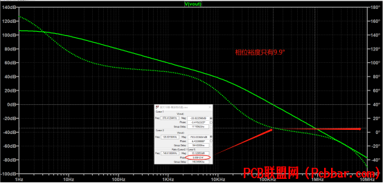

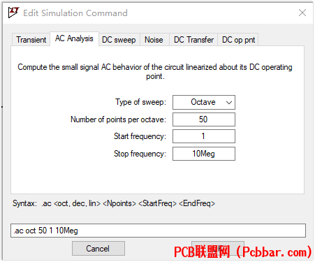

6 H9 K0 U% z1 U% N* R0 F* m设置好起始频率1Hz,终止频率10Mhz,使用对数坐标6 q5 Y) ~; C0 P% z7 u
/ t/ {8 \) e! v- ^
/ N. }$ w. z5 P+ S3 T& _1 n0 t8 z( v
运行一下,然后鼠标左键点击Vout网络,即可得到下面的波特图& X- k# r1 {) {; f) t$ i
5 m6 |2 R) f0 C3 t
3 r1 F5 V% B6 e/ l# t
- I1 T( f8 A* }" z5 |: M7 d
从图上我们可以得出,该电路的相位裕度只有9.9°,与我们上期的定量分析结果9°基本一致,互相印证了方法的可行性。

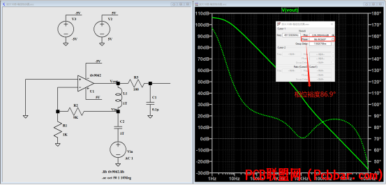

; E9 t, @8 u. u# X6 y- O0 g我们再试一下输出端串联100电阻的情况,如下图:
/ V0 e' e% P. T" h% B- c  B2 f0 a- }. W
3 M* O4 @6 g" R8 a
7 f" i) L* y- h# |; ^
可以看到,串联100欧姆电阻之后,相位裕度为86.9°,与上一期的定量分析结果88.2°也是非常接近的,进一步印证了方法的可行性。
5 L5 y4 H1 }7 o相对来说,这种方法比上期要简单多了,我们可以很方便地修改电阻,改造电路,然后运行下就立马能看出结果。
