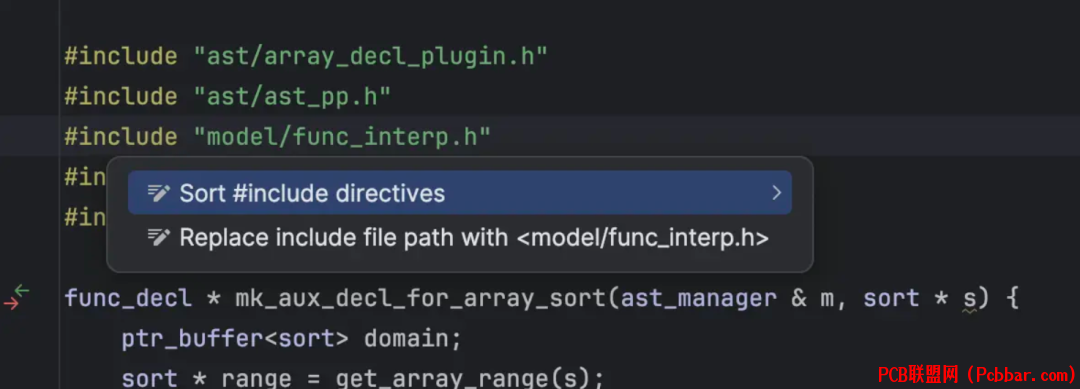

新的检查、快速修复和意图,例如冗余限定符、用明确的类型声明替换 auto 以及#include 指令排序。

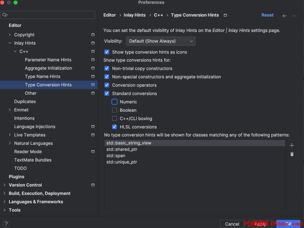

新的代码提示,例如预处理指令提示?和 Push-to-Hint 模式。
