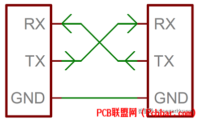

UARTUART通信一般是3线,当然也有单线半双工模式。
UART连接方式:

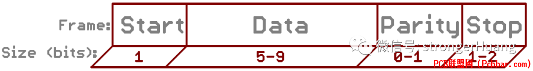

UART通信数据格式:
这一节详细更多内容请参看《通信教程01》中串行通信章节。

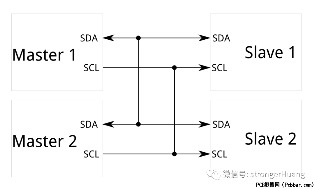

I2CI2C是串行同步通信方式,一般是2线(SDA数据线、SCL时钟线),一主多从的通信方式。
I2C连线方式:
SDA(串行数据线)和SCL(串行时钟线)都是双向I/O线,接口电路为开漏输出.需通过上拉电阻接电源VCC。当总线空闲时.两根线都是高电平,连接总线的外同器件都是CMOS器件,输出级也是开漏电路.在总线上消耗的电流很小。

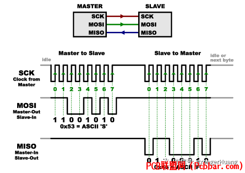

SPISPI应用非常广泛,通常用于在微控制器和小型外设(如移位寄存器,传感器和SD卡)之间发送数据的接口总线。
SPI通信主要使用3线(SCK、MOSI、MISO)进行通信:

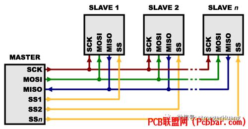

但是SPI也用于多从机通信,此时,会多处一个CS片选信号线。
多从机接线方式:

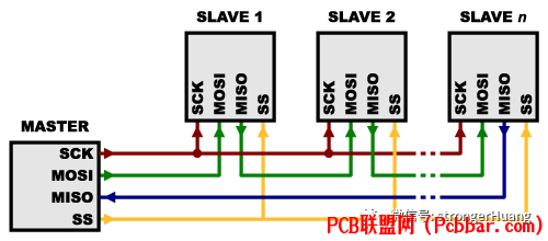

当然,还有类似I2C多从机,通过寻址方式实现:
SPI通信协议比I2C要简单的多,没有过多的数据处理。

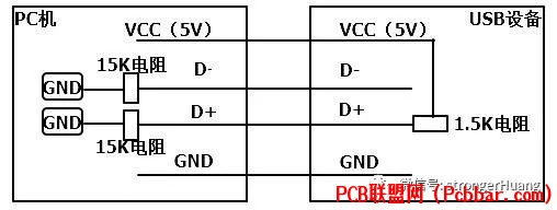

USBUSB是生活中常见的一种串行通信接口,主要4线(D+ D- VCC GND):
USB设备端的D-或D+数据线连接1.5K欧姆的上拉电阻。当设备插入PC机的时候,会将PC机的D-或D+端的电压拉高,当PC机在D-或D+端检测到高电平时,就知道有设备插入了。
如果是PC机D-端被拉高,接入的则是USB低速设备;如果是PC机D+端被拉高,接入的则是USB全速或高速设备,具体是全速设备还是高速设备,会由PC机和USB设备发包握手确定。
USB传输速度有:低速1.5Mbps(USB1.0协议)、全速12Mbps(USB1.1协议)、高速480Mbps(USB2.0协议)、超高速5Gbps(USB3.0协议)等。
