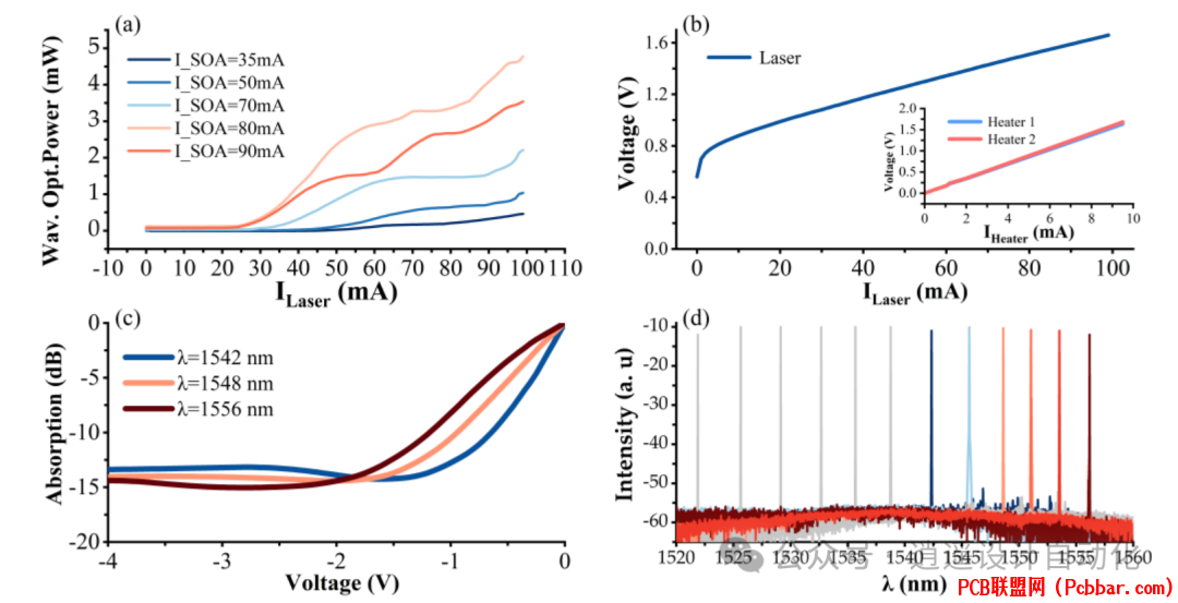

    5 t: X& v& o: M0 f静态特性" D( _$ o* _. x2 M1 T
    通过测量片上输出功率、电压-电流(V-I)特性和波长可调性评估了发射器的静态性能。
    # `( Y/ W  ^( I% G9 J$ T4 j5 T
    3 \- d+ [( U% x) W- D6 v9 Q图2. (a) 在不同ISOA值下测量的可调谐激光器的L-I特性。(b) 测量的激光器V-I响应和热加热器的V-I响应(插图)。(c) 在不同波长下,EAM的光吸收随反向偏置电压的变化。(d) 宽可调谐激光器在不同操作模式下的叠加光谱,显示了EAM可操作的波长范围(彩色线条)。

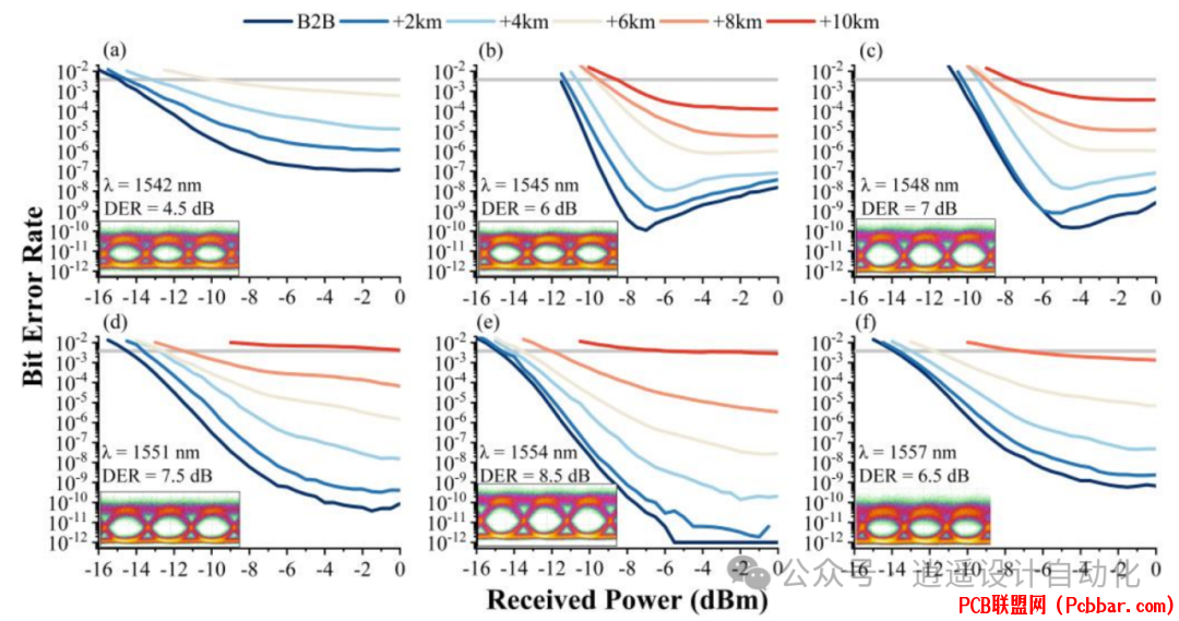

    9 {5 P+ B  T0 {32 Gbps NRZ传输:
    0 _. W# s$ }; D0 m9 C. p
    ; E& K$ j. ~5 H& d
    图4展示了在不同波长和传输距离(最远10 km)下使用标准单模光纤(SSMF)进行的32 Gbps BER测量结果。测量在六个波长进行:1542 nm、1545 nm、1548 nm、1551 nm、1554 nm和1557 nm。在大多数测试波长下,背靠背(B2B)配置和最远2 km传输距离都实现了无错误传播。
    " W0 j% ?$ K2 ]# c/ v0 z5 E& |) S% `+ J9 t
    动态消光比(DER)从最佳传输波长(1554 nm)的8.5 dB变化到1542 nm的4.5 dB。对于1554 nm波长,在B2B测试中,BER为10^-12时达到约-5.5 dBm的接收功率灵敏度。# t5 \( `0 z. Z9 m4 o

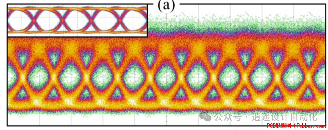

    7 z& }: B8 b, o( Y) ]% }50 Gbps及以上
    . p' P2 ^2 r$ V/ q) ]7 b
    ; l- M' \8 D5 @! y! n0 t6 D' l图5展示了在1550 nm波长B2B配置下50 Gbps调制的开放眼图,动态消光比为4.7 dB。
    3 y, ?2 |$ m! [; @1 _! p. ~1 B4 f8 b
    3 @5 Q2 @7 P7 T7 e- E' ~
    图6分别展示了56 Gbps NRZ调制的电输入信号和光输出眼图。光学眼图显示4 dB的动态消光比,由于RF放大器在50 GHz以上性能的限制,出现一些信号失真和抖动。
