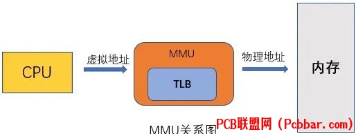

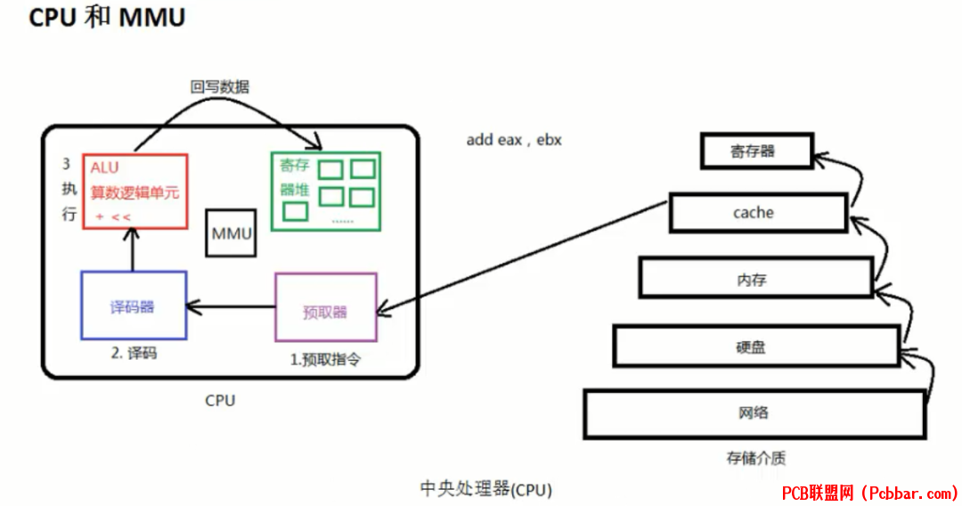

MMU(Memory Management Unit,内存管理单元)是一种硬件模块,用于在CPU和内存之间实现虚拟内存管理。
其主要功能是将虚拟地址转换为物理地址,同时提供访问权限的控制和缓存管理等功能。MMU是现代计算机操作系统中重要的组成部分,可以提高系统的稳定性和安全性。
在内存管理方面,MMU可以通过页面表(Page Table)实现虚拟内存管理。页面表是一种数据结构,记录了每个虚拟页面和其对应的物理页面之间的映射关系。
当CPU发出一个虚拟地址时,MMU会通过页面表查找并将其转换为对应的物理地址。此外,MMU还可以通过页面表实现内存保护和共享等功能,从而提高系统的安全性和效率。总之,MMU是内存管理中一个重要的硬件组件,可以实现虚拟内存管理、内存保护、共享和缓存等功能,为现代计算机操作系统的稳定性和安全性提供支持。举个例子假设我们有一个程序,它需要访问两个内存区域:一个是只读的代码区域,一个是可读写的数据区域。我们现在想要在一个没有 MMU 的系统上运行这个程序。如果没有 MMU,代码区域和数据区域就只能被映射到两个固定的物理地址上。这就意味着,如果程序尝试访问一个不正确的地址,可能会导致系统崩溃。现在,如果我们在一个具有 MMU 的系统上运行这个程序,情况会有所不同。MMU 可以将程序尝试访问的地址映射到不同的物理地址,这样可以使得代码区域和数据区域在物理内存中不再是固定的位置。这意味着,如果程序尝试访问不正确的地址,MMU 可以通过重新映射来保护系统不崩溃。MMU 还可以将多个虚拟地址映射到同一个物理地址上,这就是所谓的页共享(page sharing),可以减少物理内存的使用。
