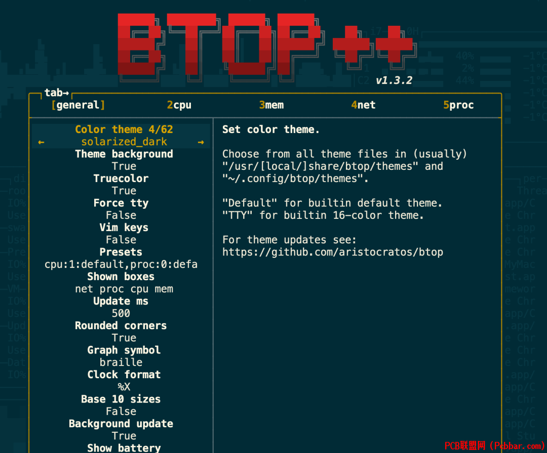

然后你就可以要界面上进行主题的切换了,具体流程是先按快捷键 m ,然后选 OPTIONS
接着在 Color theme 中就能看到你当前拥有的 theme 数据,按方向键就可以切换主题配色了:
主题有很多,我这里给大家一个完整的预览:
