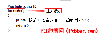

hello,world
+ `) E5 A; P. ?0 z" ~2 ?#include
! ^9 B- t$ h/ e3 ~; Y$ T. u, E* W( Wint main()' a# b1 W( d8 S7 T: T5 S
. o$ |% b6 [4 R) H+ p1 `    /*在双引号中间输入Hello World*/ 7 m/ q0 U9 T7 o$ e4 D2 r- Y& v
    printf("Hello World");  b9 E, S! a& ]
    return 0; ; k1 C6 w: F/ S8 Y& Y
8 |; f0 F5 |+ v4 r, V  r/ @7 r! H, Q; d  A0 `
注:在最新的C标准中,main函数前的类型为int而不是void1 H6 C" X0 G, J4 c$ G3 Z9 h5 h
c语言的具体结构简单来说,一个C程序就是由若干头文件和函数组成。; B! n* s' [  N4 N& l
! `; j# ?  }* L, e* _1 q- Y
#include 就是一条预处理命令, 它的作用是通知C语言编译系统在对C程序进行正式编译之前需做一些预处理工作。
* w# Y. y( {7 ]0 ~* _函数就是实现代码逻辑的一个小的单元
9 q% P+ P# F' L; O+ O0 m7 g9 o
必不可少之主函数一个C程序有且只有一个主函数,即main函数。
1 k& n5 |; B. }
7 x) M( _3 }* G! Y! d. {7 |; Y1 u9 L
C程序就是执行主函数里的代码,也可以说这个主函数就是C语言中的唯一入口
: o0 x1 b# o. Nmain前面的int就是主函数的类型.$ B/ D7 B/ U! L% S/ V$ T5 L
printf()是格式输出函数,这里就记住它的功能就是在屏幕上输出指定的信息& Z1 U% `3 }$ ?  o- F
return是函数的返回值,根据函数类型的不同,返回的值也是不同的。
" l4 G$ i9 t. `4 b2 h是转义字符中的换行符。(注意:C程序一定是从主函数开始执行的)
8 Q, D" W* U7 |' L" a4 u. [0 u, H

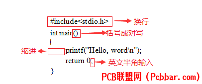

良好习惯之规范一个说明或一个语句占一行,例如:包含头文件、一个可执行语句结束都需要换行。函数体内的语句要有明显缩进通常以按一下Tab键为一个缩进。括号要成对写,如果需要删除的话也要成对删除。当一句可执行语句结束的时候末尾需要有分号。代码中所有符号均为英文半角符号。[/ol]- N$ R: O" N" ^2 a. K) B

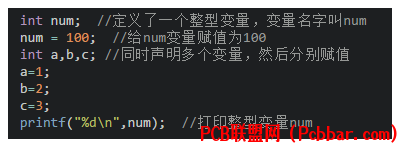

[/ol]变量及赋值& L2 y6 V: B# H" @9 z
变量就是可以变化的量,而每个变量都会有一个名字(标识符)。变量占据内存中一定的存储单元。使用变量之前必须先定义变量,要区分变量名变量值是两个不同的概念。. z( j/ h% j/ H% w3 c
' v* }9 m7 b9 M+ F7 g
8 @: s5 ?' H4 \
变量定义的一般形式为:数据类型 变量名;# H6 z& M- y: ^: V% o: F/ i
多个类型相同的变量:数据类型 变量名, 变量名, 变量名...;) o2 ~  O& C! C# x
8 u! Q4 t! {1 W0 A
9 E7 `1 v2 d* m% v' @
注意:在定义中不允许连续赋值,如int a=b=c=5;是不合法的。
8 e: l3 F' {  |' A% \7 C1 y变量的赋值分为两种方式:
8 _  J8 Z- m, C% i8 ~先声明再赋值声明的同时赋值

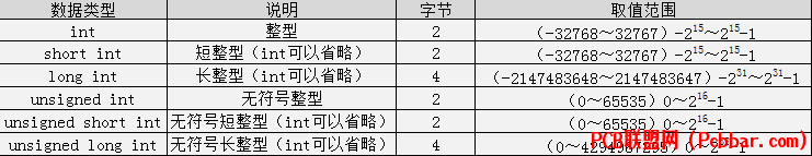

整型数据是指不带小数的数字(int,short int,long int, unsigned int, unsigned short int,unsigned long int):
) u$ r7 W) S3 [9 U; i! r( j' x/ R
4 J7 Y6 h, F/ c$ c$ x6 P
8 |. g3 F9 Z  y9 F1 D; j注:: S4 N' a+ w' l2 f; p% U
int short int long int是根据编译环境的不同,所取范围不同。
6 I; T# h  q. @  X而其中short int和long int至少是表中所写范围, 但是int在表中是以16位编译环境写的取值范围。
1 p/ o' E7 [% z) b) g另外 c语言int的取值范围在于他占用的字节数 ,不同的编译器,规定是不一样。
4 i. i" ]9 O& N( n' hANSI标准定义int是占2个字节,TC是按ANSI标准的,它的int是占2个字节的。但是在VC里,一个int是占4个字节的。
3 j' W0 d; d. V) _

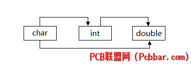

自动类型转换数据类型存在自动转换的情况.4 b" K+ B6 P4 U  x8 z0 T8 p0 X
自动转换发生在不同数据类型运算时,在编译的时候自动完成
9 v$ R7 V8 C8 F, d1 I5 T6 K/ h' w
+ k+ o" L/ g- J# I& y3 G: tchar类型数据转换为int类型数据遵循ASCII码中的对应值.
( L; h; w0 Z0 u' }: G& D: e注:
$ t1 z4 y  r9 J7 ^. ^字节小的可以向字节大的自动转换,但字节大的不能向字节小的自动转换
- o. S4 W3 ]/ s
char可以转换为int,int可以转换为double,char可以转换为double。但是不可以反向。
0 {+ x# f8 T6 D" {7 Q/ b' ~

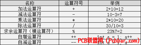

※ 三目运算符算术运算符c语言基本运算符:  J. ~1 x* u: x  f
- X/ B& Z9 f6 k3 _! j+ h) m6 S' b
除法运算中注意
/ W, ^! J$ i. ~& ]- Z( J+ C9 G! a如果相除的两个数都是整数的话,则结果也为整数,小数部分省略,如8/3 = 2;) d; M/ O" j6 w& L( T- V3 U5 A
而两数中有一个为小数,结果则为小数,如:9.0/2 = 4.500000。# v' m/ Q+ S7 `) h, l* y
mtianyan: 取余运算中注意
$ i6 Z/ I2 o. J; g) V; u该运算只适合用两个整数进行取余运算,如:10%3 = 1;, M" ?. p5 l& X8 E) w# \
mtianyan: notes: 而10.0%3则是错误的;运算后的符号取决于被模数的符号,如(-10)%3 = -1;而10%(-3) = 1;
- Z5 G& Y' X0 O" I5 T5 y8 y
mtianyan: %%表示这里就是一个%符.! m( q1 j# H/ m5 @
注:C语言中没有乘方这个运算符,也不能用×, ÷等算术符号。+ \& {. h8 p, `* i- e3 c0 J
自增与自减运算符自增运算符为++,其功能是使变量的值自增12 K+ _# m9 T$ ]# o; }
自减运算符为--,其功能是使变量值自减1。+ ^# R! P$ i9 D2 x2 e# k; [" L
它们经常使用在循环中。自增自减运算符有以下几种形式:' A  R  V1 ]  O' Y  D( G
1 r( @0 E5 e7 Q+ V

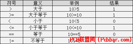

- w+ N3 z. W: _$ h& I/ w关系运算符C语言中的关系运算符:; g  l$ }& l. J
: I" s. ~" k% E$ t7 Y关系表达式的值是真和假,在C程序用整数1和0表示。) H0 R9 V9 X; o3 j# q( \: y  M
注意:>=, 这种符号之间不能存在空格
