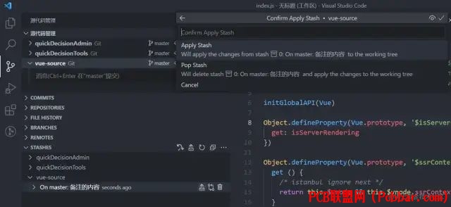

5 ]0 v) C) `; f9 D- w1 z$ Z8 \pop,drop 同理。vscode 集成stash 代码  u1 p& H8 g$ n* ~, F
5 B# q- H4 D0 G9 }$ B! k
填写备注内容,也可以不填直接Enter
, B7 j+ j2 T+ K' N( ~
  K  X) B4 L- H! M6 i+ V
在STASHES菜单中可以看到保存的stash
/ c' ^! {5 w9 E
# T7 Q7 s3 F* m0 G  c先点击stash记录旁的小箭头,再点击 apply 或者 pop 都可恢复 stash

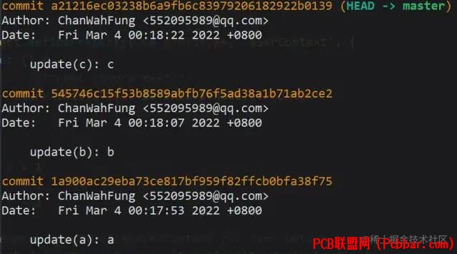

: ^+ p9 a0 i: g7 ireset \--soft 相当于后悔药,给你重新改过的机会。对于上面的场景,就可以再次修改重新提交,保持干净的 commit 记录。以上说的是还未 push 的commit。对于已经 push 的 commit,也可以使用该命令,不过再次 push 时,由于远程分支和本地分支有差异,需要强制推送 git push \-f 来覆盖被 reset 的 commit。还有一点需要注意,在 reset \--soft 指定 commit 号时,会将该 commit 到最近一次 commit 的所有修改内容全部恢复,而不是只针对该 commit。举个栗子:commit 记录有 c、b、a。+ w. w8 y. ?* [: y1 `  H0 D
! @7 \2 r3 E6 G

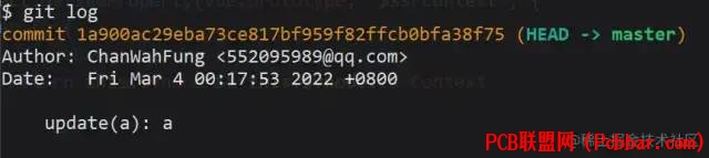

reset 到 a。git reset --soft 1a900ac29eba73ce817bf959f82ffcb0bfa38f75
) @# t3 i; a$ r  d, z复制代码5 k' E( P+ |2 a+ ^) S8 m2 H
此时的 HEAD 到了 a,而 b、c 的修改内容都回到了暂存区。

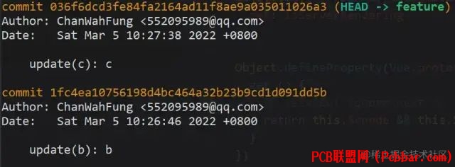

. Z3 S9 S5 _6 z" y( E- |! vcherry-pick描述给定一个或多个现有提交,应用每个提交引入的更改,为每个提交记录一个新的提交。这需要您的工作树清洁(没有从头提交的修改)。将已经提交的 commit,复制出新的 commit 应用到分支里应用场景commit 都提交了,为什么还要复制新的出来?应用场景1:有时候版本的一些优化需求开发到一半,可能其中某一个开发完的需求要临时上,或者某些原因导致待开发的需求卡住了已开发完成的需求上线。这时候就需要把 commit 抽出来,单独处理。应用场景2:有时候开发分支中的代码记录被污染了,导致开发分支合到线上分支有问题,这时就需要拉一条干净的开发分支,再从旧的开发分支中,把 commit 复制到新分支。命令使用复制单个现在有一条feature分支,commit 记录如下:; ?+ J$ r) _/ o+ N: o$ T1 y% W6 S
) @3 V  @1 s, N4 l3 U( t

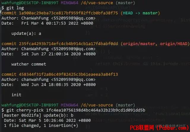

需要把 b 复制到另一个分支,首先把 commitHash 复制下来,然后切到 master 分支。$ b. C4 E0 d$ V* r- u0 u
, f4 U1 X( Q6 ~+ ?$ S5 e
当前 master 最新的记录是 a,使用 cherry-pick 把 b 应用到当前分支。
: l2 N1 b" ^" `$ ^
( J* U6 H& s1 o# d) W  n8 |
完成后看下最新的 log,b 已经应用到 master,作为最新的 commit 了。可以看到 commitHash 和之前的不一样,但是提交时间还是保留之前的。复制多个以上是单个 commit 的复制,下面再来看看 cherry-pick 多个 commit 要如何操作。一次转移多个提交:git cherry-pick commit1 commit21 B4 w$ x# T7 h+ G0 X

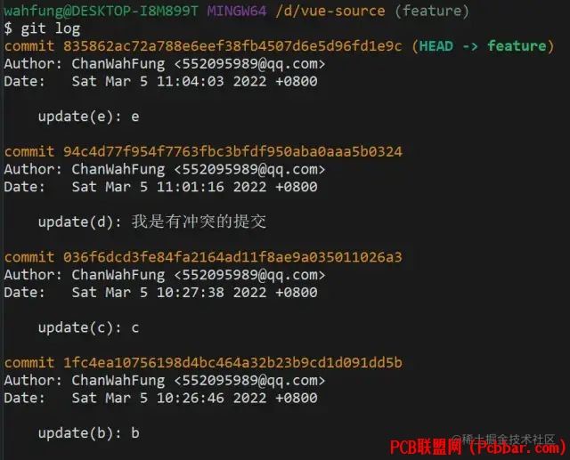

5 D0 D0 H6 U, d7 N1 [, f  `上面的命令将 commit1 到 commit2 这个区间的 commit 都应用到当前分支(包含commit1、commit2),commit1 是最早的提交。cherry-pick 代码冲突在 cherry-pick 多个commit时,可能会遇到代码冲突,这时 cherry-pick 会停下来,让用户决定如何继续操作。下面看看怎么解决这种场景。4 Y4 R6 ^3 t9 y$ h
, n5 X- X0 _# b1 c还是 feature 分支,现在需要把 c、d、e 都复制到 master 分支上。先把起点c和终点e的 commitHash 记下来。- d9 l% G  }  ~, C( i. `

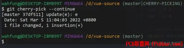

* ~: o8 u$ k9 Z& E8 Q' V切到 master 分支,使用区间的 cherry-pick。可以看到 c 被成功复制,当进行到 d 时,发现代码冲突,cherry-pick 中断了。这时需要解决代码冲突,重新提交到暂存区。
3 E$ X* F% y9 J# O) ]
  ^' C- ~( z1 M4 L. A% [然后使用 cherry-pick \--continue 让 cherry-pick 继续进行下去。最后 e 也被复制进来,整个流程就完成了。以上是完整的流程,但有时候可能需要在代码冲突后,放弃或者退出流程:放弃 cherry-pick:gits cherry-pick --abort; p$ f- i4 K: @- g, ]

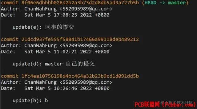

4 C- w8 E* v: c5 s0 I不回到操作前的样子。即保留已经 cherry-pick 成功的 commit,并退出 cherry-pick 流程。revert描述给定一个或多个现有提交,恢复相关提交引入的更改,并记录一些这些更改的新提交。这就要求你的工作树是干净的(没有来自头部的修改)。将现有的提交还原,恢复提交的内容,并生成一条还原记录。应用场景应用场景:有一天测试突然跟你说,你开发上线的功能有问题,需要马上撤回,否则会影响到系统使用。这时可能会想到用 reset 回退,可是你看了看分支上最新的提交还有其他同事的代码,用 reset 会把这部分代码也撤回了。由于情况紧急,又想不到好方法,还是任性的使用 reset,然后再让同事把他的代码合一遍(同事听到想打人),于是你的技术形象在同事眼里一落千丈。命令使用revert 普通提交学会 revert 之后,立马就可以拯救这种尴尬的情况。现在 master 记录如下:& R7 J: A$ M3 e/ V% G# |
% g+ C4 Z. ?6 L5 |git revert 21dcd937fe555f58841b17466a99118deb489212
9 u8 F: W: @6 y* C2 i+ Q% F; H复制代码9 `( ]: f4 _/ T8 @

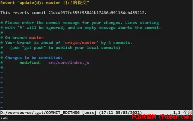

revert 掉自己提交的 commit。
4 k( M  o$ \& B6 r7 G# J
0 G, I5 K* d! u因为 revert 会生成一条新的提交记录,这时会让你编辑提交信息,编辑完后 :wq 保存退出就好了。! g: L2 x9 W8 |

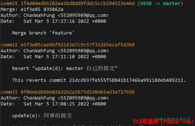

) A$ ^6 r" e& \再来看下最新的 log,生成了一条 revert 记录,虽然自己之前的提交记录还是会保留着,但你修改的代码内容已经被撤回了。revert 合并提交在 git 的 commit 记录里,还有一种类型是合并提交,想要 revert 合并提交,使用上会有些不一样。% [( u( P9 S4 e" g; v  @! @: h% @, P/ S
1 }/ b6 Z- C; W- |$ A现在的 master 分支里多了条合并提交。2 h  o4 O" {- s5 p- E" u
' o% U" D$ E/ i/ F/ N$ C使用刚刚同样的 revert 方法,会发现命令行报错了。为什么会这样?在官方文档中有解释。通常无法 revert 合并,因为您不知道合并的哪一侧应被视为主线。此选项指定主线的父编号(从1开始),并允许 revert 反转相对于指定父编号的更改我的理解是因为合并提交是两条分支的交集节点,而 git 不知道需要撤销的哪一条分支,需要添加参数 -m 指定主线分支,保留主线分支的代码,另一条则被撤销。-m 后面要跟一个 parent number 标识出"主线",一般使用 1 保留主分支代码。git revert -m 1

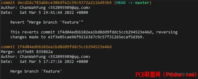

0 n4 D2 E0 ?3 r, ^6 p0 prevert 合并提交后,再次合并分支会失效还是上面的场景,在 master 分支 revert 合并提交后,然后切到 feature 分支修复好 bug,再合并到 master 分支时,会发现之前被 revert 的修改内容没有重新合并进来。因为使用 revert 后, feature 分支的 commit 还是会保留在 master 分支的记录中,当你再次合并进去时,git 判断有相同的 commitHash,就忽略了相关 commit 修改的内容。这时就需要 revert 掉之前 revert 的合并提交,有点拗口,接下来看操作吧。
: V. g3 }2 y+ `8 Q' g/ D# W
$ U$ D. {+ X0 ~* f2 u/ t, r现在 master 的记录是这样的。- @- {! I& s& z2 D6 L+ D7 n% v
- c" y, i0 y" ^
再次使用 revert,之前被 revert 的修改内容就又回来了。reflog描述此命令管理重录中记录的信息。如果说 reset \--soft 是后悔药,那 reflog 就是强力后悔药。它记录了所有的 commit 操作记录,便于错误操作后找回记录。应用场景应用场景:某天你眼花,发现自己在其他人分支提交了代码还推到远程分支,这时因为分支只有你的最新提交,就想着使用 reset \--hard,结果紧张不小心记错了 commitHash,reset 过头,把同事的 commit 搞没了。没办法,reset \--hard 是强制回退的,找不到 commitHash 了,只能让同事从本地分支再推一次(同事瞬间拳头就硬了,怎么又是你)。于是,你的技术形象又一落千丈。命令使用
