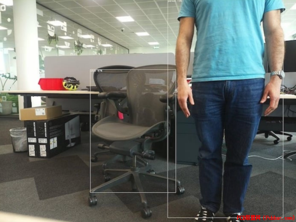

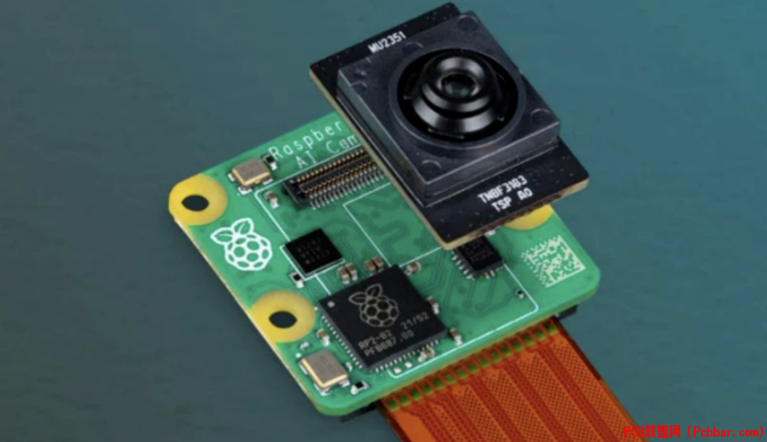

最近两天,产品终于正式亮相,索尼半导体(SSS)和Raspberry Pi宣布推出一款内置AI处理器的新型 AI 相机。该相机与所有Raspberry Pi计算机兼容,并围绕索尼的IMX500智能视觉传感器构建。
IMX500具有内置的AI摄像头功能,可卸载Raspberry Pi的AI功能,也就是说有自己的计算资源,不会占用树莓派的资源,也不用单门配一个GPU。IMX500可以捕获图像并进行AI处理,然后再将数据发送到主机。该传感器采用堆叠式配置,具有片上SRAM和数字信号处理(DSP)引擎。
AI摄像头的主要参数包括:
  • 4056 x 3040 分辨率(约12.3 MP)
  • 7.857毫米对角线,宽高比为1/2.3
  • 1080p视频,最高240 fps
  • AI处理视频帧率达到30 fps
  • 片上AI处理、ISP和HDR视频
  • Tensor input大小从64 x 48到640 x 480(int8或uint8)
  • 8.4 MB固件、网络权重文件和工作内存
  • 摄像头尺寸25 mm × 24 mm × 11.9 mm
  • libcamera和Picamera2库以及rpicam-apps应用程序套件已经提供对Tensor元数据的软件支持。支持一直是Raspberry Pi的强项之一,这款相机也不例外。与其他Pi硬件一样,AI相机附带了大量的设置和应用文档。任何Raspberry Pi用户只需一个 Linux 命令行操作即可完成安装。使用包含的示例可以立即开始设置后操作。除此之外,Pi AI 相机与索尼的 AITRIOS AI 传感开发平台兼容。

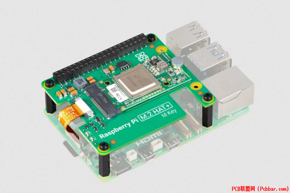

    前阵子,树莓派与Hailo基于合作开发了AI套件Raspberry Pi AI Kit。它将本地、高性能、高能效的推理集成到各种应用程序中,同时支持x86和Arm架构,价格为70美元。
    可能有的人会说, Raspberry Pi 3本身就已经可以应用在AI中了,不过它主要基于云端的AI,而最新的AI套件与Raspberry Pi 5可以在边缘独立运行较小的模型和优化的AI大模型。

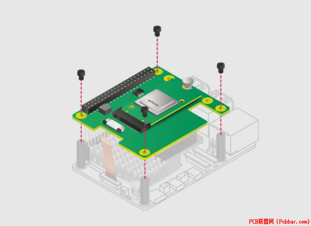

    Raspberry Pi AI套件包括M.2 HAT+和13TOPS性能的Hailo-8L AI加速模块。HAT指的是硬件附加在顶部,也就是把这个套件拧在另一块板子上。
    M.2 HAT+本质上是一个PCIe到NVMe的转换器,它允许用户将M.2外设(如NVMe固态硬盘以及其他PCIe外设)连接到树莓派5的PCIe接口上。这对于连接提供更高读写速度和更大容量的NVMe SSD尤为重要。
    13TOPS在边缘领域已经非常强了,毕竟RISC-V Linux 笔记本电脑仅提供 2TOPS的边缘AI算力。而Hailo这家以色列的一家初创边缘AI公司,曾经将Hailo-8与英伟达的Jetson Nano和 Xavier NX的性能进行了比较,并且取得了不小的优势。
    Hailo首席技术官Avi Baum表示,Hailo-8L每处理3 TOPS约消耗1瓦功率,最高约5瓦。对于典型的嵌入式工作负载(如实时处理60 FPS视频),只需要1~2瓦。
    Raspberry Pi AI Kit主要功能包括:
  • 每秒13万亿次运算(TOPS)的推理性能
  • 以8Gbps运行的单通道PCIe3.0接口
  • 与Raspberry Pi图像软件子系统完全集成
  • 与第一方或第三方相机的兼容性
  • 加速器硬件的高效调度:在单个摄像头上运行多个神经网络,或同时运行两个摄像头的单个/多个神经网络对AI套件,Hailo给出了六大应用潜力:
